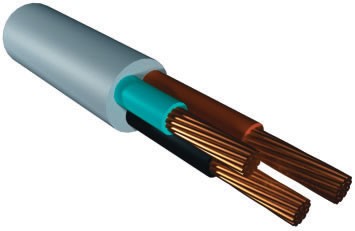

Приветствую!
Хочу подключить проточный водонагреватель к электросети. Имеется провод пвс 3х2.5, жилы синего, черного и коричневого цветов.. на водонагреватели земля (значок похож на антенну), L и N....
Просьба скажите что к чему подключать?? знаний по электрике ноль!!!
Заранее спасибо!
L-коричневый,N-синий
а черный? соответственно на землю?
Да.

Сразу подключите любой из проводов на корпус водонагревателя (там болтик, или шпилька с шайбами или гайками), на вилке провод этим цветом тоже к заземленному контакту, а остальные два провода произвольно (фаза, ноль). И если есть в доме контур заземления еще дополнительно отдельным проводом заземлите, сечение знающие подскажут.> а на вилку у меня черный с коричневым, а синий на железку по середине... я нуб.. сорри.. наверно это заземление..
Вот синий у Вас и есть заземление
А почему бы и не L - чёрный, N - голубой, а коричневый, промаркированный ж-з изолентой, пустить на РЕ. От этого кто-то пострадает?...

вообщем подключил синий на землю, коричневый L и черный на N... работает....посмотрим, что дальше будет )) Всем спасибо! Желаю Вам удачи!
