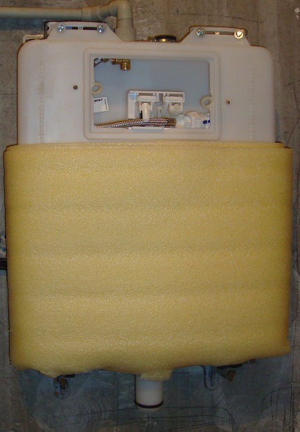

rish, добрый день.
r1sh написал :
цена зависит от размера бочка и дешевле ли будет брать все комплектом сразу а не по частям?
Всё верно, цена зависит от толщины бачка, тонкие бачки 8-9см дороже и комплектом брать будет конечно дешевле))
r1sh написал :
Я еще видел модель DUOFIX UP 182, она тоже относится к серии дизайн?
Нет, данная модель относится к серии "Стандарт".
r1sh написал :
у систем с тонкими бочками 8-9см рамы както отличаются кроме цвета, например высотой, толщиной ребер или еще как нибудь?)
Нет.
r1sh написал :
если сама стена сделана из гипрока, возможно ли будет к ней прикрепить внутреннюю систему? судя по комментариям Kranoff это невозможно сделать к гипроку
Возможно:
  • если гипсокартон сделан по европейским технологиям (Кнауф) , что сейчас редко
  • приобрести модель с мощными подпорками ("лапами"), способная выдержать до 400 кг.

как я понимаю сама инсталляция может так же к закладным крепиться без проблем, ну, или можно поменять материал стены и выложить из пазагребня, тогда я думаю проблем не будет)
а у для моделей шириной 11-12-13см какие возможны варианты кроме 182 у стандарт и 320 у дизайн? может быть других производителей)
r1sh,
r1sh написал :
подскажите пожалуйста название и артикул данной модели?
название данной модели: монтажный элемент Duofix UP100 с артикулом 457.570.00.1, для смывных клавиш Delta.
Данный монтажный элемент может устанавливаться как к закладным брусам, так и к пустотелой перегородке, так и в любой точке санузла (без стен).
