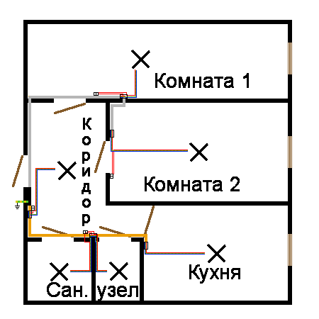

кто подскажет где находяться распределилительные коробки,пропал свет,и розетки неработают в большой комнате номер 1,квартира двух комнатная в девятиэтажке,её расположение с лево на лесничной площадке две квартиры,между ними щиток,моя квартира с права,коробку в комнате 1 я нашёл,обрыв,фаза есть, нулей нет,с щитка всё подаёться проверил,гдето должна промежуточная коробка,кто знает подскажите,фото планировки квартиры скачал в интернете,неуверен что это поэкт электропроводки моей квартиры,дело в том что щиток граничит с со стенкой большой комнаты номер один,что интересно в комнате номер два и свет и питание в резетках есть,в квартире зделан ремонт хороший,такчто нехочеться много долбать,коробок здесь как таковых нет,вместо них используються пустоты прям под потолком,сразу прошу не советуйте преглашать электриков с жэу

спасибо за ответ,но меня интересует главная распределительная коробка по квартире,косяк в ней,перед тем как пропала питание комнаты,было мирцание света,сто процентов скорей всего дело в скрутке проводов,надо начать с простова,найти главную распределительную коробку,может кто знает прэкт электропроводки они стандартные,рисунок квартиры немного есоответствует,большая комната номер один подлиней на ширину лесничной площадки,и щиток граничет с ней

экстрасенсов мне ненадо,квартира описана выше,надо читать,и план квартиры нарисован,для знающего человека это достаточно,электрики с жэу нечерта сами незнают,за консультацию говорят платите деньги как юристу,вообще обнаглели,если учесть стоимость кварплаты которую плачу,я сам электронщик вызвонить сам могу,схему соединения я знаю так без проэкта,нужен план разводки проводов по квартире,где именно они проходят,как проложены,и место их разветвления в коробках,если кто обладает таким планом отзовитесь,дом Новосибирск,комсомольская 3,

В старых домах планировки все примерно похожи. Даже кирпичные и панелки имеют примерно одинаковые планировки. Что абсолютно не значит, что разводка в них сделана одинаково. Даже в пределах одного города, а вы спрашиваете на всю страну...

По практике скажу вот что. Приходилось мне плотно заниматься электропроводкой в своей же панельной пятиэтажной хрущёвке в трёх одинаковых квартирах. Квартиры абсолютно одинаковые, находятся точно друг под другом в одном подъезде. Так вот, ни в одной из трёх квартир схема разводки электрики не была похожа на другие две. В одной квартире есть "главная" распредкоробка, в которой скручены провода от двух комнат, ванной и кухни, в других двух такого даже близко не было. В одной квартире провода были раскиданы по низу, под своим полом, в других двух - по верху, под полом соседа выше. Разводка между коробками тоже везде разная. При этом проводка везде оригинальная, никем не переделывалась. Сами распредкоробки в совершенно разных местах, маршруты протяжки проводов под полом тоже совершенно непредсказуемы.
Электрики из ЖКС, к которым обращались соседи перед тем как обратиться ко мне, сказали что они ничего сделать не могут, кроме как открыто кинуть до неисправной розетки новый кабель скобочками по стене. Поползав с магнитом по стенам, я нашёл проблемную коробку - оказалось, скрутка сгнила. Переделал, всё заработало.
Могу поделиться небольшой хитростью: в хрущёвках распредкоробки были жестяные с жестяной же крышкой. Я их (предполагая где искать) находил с помощью мощного магнита и постукиванием ручкой большой отвёртки проверял за звук - точно ли коробка, а не арматурина.
В общем, рекомендую искать советчика в своём доме, либо не тратя времени брать в руки магнит и начинать искать (если конечно у вас коробки тоже жестяные)

Нельзя ничего сказать ориентируясь на фразу, что "у меня девятиэтажка с планом почти как на этой картинке". Формулировка про план "почти как на этой картинке" применима для сотен и тысяч домов по всей стране. Которые выстроены в разные годы из разных материалов и по совершенно разным проектам.

Я в девятиэтажке живу,проводка проложена по потолку в плитах,коробки не металические просто пустая полость,вообщемто я их обнаруживаю постукиванием,в комнате которой отсутствует электричество,две коробки вскрыл,между собой они прозваниваються,но ноль на них с щитка недоходит,понимаешь зделан ремонт,нехочеться мне по всей квартире раскавыривать стены,поэтому и хотел найти план проводки проводов чтобы лишние коробки невскрывать а точнее не расковыривать стены,туда либо прямой с щитка провод должен идти,либо с какойто коробки,дело в том что и в розетки и освещение в этой комнате отключаеться одним рубильником,толи у него по пути обрыв,в соседней комнате которая поменьше постоянно поттапливали с верху,отверстие над люстрой сквозное с соседями в потолке,после очередного поттапливания и пропало электричество,но пародокс в том что в соседней комнате пропалоа в маленькой где в люстру капало электричество осталось,я вообщемто подумал что там проходит провод питающий большую комнату в которой нет электричества,возможно косяк в нём,чтобы это узнать надо знать точно от куда идёт туда питание,другой вариант методом тыка всрывать вё,но это крайний случай

В потолке проложено я полагаю в пустотах плит? Это горизонтальные круглые каналы. Идут вдоль плиты.
Соответственно можно вполне предказать куда идет провод в плите. А поперек плиты скорее всего идет где-то на краю плиты или по стене.
Иногда к темже лампочкам кидали по стыкам плит. В щели между ними.
И есть сомнения, что простейший прибор покажет проводку в пустоте плиты.Под штукатуркой сможет. А в плите...
