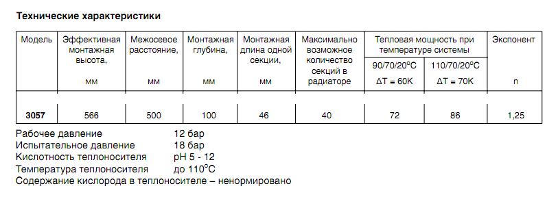

Артикул: 3057
Описание: 3-х трубчатый радиатор. Глубина - 105 мм. Высота - 570 мм. Межосевое расстояние - 500 мм. Ширина секции - 45 мм. Теплоотдача секции, при Т=70С - 93,5 Вт.
Сколько секций нужно брать на квартиру в монолитном многоэтажном доме, высота потолков 3,00 м (в расчете на кв.метр площади) ?
Вопрос вот откуда возник: примерно 5 лет назад я ставил арбонию из расчета 1 секция на 1,5 кв.м. площади. Сейчас мне проект считают на Зендер из расчета 1 секция на 0,5 кв.метра. Как представлю 20 секций в комнате 10 кв. м., так диву даюсь.... Ошибка какая-то?
Зендер - 86, Арбония - 93,5
Почему может быть такая разница? Они же одинаковые абсолютно.
