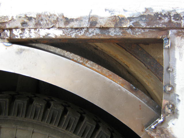

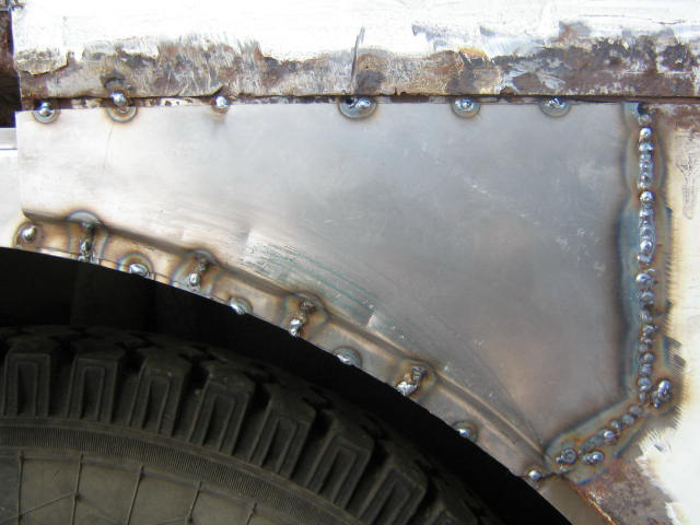

Первыый опус. Заплатка на крыло ПАЗика. Сварка п/а, но если подложку сделать из 2мм пластины можно и малым током обычным дуговиком.
2andrey_o
Сразу вопрос от "вольного слушателя": а почему верхний шов не сплошной, а оставлен на прихватках ?
  • Потому, что "лучше не нужно", чтобы не повело, или из каких-то более высоких соображений ?
2Artie На фото виден каркас. Выше этого ребра идет утеплитель - пенопласт. Я его стаместкой немного выковырял. Но все-равно по-боялся сплошняком варить.

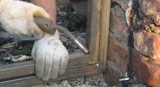

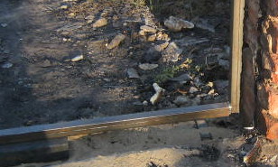

Легкие ворота на гараж. профильная труба 30*30. Надо бы по больше , но финансы поджимают.
  1. Варю каркас по месту. крепления произвольные. Выставляю по уровню нижнюю и боковые стойки.
  1. Измеряем/прихватываем к каркасу стойки - левую и правую.
  2. Измеряем и прихватываем перекладины нижнюю и верхнюю. Обвариваем углы.
  1. Измеряем/обрезаем/прихватываем средние стойки. Зазор между стойками 5мм.
5 Привариваем петли.

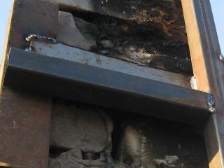

  1. Разрезаем нижнюю и верхнюю перекладины. Срезаем боковые прихватки.
  2. Открываем воротины, провариваем швы на петлях
    Финиш, промежуточный. Уже темно, а п/автомат здорово душит свет. Соседи сьедят. Осталось приварить доп усиление на воротины и купить, установить профнастил.

  2. хотелось бы услышать и критические высказывания, т.к. ничего совершенного нет. Есть пробелы, например, как выставлять петли (левая воротина, открывается с легким скрипом, правая замечательно).
Да, забыл... Подобным образом сваял еще одни ворота. Въездные на участок. Оба столба поставлены кое-как. Никакой, геометрии, один помню, "упал" на улицу аж на 5см, другой вбок "повалился" на 3см. По такой-же системе сварил, зазоры везде минимальные. Правда одна створка закрывается сама по себе, другая наоборот.
Идея старая как мир, да оно и понятно, попробуй навесить воротину 2х3 и сам придешь к этому У нас железо сначала наваривают, потом перекладины режут, иначе створки провисают и геометрию теряют да и варить проще когда створка жестко стоит, а не болтается на петлях. Раму для ворот из трубы не варят, хлипкая, варят две рамы из уголка, снаружи и изнутри, сваривают между собой, такую и крепить не надо. Шарниры выставляю по длинному уровню, когда есть , обычно длинная ровная рейка и отвес.

PS: Хучь я тут и на правах "студента", но вот как раз по поводу выставления гаражных петель могу расказать, что однажды видел в исполнении какого-то мастера:
Он прихватил нижнюю полупетлю (совсем слегка, в одной точке) так, чтобы оно было "приблизительно вертикально", затем снял полупетлю верхнюю (благо они были разъемные) и на торчащую из нее ось одел подходящий по диаметру обрезок трубы длиной чуть больше метра, после чего, пользуясь этой трубой, как рычагом, вывел ее в вертикаль, контролируя оную вертикальность в двух плоскостях банальным отвесом, и подстукивая слегка петлю кувалдометром... Когда добился нужного положения - приварил ее окончательно, а следом за ней - уже и верхнюю.
