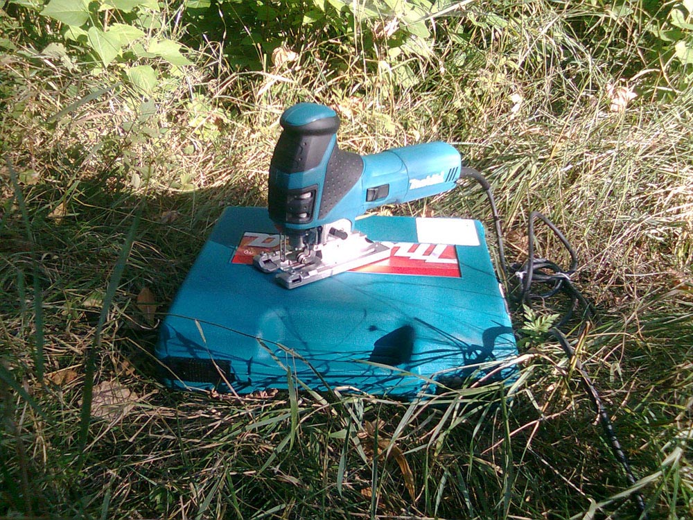

Прошу не смеяться , на владельца лобзика не кричать, и не материться, так как я лобзик вообще можно сказать держу в руках в первый раз в жизни
Зашёл в магазин, увидел Макитовский лобзик , взял в руки и не захотел отпускать.
Вот что значит красивый дизайн и эргономика.
Особенно если учесть что я бренд Makita не очень люблю, за его грубоватость и отсутствие "изюминки".Но их лобз произвёл впечатление ! Причём такое что я решил его купить, несмотря на то, что мне этот инструмент может быть понадобится пару раз в год.
Для приличия посмотрел ещё на другие модели, в частности на :
1) ;
2)
, но присутствие подсветки и эргономика победили !
Уверенность в правильности выбора была такова, что я даже не посовещался с Вами други, за что прошу простить
Дурных отзывов на форуме не нашёл, и приобрёл в инет-лабазе.
Сегодня мне его привезли, и вот сижу я как мартышка и очки , и не знаю с чего начинать, как его проверить там на соосность и ещё чего-то , на каких оборотах что пилить, когда включать маятник, какой за ним нужен уход и т.п.
Жду советов .
P.S. За качество фото прошу простить, делалось телефоном .
P.S.S. Покупал в ВсеИнструменты.ру, паспорт на машину не дали (для меня покупал друг в Москве), так что теперь сижу и не знаю как вставить пилку что-бы она не вылетела мне потом в глаз...
Макиту сразу видно, задняя часть корпуса немного люфтит
Пилочку вставил, такой вопрос, она вставляется через тонкое оргстекло в подошве, оно не повредится ?
И для чего в таком месте оргстело ??? У всех лобзиков так ? Я никогда не обращал внимания на данный вид инструмента
При попытке вынуть пилочку оргстекло закреплённое в подошве вылетело, а то я думал как он пилить с маятниковым ходом будет.

По-ходу это сменный противоскольный вкладыш был. (такой маленький прямоугольник в месте реза пилкой). Не парьтесь - если нужен будет чистый рез поставите обратно
Давайте его фото и всё станет ясно!
Спешил успокоить. Ну а теперь - поздравляю! При всей своей нелюбви к Маките признаю, что данный лобзик у меня не вызвал отторжения. Понравился, но некоторые особенности не устроили, поэтому купил не его.

Насчет оргстекла - это так называемый противоскольный вкладыш, предназначенный для того, чтобы при пилении ламинированных поверхностей не образовывалось сколов на линии реза. Он сменный. Для пиления дерева, металла или пластика не нужен.

Можно ещё глупый вопрос, к подошве лобзика из алюминия прикручен четырьмя винтами кусок металла чёрного цвета ( покрашен) , очень гладкий, это хорошо или плохо ?
И мастера когда берут подобный инструмент, его проверяют там на всякие хитрости, как его проверить ( имеется в виду до работы ) .
Скачал инструкции, спасибо !
Сам инструмент нравится, интересно то, что шильдик на русском, код производства "G"-Великобритания, как и написано на кейсе.

если головки винтов не выступают над плоскостью этого черного куска металла, то хорошо оно чтобы заготовку не царапать сделано.

известно три наиболее важных аспекта проверки:
  1. Соосность пилки - вставить пилку (самую широкую), приложить к ее боку линейку (учитывая, что пилки бывают с разведенными зубьями) и убедиться, что плоскость пилки строго параллельна оси подошвы лобзика - это влияет на прямолинейность реза
  2. Угол установки пилки - приложить к вставленной пилке угольник или транспортир, и убедиться, что она торчит из подошвы строго перпендикулярно оной - влияет на перпендикулярность реза
  3. Скорость движения по столу включенного лобзика без пилки - лобзик без пилки поставить на гладкий ровный стол и включить девайс, секундомером и линейкой замерить путь, пройденный лобзиком за 10 секунд. Ни на что не влияет, но просто забавно.

.. я об этом писал ещё года 2 назад... стыдуха для уважаемой фирмы... вся партия что ли "шатучая"...

Не выступают Это у всех так идёт ?
Eddy21 написал :
  1. Соосность пилки
Ничего не понял, честно
Eddy21 написал :
  1. Угол установки пилки
На 1мм уходит вроде
Eddy21 написал :
  1. Скорость движения по столу
проверю завтра, сегодня поздно.
Спасибо!
Соврал, где-то на пол миллиметра уходит угол установки пилки.

Подошва регулируемая - поставьте как надо
Да и в принципе не такой это и важный параметр. Редко когда такая точность нужна. А когда нужна - всё равно фрезером кромку дорабатывать...
