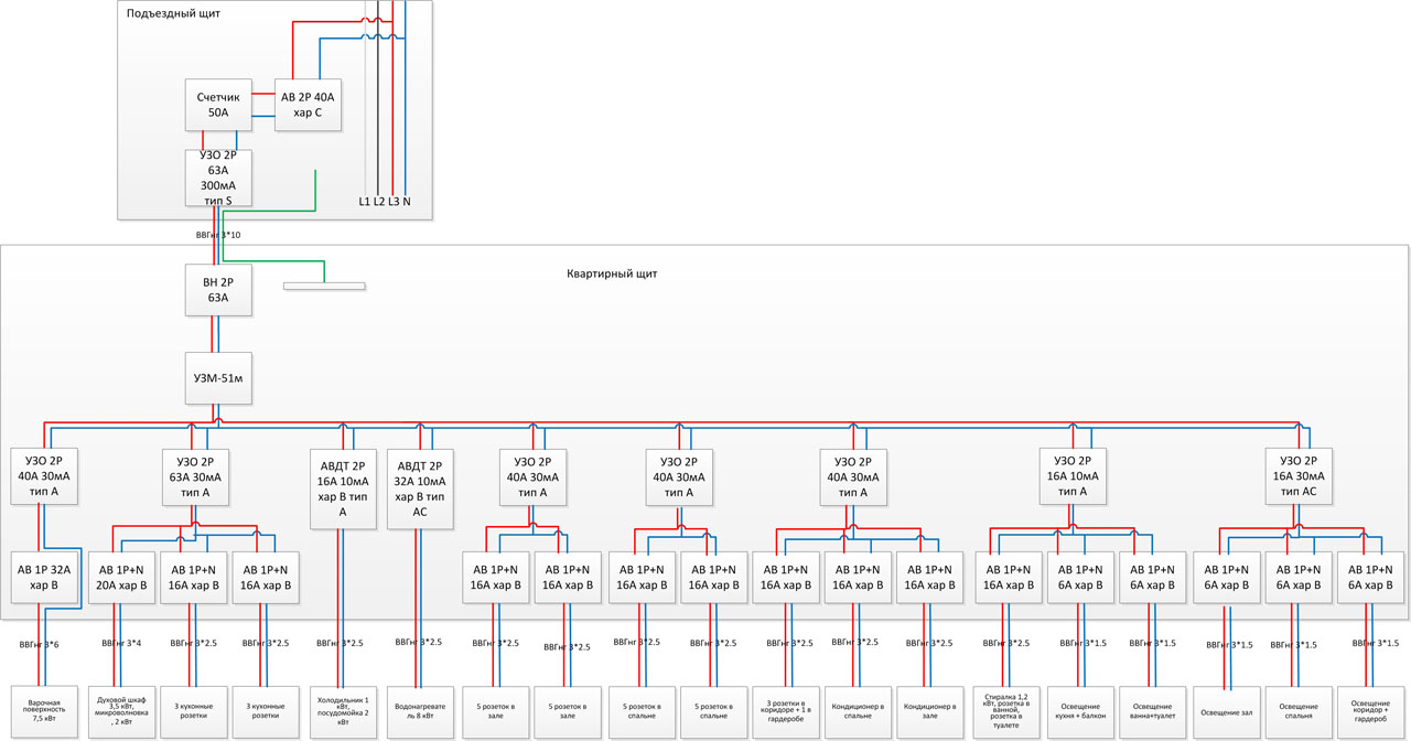

Накидал схему щитка:
Везде кабель ВВГнг 3*x, заземляющий провод в розетки доведу и заизолирую (рисовать не стал, лениво), до момента реконструкции здания, чтобы при пробитии у какого-нибудь прибора фазы на корпус, все заизолированные приборы (корпуса) не оказались под напругой.
Сильно не пинать. Я не параноик, просто меня все бьет током: банкоматы, компы и т.д. Понимаю, что нужно заземление, но если его нет. Хотя возможно можно как-то взять от плиты? Посоветуйте. Еще я не перевариваю сетевые фильтры.
УЗМ-51м - прибор производства Меандр, защищает от "перенапряжения" и "недонапряжения".
Собирать все буду на IEK или EKF пока не определился, брэнды ну очень дорого получаются.

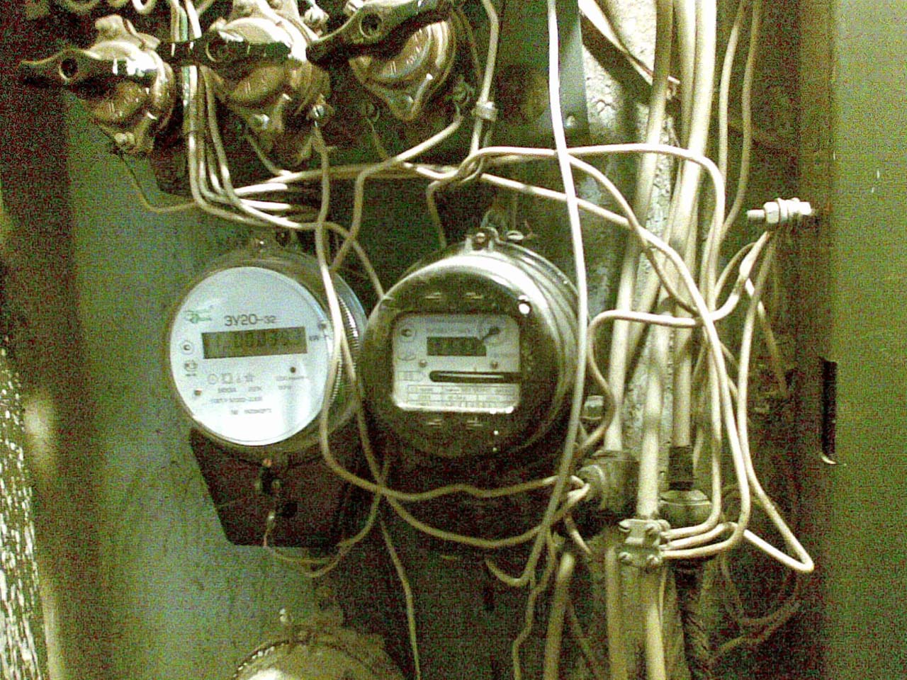

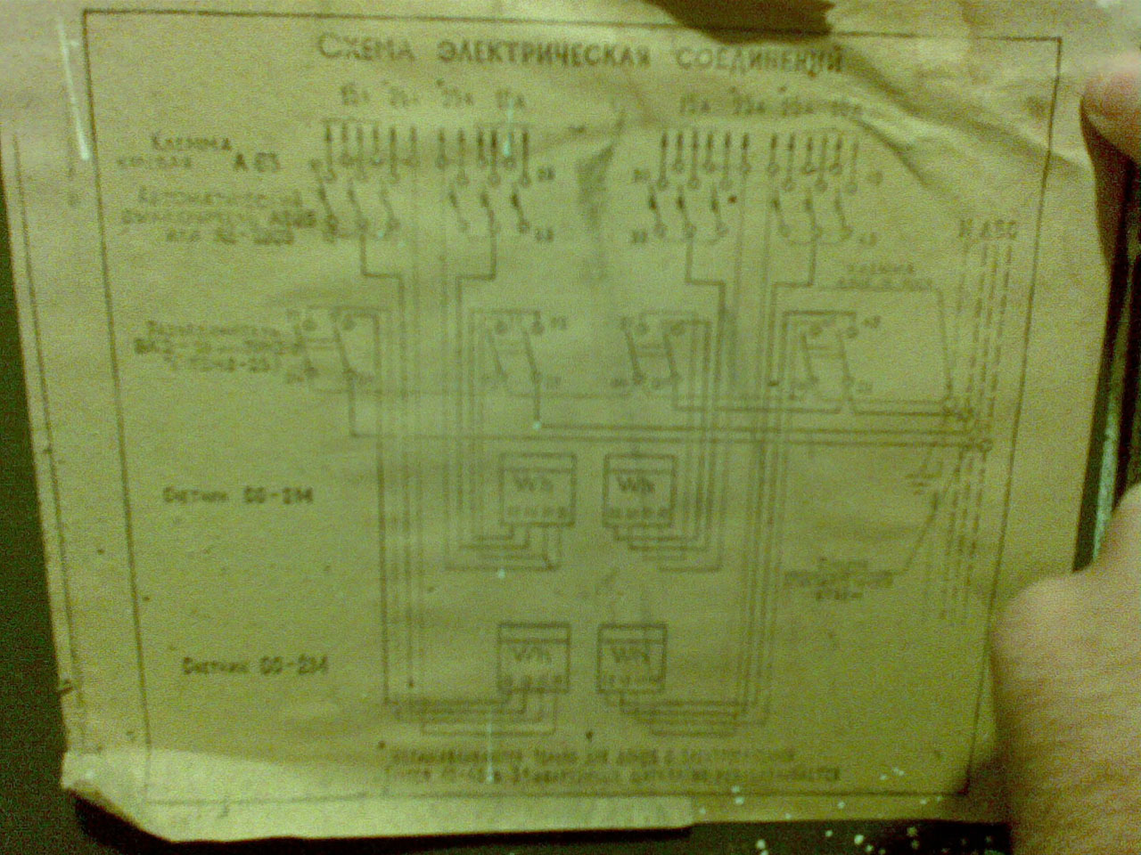

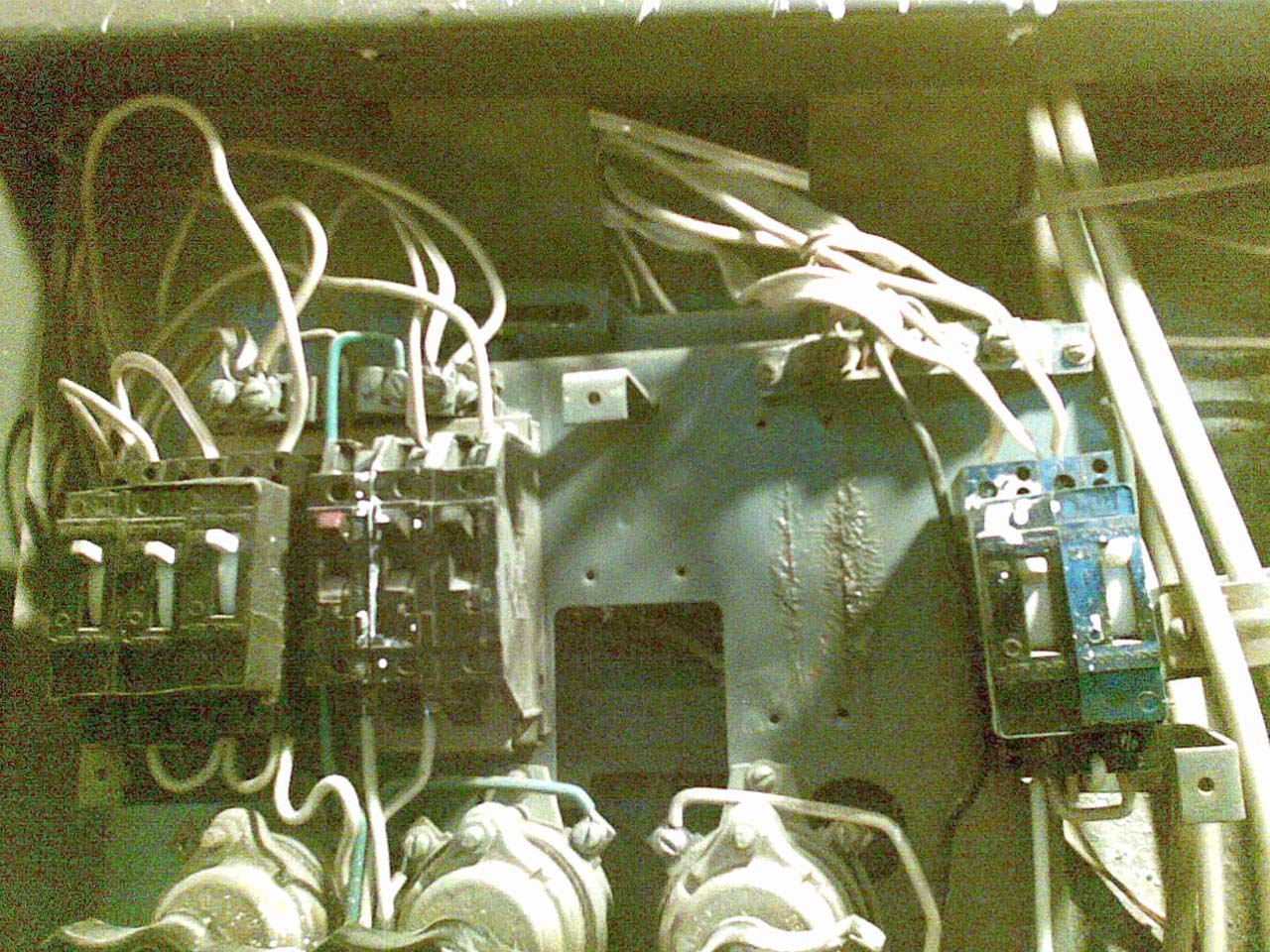

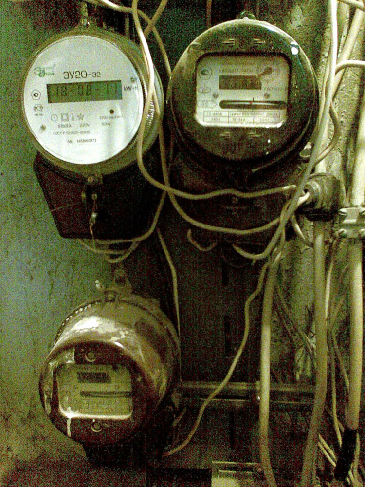

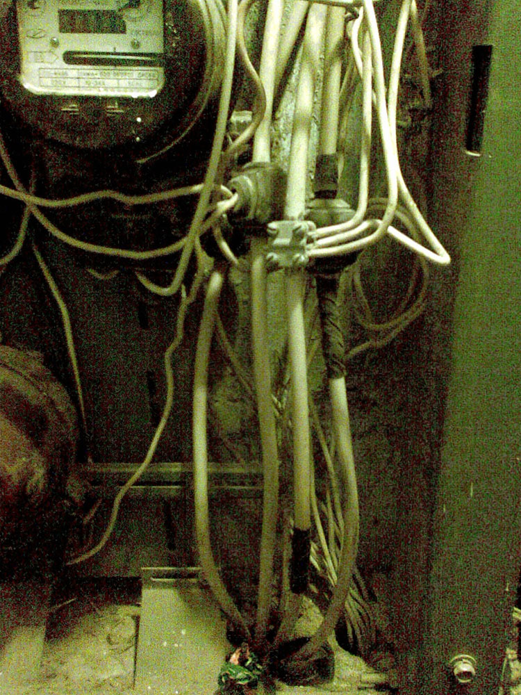

Немного фото щитка, сори что плохого качества, фоткал на телефон:
Что думаете о всем вышеописанном? Интересно мнение экспертов. Обращаюсь сюда, т.к. адекватного электромонтажника не нашел, только лже "электрики" (поставь один автомат и х** забей, дом 30 лет стоит и все норм). А нормальных, ну видимо нормальных, исходя из их стоимости в 30-40К не потяну, т.к. помимо электрики еще куча чего, куда нужны деньги.

схема хорошая и рабочая для вас, так и делайте

Можно сократить раза в два-три. Сэкономите на кабеле и УЗО и АВ, как раз на брендовые аппараты хватит.

По фотке не видно как выполнено зануление корпуса щита. Одним словом, если привести ЭЩ в порядок то можно будет занулиться оттуда.

Интересно, на характеристику В и 1P+N автоматов денег не жалко, а не бренды жалко? Не говоря уж о большом кол-ве УЗО типа А...
Мне кажется там водогрей 8кВт слабым кабелем подключен.
И еще, разве на ВВГ 3х4 не 25А автомат должен быть?
Посоветуй как можно сократить, не в ущерб функциональности, под функц-ью я имею например: если объединить 2 группы 5 розеток в зале, получиться 10 розеток, обогреватель, пылесос, мощная акустика, жена решит фен врубить зачем-то, АВ на 16А наестца сразу, да и не кошерно как-то на 10 роз. 1 АВ.
Вот фото норм. качества
А с инженерами обсужу обязательно, только боюсь что "инженеры" это сильно сказано.
Если на брендах по моему бюджету, 2 узо - 1 общее, 1 на мокрую и 5 групп на автоматах 1P/ это равносильно схеме на китае, да и вообще многие тут пишут, что не все так плохо с EKF и IEK. Больше брака конечно, чем у брэндов, но не настолько, чтобы их не ставить, да и проверить можно всегда. Ну и брэнды бывают косячные
pasha_barneo написал :
Это верно, я ошибся, когда схему рисовал, будет ВВГнг 3х6
Исходя из гаргузки поставил 20А - хватит думаю, а 4 мм2 взял с запасом.

ОК. Номер раз: сделать нормальную землю(СУП, ДСУП), это важнее всех УЗО вместе взятых.
oni.v написал :
Жду предложений по оптимизации схемы - конструктивных. Ответом на предложения типа, да на*** тебе столько, будет "Потому что так правильно!"
Правильно= по правилам. Вот правила:
7.1.79. В групповых сетях, питающих штепсельные розетки, следует применять УЗО с номинальным током срабатывания не более 30 мА.
Допускается присоединение к одному УЗО нескольких групповых линий через отдельные автоматические выключатели (предохранители).
Установка УЗО в линиях, питающих стационарное оборудование и светильники, а также в общих осветительных сетях, как правило, не требуется.
7.1.82. Обязательной является установка УЗО с номинальным током срабатывания не более квартир и номеров гостиниц.
7.1.83. Суммарный ток утечки сети с учетом присоединяемых стационарных и переносных электроприемников в нормальном режиме работы не должен превосходить 1/3 номинального тока УЗО. При отсутствии данных ток утечки электроприемников следует принимать из расчета 0,4 мА на 1 А тока нагрузки, а ток утечки сети — из расчета 10 мкА на 1 м длины фазного проводника.
После выполнения СУП, ДСУП !
Ставим на вводе УЗО на 100 мА.
Стационарное оборудование 1 класса защиты; плита, духовка, водонагреватель, кондиционеры, посудомойка - подключаем через АВ 2р соответствующего номинала выделенными линиями, без дополнительной дифф защиты(собственных УЗО).
Освещение сухих помещений разбиваем на две группы. Таким образом что-бы при отключении одной работало освещение в смежном помещении. Подключаем АВ 1р номиналом В(С)10 А (более чем достаточно) ,без доп. диффзащиты.
Выделенные линии под защитой АВДТ 16А 10мА- стиралка, холодильник, розетки лоджии (застекленный балкон).
Сокращаем количество розеточных групп до трех- кухня, мультимедиа и оргтехника, остальные. Желательно под индивидуальной диффзащтой.
Предусматриваем отдельные АВ небольшого номинала для ОПС, роутера и т.п. слаботочных устройств.
Всё вместе сократит расходы почти в двое.

Я понимаю что земля важнее УЗО, но самодеятельностью заниматься не буду, т.е. земли от болта в стене не будет, выведут контур, сделаю, ну или если "инженеры" ЖЕКА сделают на болт или как-нибудь еще, подпишут бумагу о том, что сделали, чтобы был ответственный, в случае чего, тьфу-тьфу. Ну и я думаю, что болт в стене не совсем "по правилам".
Исходя из того, что заземления пока не будет, ставлю УЗО везде, в том числе и на
ПPOPAБ написал :
Возможно имеет смысл объеденить несколько груп. линий под одно УЗО, но УЗО должно быть 30мА (т.к. нет заземления), 100 мА много - опасно. И получается, что без заземления УЗО должно защищать все группы, без исключения. Т.к. на тяжелое оборудование, у которого возможны допустимые токи утечки, придется ставить УЗО на 30мА, то возможны ложные срабатывания от большого числа групп на одном УЗО. Поэтому и напихал много.
