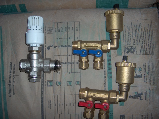

вчера купил в одном магазе двухходовый клапан с термоголовкой и две гребёнки для двух веток тп, так продовец посоветовал, дороговатые ИМХО
этот продавец вроде объяснил как подключить но я так и не понял нифига, он ''разбирается'' так же как и я

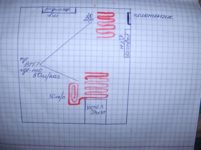

одну маленькуь комнату подружу с кухней, получиться кухня/столовая, где планируется обогрев только ВТПили поставить и радиатор?
итого 2 комн(2радиатора), кухня/столовая( тёплые полы), с/у (тёплые полы)
SeRg068 написал :
черканите рукой план дома
вот

блин ,щас фотку увидел - клапан действительно проходной , я думал описка в тексте у тебя ,
теперь такие вот мысли :
в нормальных Т.полах сдоит трехходовой и подмешивает воду с обратки , клапан термомтатический по температуре воды регулирует Т* на выходе , от 20С* до 60С* примерно , в полы нужна не более 50 С* , иначе горячо и некомфортно
клапан твой в данном случае просто будет останавливать циркуляцию в полах , потом возобновлять , как это будет работать не понятно , так как полы инертны , клапан закроет ,а полы еще топить будут , клапан откроется , а полы еще полдня будут нагреваться , чтоб начать тепло давать

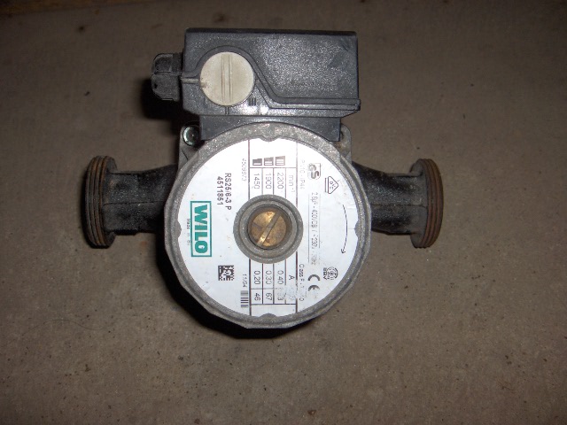

здесь я так понимаю система еще смонтирована не окончательно , и чтобы все работало действительно нормально , надо ставить трехходовой смеситель + насос
Регистрация: 18.07.2009 Нижний Новгород Сообщений: 2667
Артур.Краном регулируется проток воды через ТП или основную трубу А колличество проходящего теплоносителя и есть колличество тепла и соответствующая температуры.Чем меньше воды-тем быстрее она остынет.
Дополнительный насос можно ставить только через гидрострелку.Иначе он будет мешать котловому насосу.(котел отключился,а доп. насос работает,что будет? Или котел перешел на приготовление ГВС-в этом случае трехходовой клапан перекрыл выход теплоносителя из котла в систему.Куда доп. насос будет пихать воду?
мвс написал :
без проблем , вода циркулирует по системе отопления в обратном направлении - ничего криминального нет
я не чуть не против вашей идеи , она вариант безъисходный ,когда есть система , худо бедно работать будет , на днях делал так в квартире , на балконе ТП
половина площади дома будет топиться полами , хрен отрегулируешь , чтоб и в комнатах было нормально и там ,где полы .... топик нас ругать будет плохими словами
мвс написал :
кстати , даже делал байпас , перемычку для работы теплых полов , когда система отопления отключена ( летом ) , чтоб насос пихал воду не в котел , а в байпас

на рисунке второй контур длинной около 80 метров - длинна критическая , надо пополам делить , и подогнать к результату , чтоб все три контура получились одинаковой длинны , метров по 40 , в санузле чуть плотнее уложить
или бухта всего 100 метров ???
да нет же, в с/у тп 3м.кв это где-то 20м.пог. трубы, так?
в кухне метров 50 трубы, не больше

ребята! с тем ''комплектом'' что я купил можно собрать тп или нет?
Я думаю,что если сделаете как в #21,то должно.
Обьясню почему.Вы по идее уравниваете гидравлические сопротивления 1 и 2 ветки.Кранами можно небольшой перекос выровнять...
