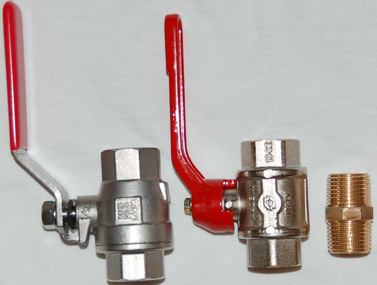

evgenygrig написал :
Я взял себе 10 кранов шаровых FIV.
Вскрытие показало , что у этих кранов стенка крана и упорная перегородка 1,09мм.
В вашем наборе они - слабое звено.
ДОКА написал :
Виега уже давно вся бронзовая
ДОКА, А что же тогда продаётся латунное, с надписью Viega, но без "Made in Italy", "DWGW"?? (смайл не вставляется..)
Регистрация: 20.02.2007 Красногорск Сообщений: 2447
Гхм, господин ГАЛЛОП, если Эак нашел (!) самую-пресамую удешевленную, упрощенную и ослабленную версию кранов FIV, то таков был только его выбор.
С какой целью он выбрал именно такой кран? Попытаться бросить тень на достойное имя итальянской компании?
Я же взял FIV Project - суперусиленные краны на PN50.

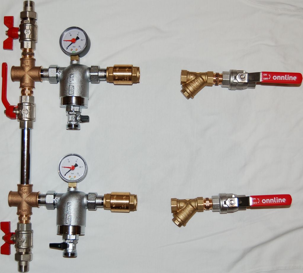

А сегодня вообще удалось купить нерж краны ONNLINE и бочата GF из хромированной латуни.
Чтобы собрать вот такую вот конструкцию...
Краны пока специально повернуты набок - для наглядности.
Редукторы ставить не собираюсь - почти верхний этаж, давление невысокое.
Вертикально расположенные краны с американками - для подключения водонагревателя.
Схема бесколлекторная, далее скорее всего пойдет полипропилен Ekoplastik
