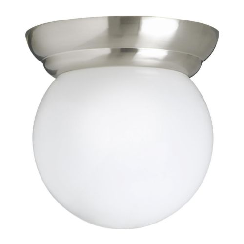

В моей квартире такая конфигурация ванной, что в ней можно разместить только один светильник-шар на стене. Полгода мучался с вот таким светильником -
Дает очень тусклый свет - нормально не побриться, хотя внутрь я вкручивал пафосную металло-галогенную лампу филипс (должна светить, как 150Вт лампа накаливания). Вся проблема кроется в матовом плафоне. Убил выходные за две недели, бегая как бобик по Мск за прозрачным плафоном-шаром и шерстя инет через гугл - безрезультатно. Прозрачные плафоны не то что не продают, но даже и не производят У меня большая просьба: если кто знает, как избавиться от матирования в плафоне, дайте, пожалуйста, знать! Я вообще человек спокойный, но икеевское чудо меня просто за{censored} уже...

Отполировать. Станет прозрачным.
Но купить новый будет проще.

Отполировать - это круто, особенно изнутри. Я так полагаю, что для светильников применяется химическое травление стекла с целью матирования. Вот я и подумал, может есть какие хим. реагенты, которые "подплавляют" матирование до условно-прозрачного уровня?

А он изнутри тоже матовый? Обычно только с одной стороны. Не знаю уж травлением это делается или механически.
Могу предложить еще расплавить и выдуть заново...
Я же собственно говоря и сказал, что купить новый проще.

матирование делается 2-мя способами:
  1. добавить тальк в стекло, нанести матовый слой (лак, например, с тем же тальком)
  2. матирование внутренней поверхности механически (обдирка), химически (травление)
обычно применяется 2-й способ, т.к. 1-й способ снижает оптический КПД за счёт потерь в непрозрачных вкраплениях.
Чтоб мозг не ломать - купите новый светильник. Послушайтесь доброго совета. Провод можно и надставить - главное в стену соединение не замуровывать!

Предварительно попробуйте намочить внутреннюю поверхность - если становится прозрачнее, то прозрачным теплостойким глянцевым лаком покрасить... Определённый эффект будет.

вкрутите максимально мощную сберегайку что влезет... не должно матирование так уж много сьедать

Это - во-первых убожество, а во-вторых от 100Вт лампы стекло взрывается - проходили. Нужно что-то типа Икеевского, но прозрачное и таких же габаритов...

А вы еще кипятильник на 1000 Вт туда вставьте...
Всё понимаю, но чтобы в ванной не было места для светильников...
Не стоит выдумывать "разматирование", которое даст +10% освещенности.
Если хотите совета, то опишите проблему помещения. А то так и будет базар.
