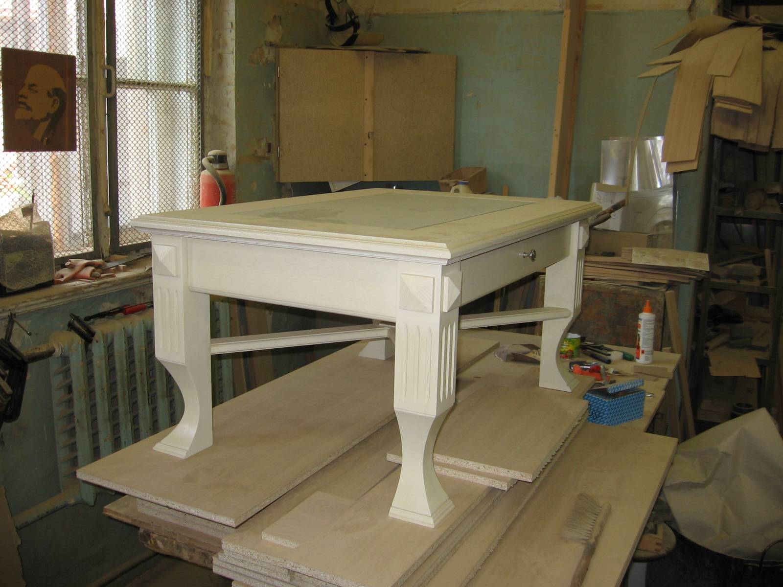

стол дубовый,только на надо заказывать дуб а потом почти вглухую красить в белую краску,ну ладно ещё бы патина была,или паталь(сусальное золото)я бы понял а так хреньдаже обидно

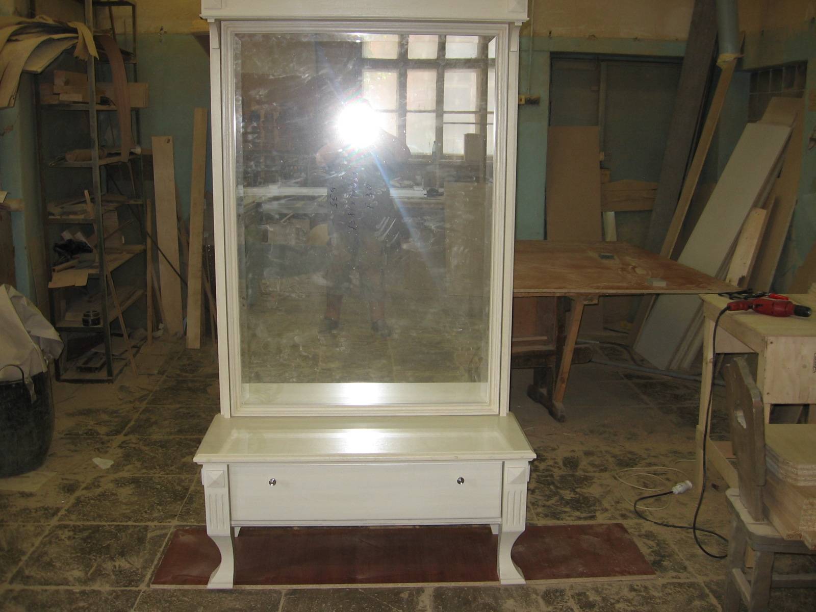

трюмо с зеркалом,и тот же дуб в глухую.или почти в глухуюнекоторые фото как в тумане,так это не туман,а экология в цеху,блин!пылью дышимпоэтому токмо и буратин строгаем

нефега не понятно ) а мебель прикольная - из дуба значит прочная , а белая краска веселит

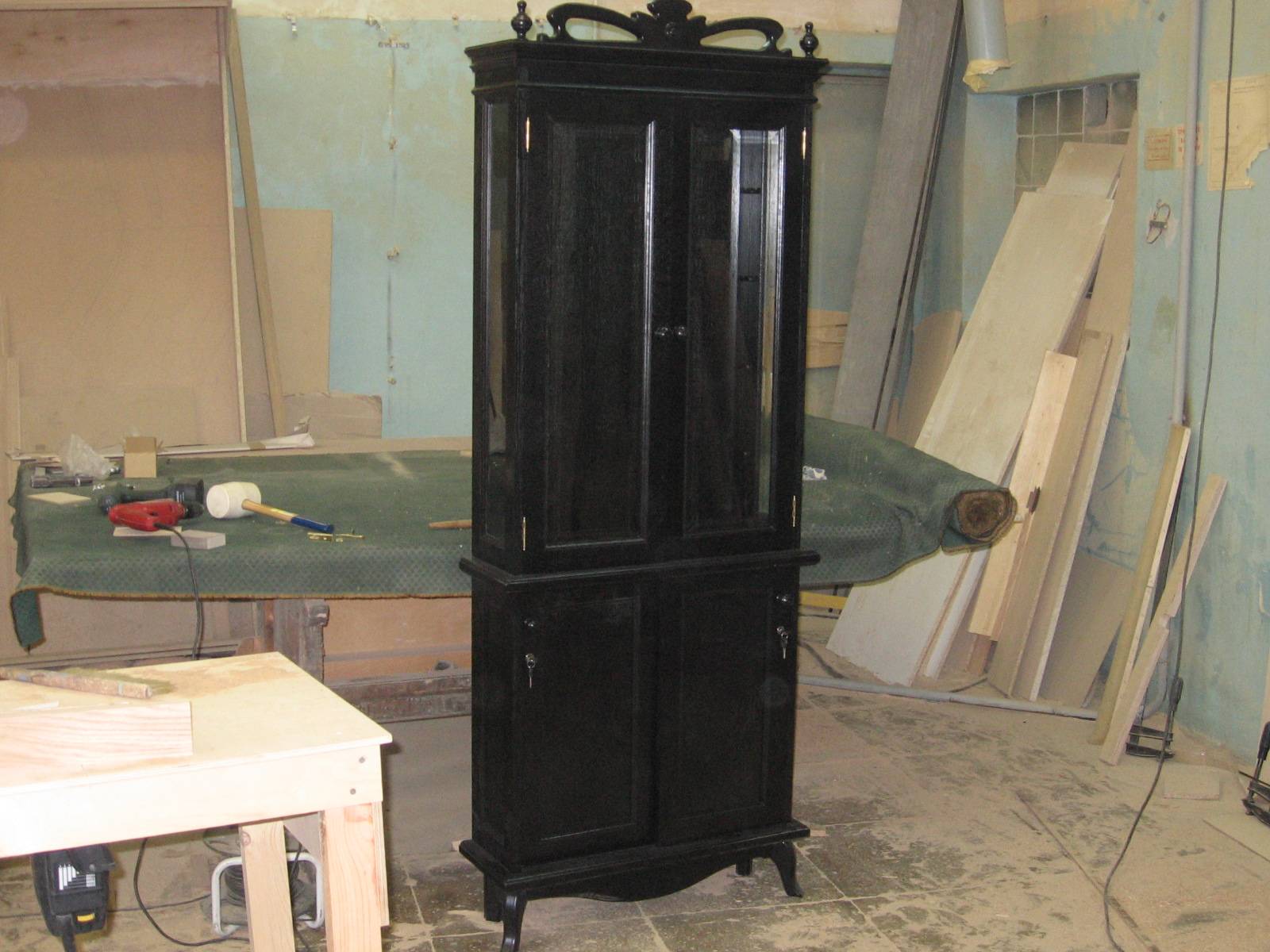

черный шкаф из дуба,но какая светлая дизайнерская головапридумала благородное дерево краской мазать..слушай обидно да?с таким же успехом могбы делать из МанДеФэ

Странный заказ. Красить дуб,то в чёрное то в белое???
Клиент не Олег Попов случайно?
Столько дубка переговнять...
Жалко!

красиво очень , хотя многое не понятно ... А салон красоты на какую эпоху ориентирован ? черное очень понравилось , даже не знаю что лучше так или без так . а фоткал кто ? ведь в семье есть профи ? там житель Зазеркалья ...
Да я это фоткал и я тот монстор что в зазеркалье..

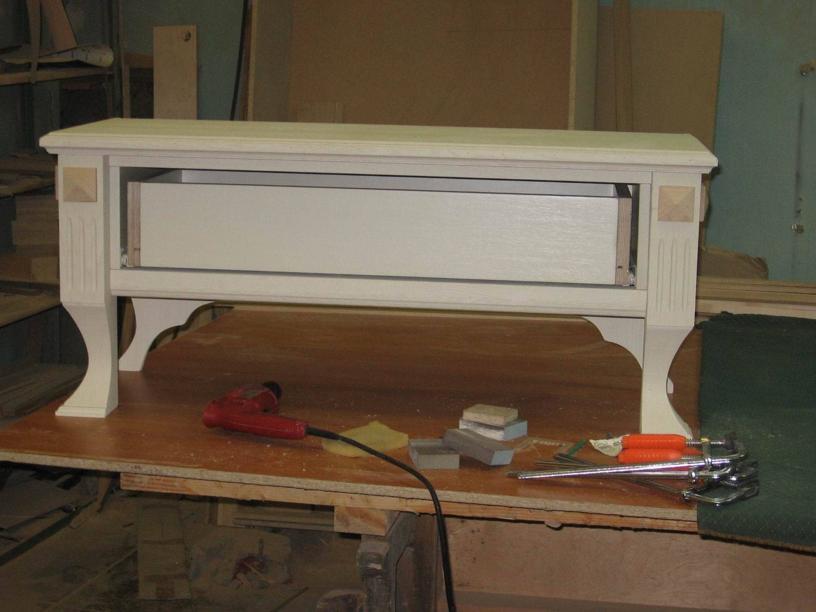

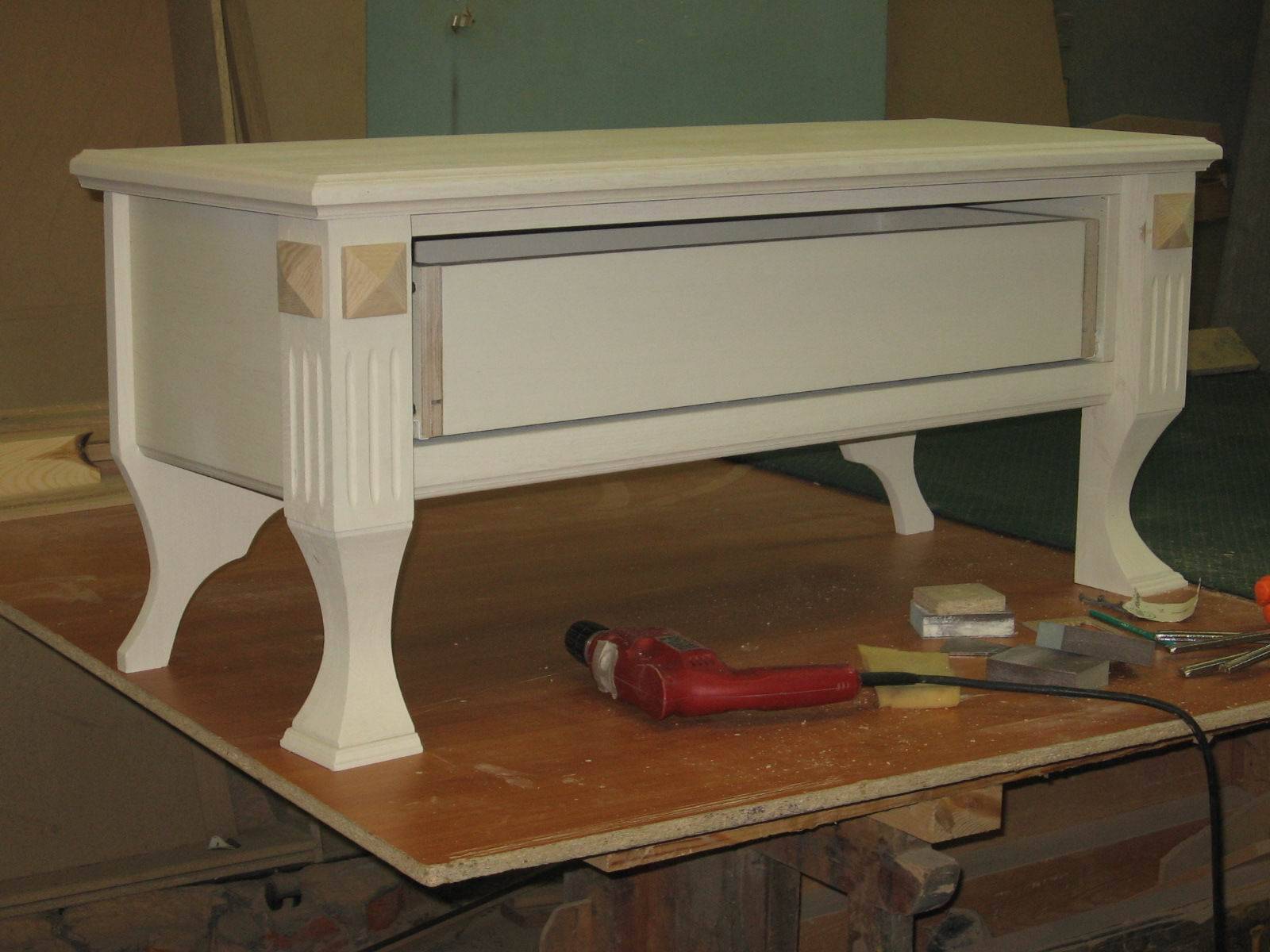

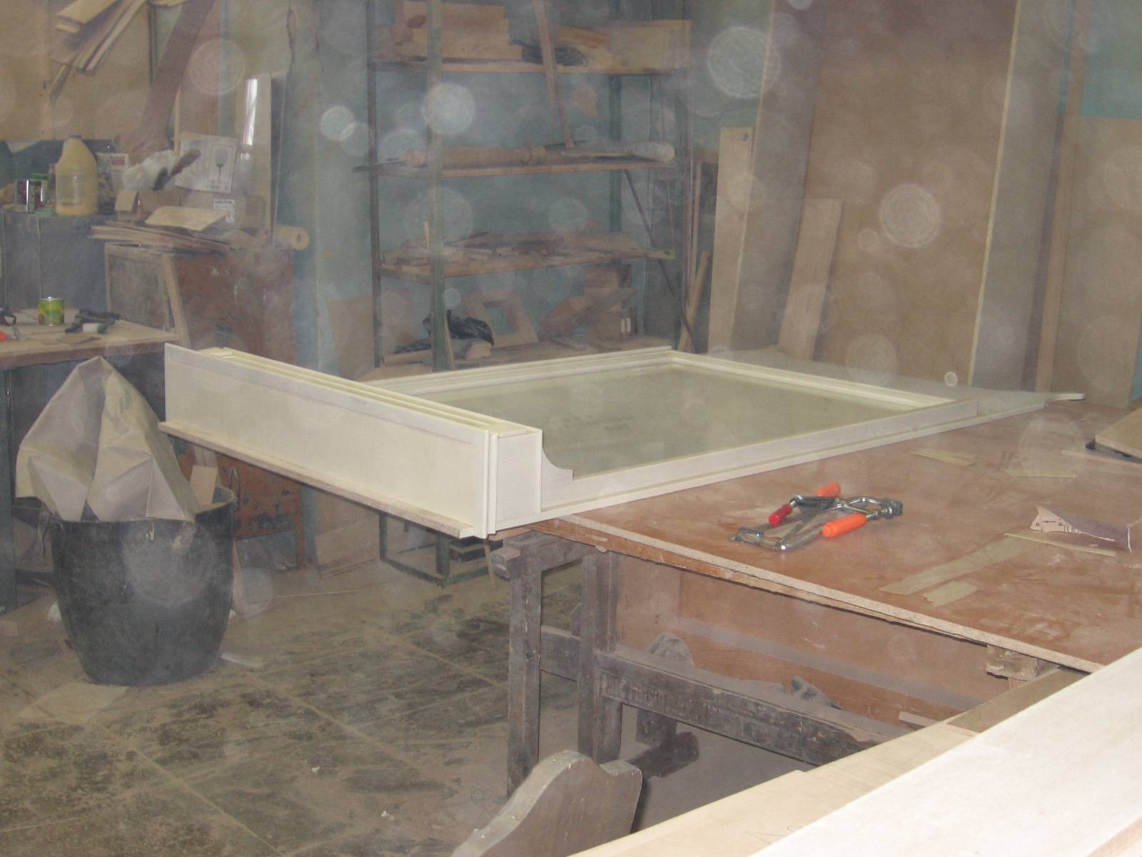

две фотки о процессе работы.может кому будет интересно технология?смотрите..
ещё парочку!шаблон для ручного фрезера и некрашенные копыта.

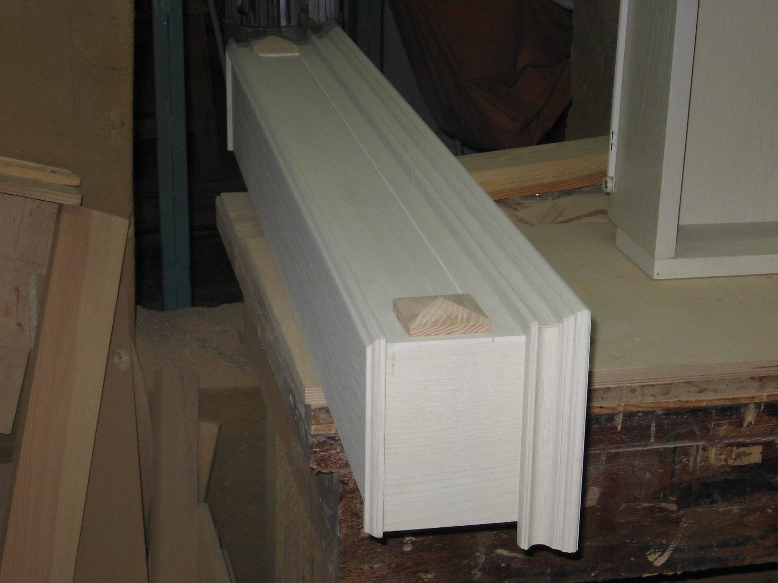

А не подскажете технологию изготовления пирамидальных декоративных накладок, как у Вас на фотографиях?
И еще, на фото шаблонов для ног виден и фрезерный столик
Столешница, как я вижу, из фанеры. У нее снизу ребра жесткости или рама есть? Если да, то как столешница к ним прикреплена? Сверху головок шурупов нету... Снизу? Тогда нормально ли держит в фанере такой короткий саморез?
Заранее благодарен.
сверху.по углам в ножки.просто головки притоплены и пылью запорошенырама конечно присутствует

пардон!забыл..так вот пирамидки с помощью приспособы и мини-форматника"електро Бекум",на этом форматнике есть возможность переставить линейку с другой стороны от наклона диска.последовательность такая,заданая величина делянки 60\60\20,последняя цифра толщина,первые две равные.иначе квадратная пирамидка не получиться,вести вертикально вдоль линейки выпустив диск строго на половину делянки с учётом наклона,наклон создает остроту пирамидки,в данном случае 19 градусов,можно сделать подобное и на обычной Цешкэ,только направляющию с наклоном делать надо.

А 19 градусов - стандарт стиля какого-то? Или просто так получилось?
Или это для того, чтобы грани пирамидки были равносторонними треугольниками?

Видел как(на другом форуме,столярном) такие пирамидки делали болгаркой.
Глаз-алмаз,правда,надо иметь. Но там у человека с этим всё в порядке.

Я там не понял на одной фотке. Чтоли сосна стыкуется с дубом и помогает вставная рейка?
Это кромка столешницы чтоли?
нет не стандарт, острота угла,высота пирамидки,нарисуйте-поймёте,можно фрезером,если поставить пильный диск
Регистрация: 29.10.2005 Санкт-Петербург Сообщений: 845
Пирамидки наверно ещё можно на торцовке делать,сам не делал,правда,
но теоретически даже проще.

Работа по столу 001
2Irokoможно наверное но велосипед придумывать зачем,есть ещё фенька 6-ти зубцовая пирамидка.
Это из 6-угольной заготовки тем же способом?

2Iroko нее, тут всё просто.этож сендвич фанерныйшпон 3мм+фанера10+тонкий шпон+фан.10+шпон3мм,всё как говорил по"дверям"кромка масив дуба с калёвкой,соеденение шпонка фанера,"барин2поздно купил ламельник,да и то жадный дурак"Айнхель"1.900р.китаёза,пуск очень жёсткий,разметка чуть чуть врёт.А может у меня уже глаза совсем не видят
