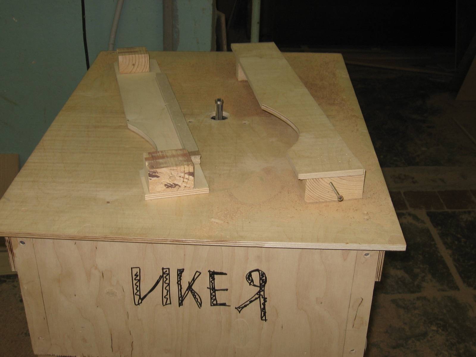

И еще, на фото шаблонов для ног виден и фрезерный столик

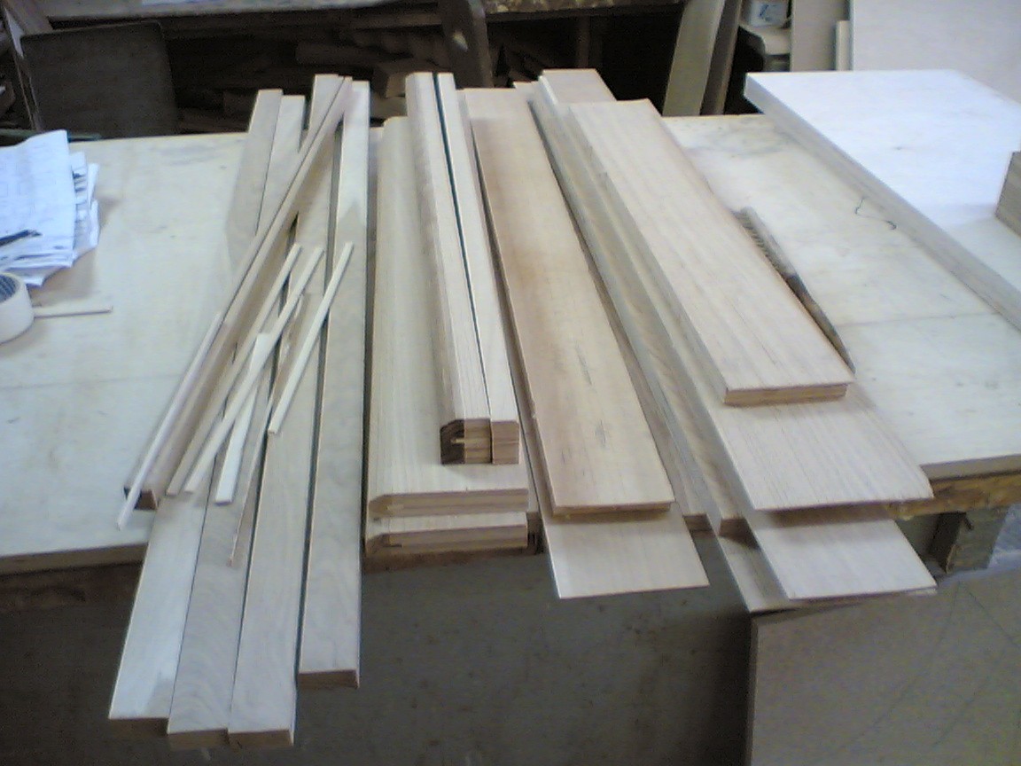

Столешница, как я вижу, из фанеры. У нее снизу ребра жесткости или рама есть? Если да, то как столешница к ним прикреплена? Сверху головок шурупов нету... Снизу? Тогда нормально ли держит в фанере такой короткий саморез?
пардон!забыл..так вот пирамидки с помощью приспособы и мини-форматника"електро Бекум",на этом форматнике есть возможность переставить линейку с другой стороны от наклона диска.последовательность такая,заданая величина делянки 60\60\20,последняя цифра толщина,первые две равные.иначе квадратная пирамидка не получиться,вести вертикально вдоль линейки выпустив диск строго на половину делянки с учётом наклона,наклон создает остроту пирамидки,в данном случае 19 градусов,можно сделать подобное и на обычной Цешкэ,только направляющию с наклоном делать надо.
Спасибо. Мини-форматник - что-то типа торцовки выкатной или консольной пилы? Если да, то примерно понятно, но в моих условиях не воспроизводимо (нету у меня такого ).
А с направляюшими - попробую, спасибо. Мож даже фрезером лучше будет.
Видел как(на другом форуме,столярном) такие пирамидки делали болгаркой.
Глаз-алмаз,правда,надо иметь. Но там у человека с этим всё в порядке. 2papa66

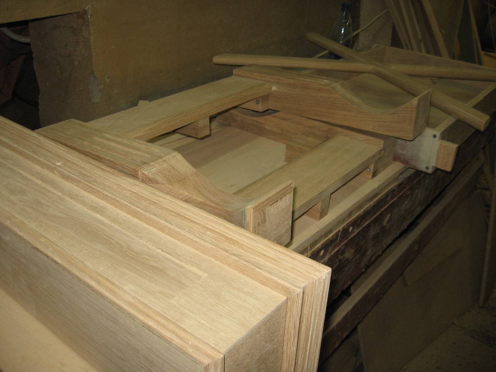

Я там не понял на одной фотке. Чтоли сосна стыкуется с дубом и помогает вставная рейка?
Это кромка столешницы чтоли?
2Iroko нее, тут всё просто.этож сендвич фанерныйшпон 3мм+фанера10+тонкий шпон+фан.10+шпон3мм,всё как говорил по"дверям"кромка масив дуба с калёвкой,соеденение шпонка фанера,"барин2поздно купил ламельник,да и то жадный дурак"Айнхель"1.900р.китаёза,пуск очень жёсткий,разметка чуть чуть врёт.А может у меня уже глаза совсем не видят
