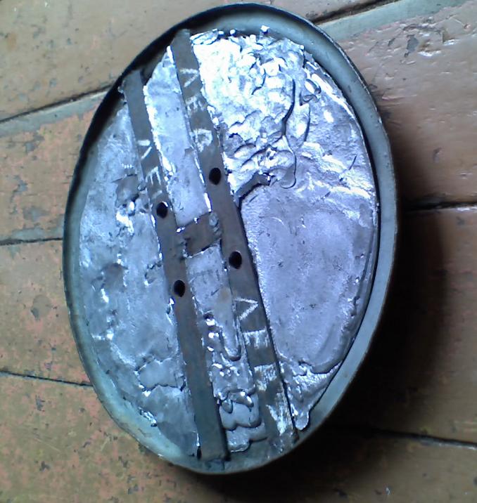

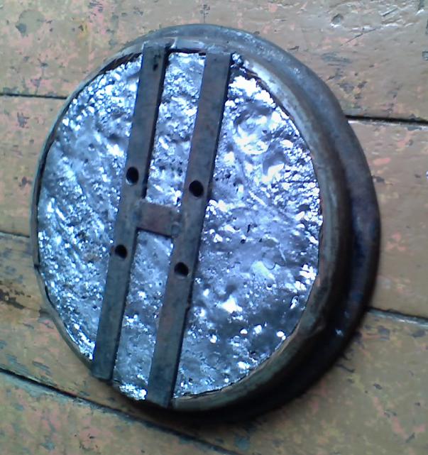

Вот мои утяжелители. Вес около тридцати кило каждый, хотел чуток поменьше, но закралась ошибочка в подсчёте. Делал под конкретные грунтозацепы и как всегда в последний момент перед необходимостью использования. Обейчатка из боковин жигулёвского диска с приваренными по обеим сторонам удерживающими полосами. Между полосами вварены отрезки полудюймовой трубы(через них будут проходить крепёжные шпильки). Всё это дело залил свинцом (плавил балансировочные грузики – используются в шиномонтажках).

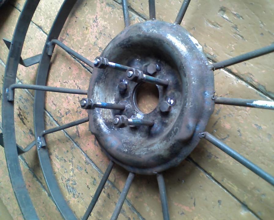

К крепежному фланцу грунтозацепа приварил шпильки, на них и одеваются утяжелители.
Вот такая простенькая конструкция на скорую руку.

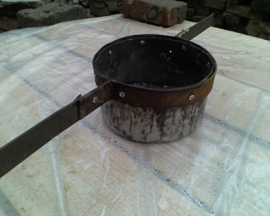

Вначале плавил на "Шмеле", а потом на газовой плите. Надо бы ещё и газовую горелку для подплавления и выравнивания слоёв. Плавка происходила вот в этой кастрюле-тигле.
Обейчатку уложил в увлажнённый песок и заливал порцайками-пластами.

и сколько килограмм вышло??? в одном утяжелители(прошу прощения читал не внимательно)
и размер конечно: диаметр и высота
как рекомендация гипс можно использовать

Andrej Eirig, кнечно можно и гипс использовать, но для меня это лишние траты средств и времени.
Диаметр, как говорилось, использовал отрезанные от "жигулёвского"диска посадочные места покрышки. А на дисках R13 это 330мм.,так что диаметр примерно таким и принимаем(прмерно - потому как деталь имеет форму чашки), высота примерно 40мм(примерно - из за неравномерности заливки). Берите удельную плотность свинца и считайте вес(опять получится примерно).
Пы.Сы. Если будут последователи использования балансировочных грузиков, то не обращайте внимания на железные крепления, они всплывут, когда свинец расплавится.

если так примерно, то согласно ваших размеров D= 330, h=40 и Pb= 11,3415г/см.куб : итого 38кг801,47...г
без веса стальных дисков и узлов крепления
хороший вес в принципе, главное можно также легко добавить или убавить

На самом деле немного меньше, т.е. около 30кг. Высота 40мм это максимум по плоскостям каркаса, в реалии заливка чуток ниже. Диаметр 330мм, наружный и к тому же одна сторона обейчатки имеет закругленные края(диаметр меньше). Да суть не в этом, речь идет о конструкциях утяжелителей, хочется собрать в одном месте как можно больше идей и изделий.
Установка утяжелителей, для меня, была проблема.
Чтобы снять нагрузку с подшипников колесного вала и самого колесного вала(утяжелитель на МБ) и трансмиссии (утяжелитель прикручен к ГЗ), была задумка ставить утяжелители на вал через подшипники. Слава Богу ушел от этой темы, т.к. перешел на тяжелый МБ.
