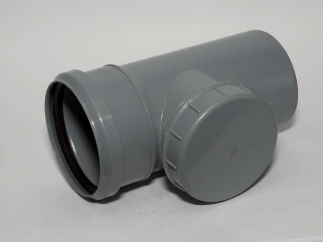

Вощем я тут одну приспособу делаю, для создания внутри оной приспособы пониженного давления, из серых полипропиленовых труб.
столкнулся с стем что надо приклеивать завинчивающуюся от ревизии 110 мм в торец трубы. Ревизия вот она:
соответственно вон тут крышку надо вклеить в тройник из того же материала что и ревизия, сиречь полипропилен.
я просто лобзиком отпилил резьбовую часть и подогнал её так что она вставляется в ответную часть.
собсьно там щель образуется в пару мм между стенками.
термоклеевой пистолет хочу прикупит ьпод это дело. типа этого Штайнеля
будет клей держаться за полипропилен?
Термоклеевые прутки разные. Для полипропилена код 073411
Китайские прозрачные прутки не подойдут!!!

паяльник не подойдёт.
там круговая щель в 2-2,5 мм шириной и глубиной мм 12-13...
её надо чем то заполнить. плюс ещё крутящий момент прикладывается, руками правда.
крышку надо откручивать и закручивать. соединение должно быть надёжное, сиречь дуракаустойчивое.

сильно сомнительно, что вышеуказанный термопистолетный клей зацепится за полипропилен. Очень сильно.
ИМХО, самый верный способ - растворить крошку ПП в серьезном растворителе (уверен, что подойдет дихлорэтан) и получившейся кашей надежно склеить детали

Толщина прутка для пистолета 10мм, для фена 3мм. В натуре при покупке спутать невозможно.
Но прутки для фена я использовал в пистолете при склейке ABS. Жаба душила ехать в город и покупать пачку прутков ради ремонта корпуса газонокосилки. Нажима конечно нет, я подавал пруток вручную. И после склейки пользуюсь 2 сезона.
Потом сделал выводы и купил разных прутков под разные пластмассы, чтобы не изгаляться в будущем.
Насколько я помню такие канализационные трубы обычно делают из ПВХ (поливинилхлорид). А для ПВХ есть спецклея. Например для склейки водопроводных труб из ПВХ (GENOVA). Клеят намертво. Попробуйте. Но сначала проверьте что Ваша труба именно ПВХ, т.к. полипропилен не клеится, а только паяется.

Вас не затруднит изобразить деталь в виде рисунка с размерами. У канализационных труб столько вариантов... в т.ч. заглушка на 110мм, но с ревизией. Может клеить(варить) ничего и не потребуется.

Давайте ближе к теме. Я не пишу про склейку цистерн во вселенском масштабе и не смешиваю процессы склейки и сварки. Я утверждаю, что при заданных условиях (соединение труб внахлест папа-мама с заходом) можно применять либо фен с прутком, либо термоклеевой пистолет. Для пистолета подойдет родной пруток 11мм код 048211. В моем частном случае я использовал прутки для фена.
Вы знаете, что PP НЕ СКЛЕИВАЕТСЯ из-за высокой хим. стойкости, и так нельзя соединить трубы встык.
Но Ваши ответы противоположны по своей сути ПРИМЕНИТЕЛЬНО К УСЛОВИЯМ ЗАДАЧИ, указанной ТС.
Регистрация: 11.01.2008 Чебоксары Сообщений: 4916
sanya1965 Вы, очевидно, по какой-то причине просто не поняли мной сказанного. Нет там никаких противоположностей - я всего лишь выразил сомнение в том, что возможно склеить ПП с помощью термоклеевого пистолета и согласился с тем, что это легко можно сделать с помощью фена, т.е. сварить детали.
Ну, а насчет склеивания ПП универсальным пистолетным клеем (048211), пусть даже при соединении внахлест - т.е. Вы уверены, что соединение будет достаточно прочным для того, чтобы держать вакуум?
