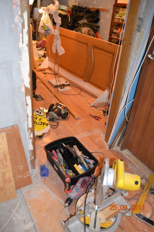

Сегодня опять пришлось самой ставить дверь. Решила таки заснять свои мытарства, может кому -нибудь мой опыт пригодится.

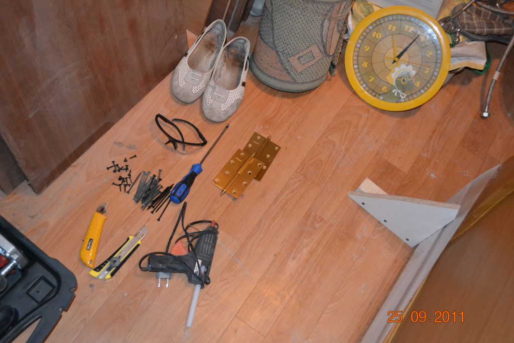

Квартира с вещами, места мало, дверь одна и не нужен замок(по крайней мере пока), поэтому мастера вызывать показалось нецелесообразным.
Дверь тяжелая. Вдвоем с мамой вперли(простите, другого слова не подбирается к этому процессу) дверь в такие подставки. Далее все делала одна.
Вот нехитрый набор инструментов. Стамески нет.

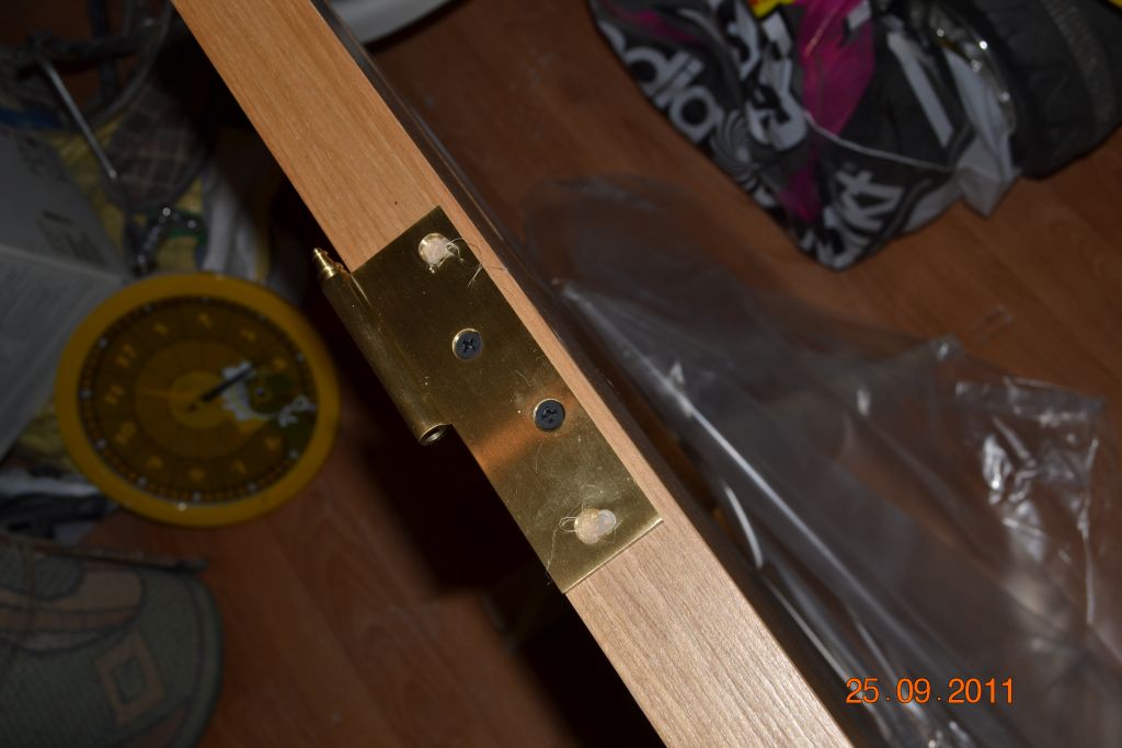

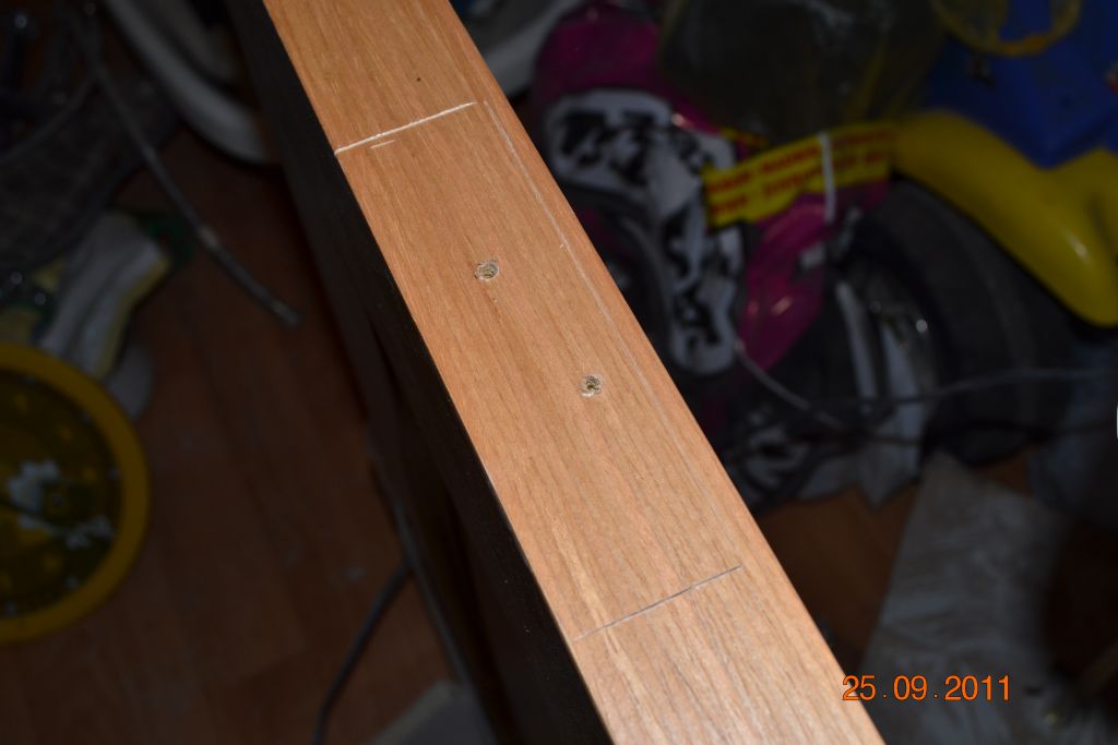

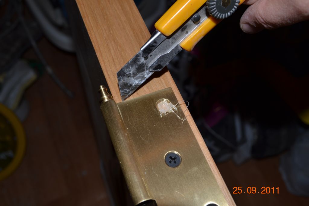

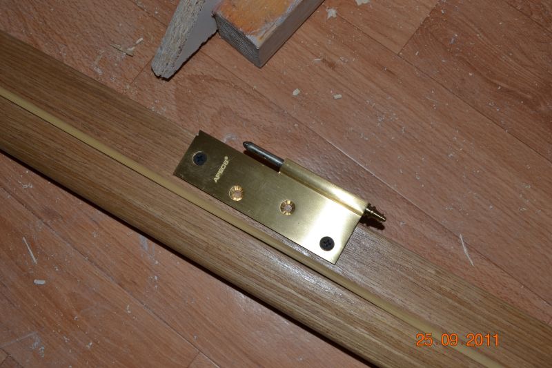

Положила петлю на торец двери. Прежде чем обводить, решила приклеить клеем, чтоб не сползла вбок в процессе. Руки то слабые(бабские)
После приклеивания прикрутила двумя саморезами. Потом их сниму и закручу штатные винты из комплекта петель. Петли дешевые, но латунные, из мерлена.

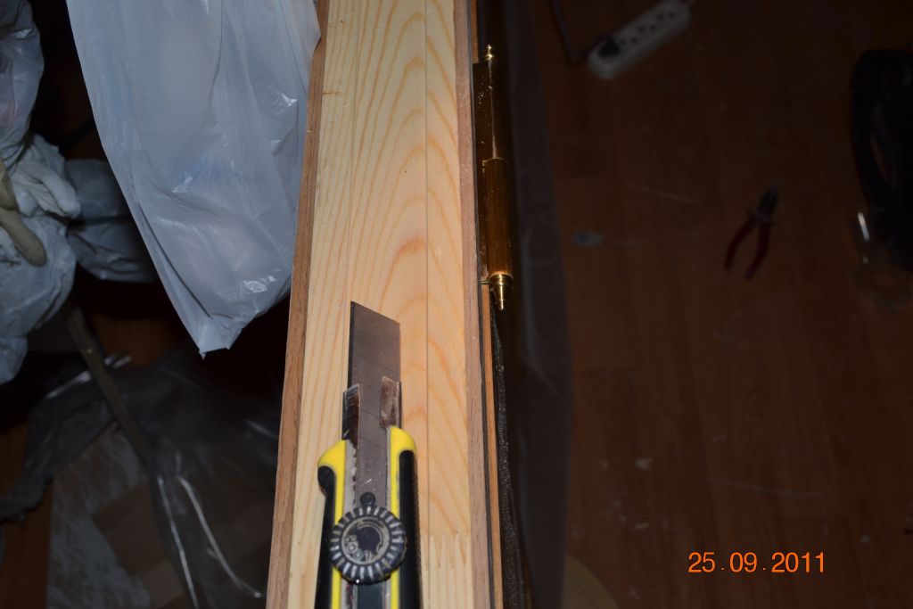

Обвожу ножиком по краю.

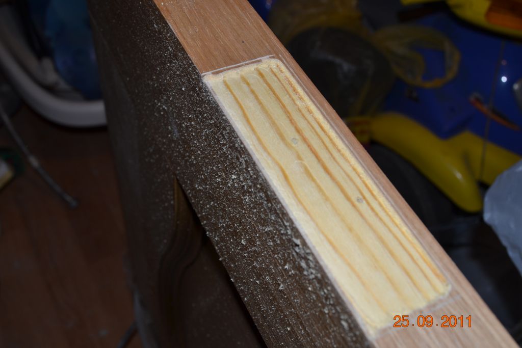

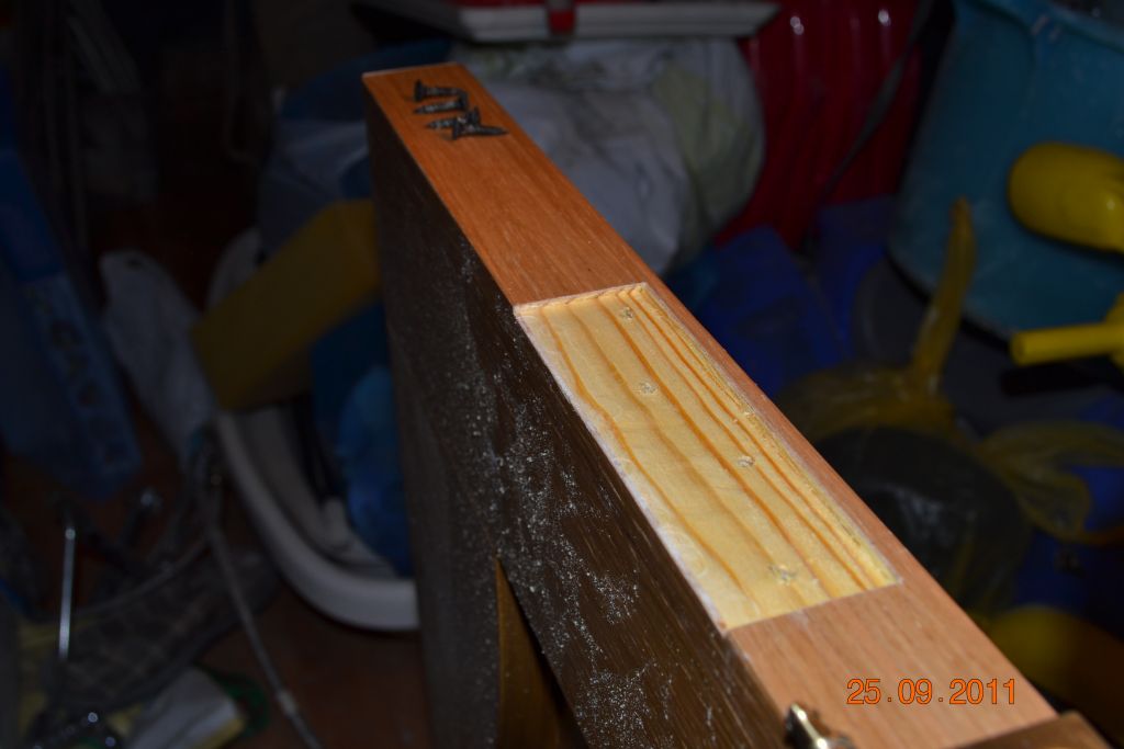

Сняла петли, чтоб вырезать место под них.

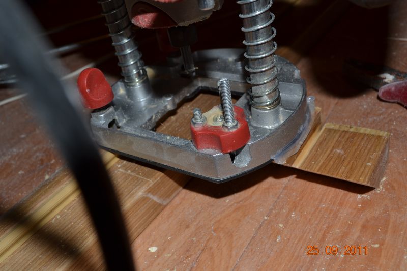

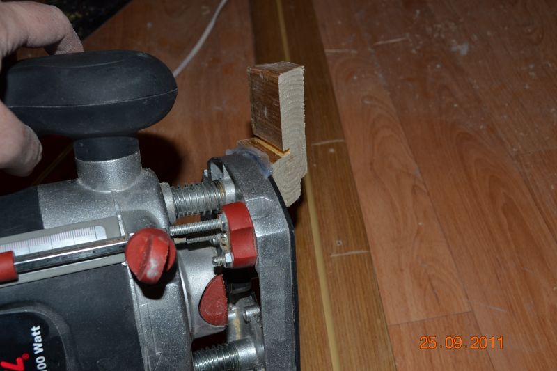

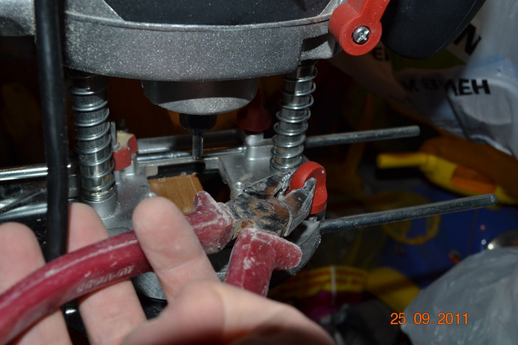

Настроила фрезер, но по бестолковости перепутала перед и зад, переделывать ограничительную площадку не стала, так и нажимала левой рукой на газ. Неудобно.Кстати, уже после установки всей двери догадалась, что можно было не нажимать все время на фрезер, а нажать один раз и зафиксировать его в таком положении красным рычажком. Очень бы сэкономила силы. В следующий раз бы не забыть про такую возможность.
Женский фрезер должен быть с бОльшими крутилками. А так приходится пользоваться подручным инструментом.

Обыкновенная (ессно, острая) стамеска и пять минут работы. Без всяких фрезеров и кнопочек.

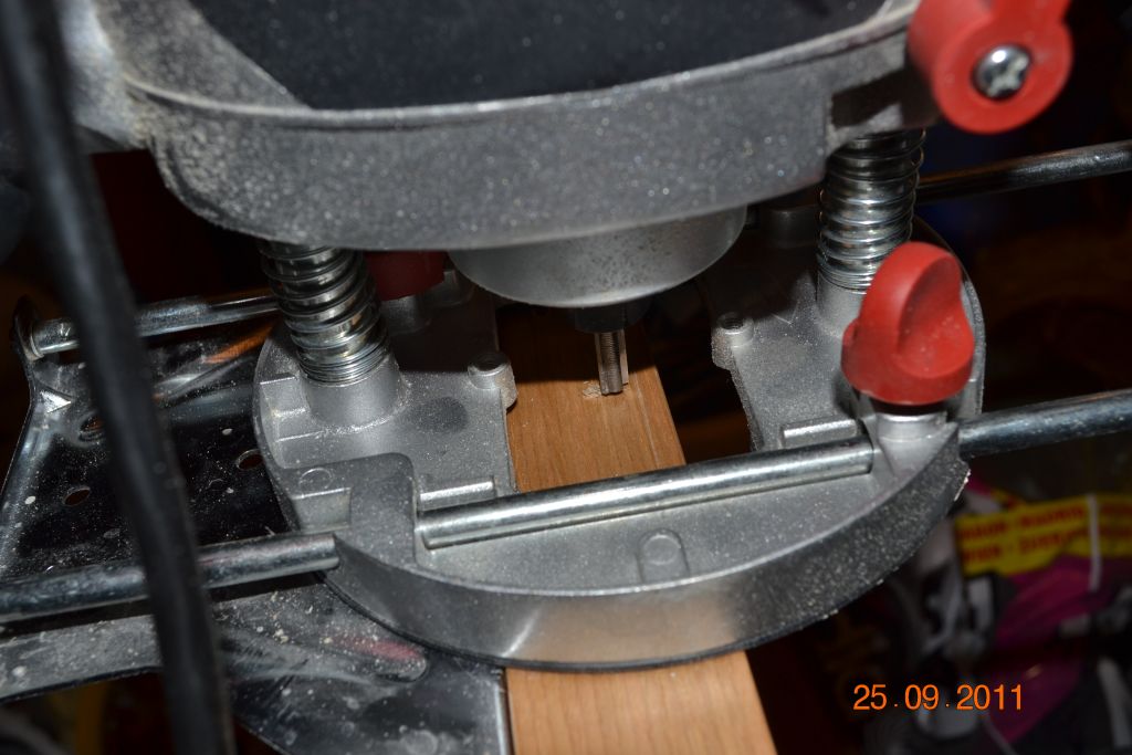

Фрезером вырезаю основную часть,
а потом ножичком аккуратно дорезаю до линий разметки. Так почему то получается более качественно, чем стамеской или фрезером.

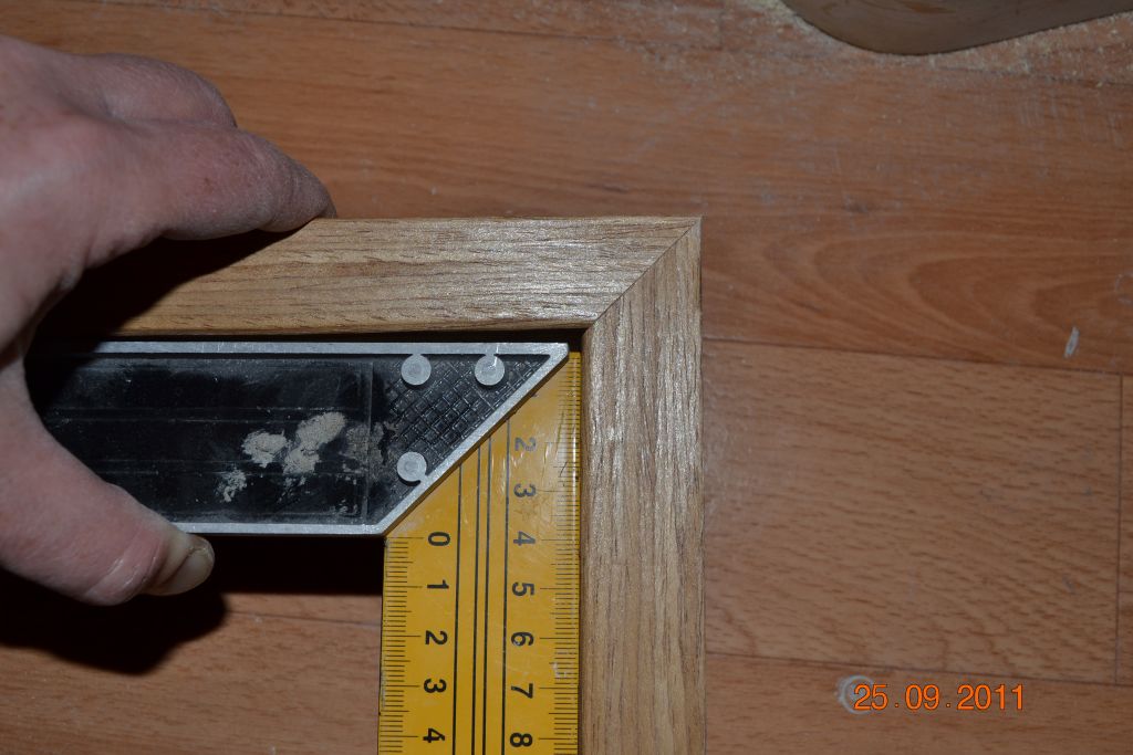

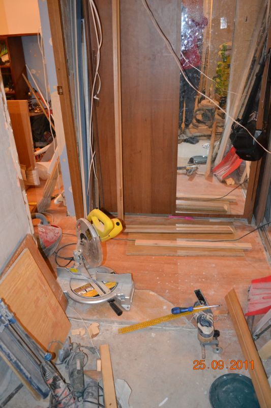

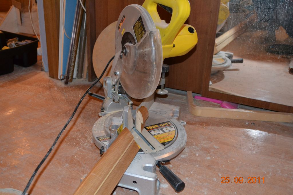

Вот такой пилой я режу коробку.
Тупое выставление на 45 дает в сумме погрешность.
При уменьшении до 43 все нормально.(фото нет)

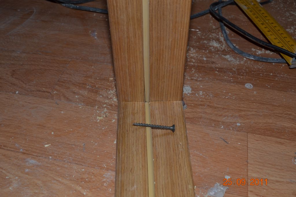

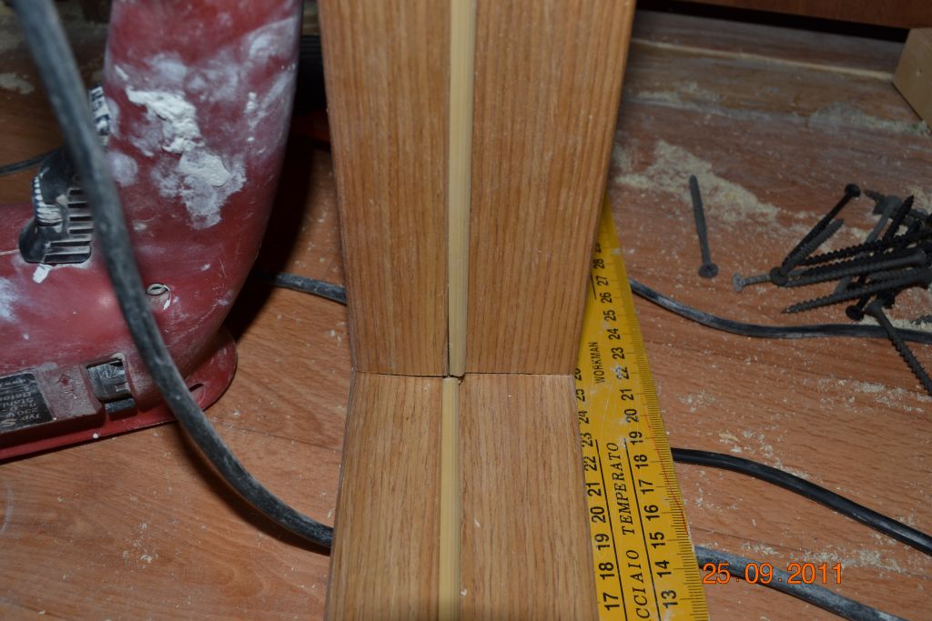

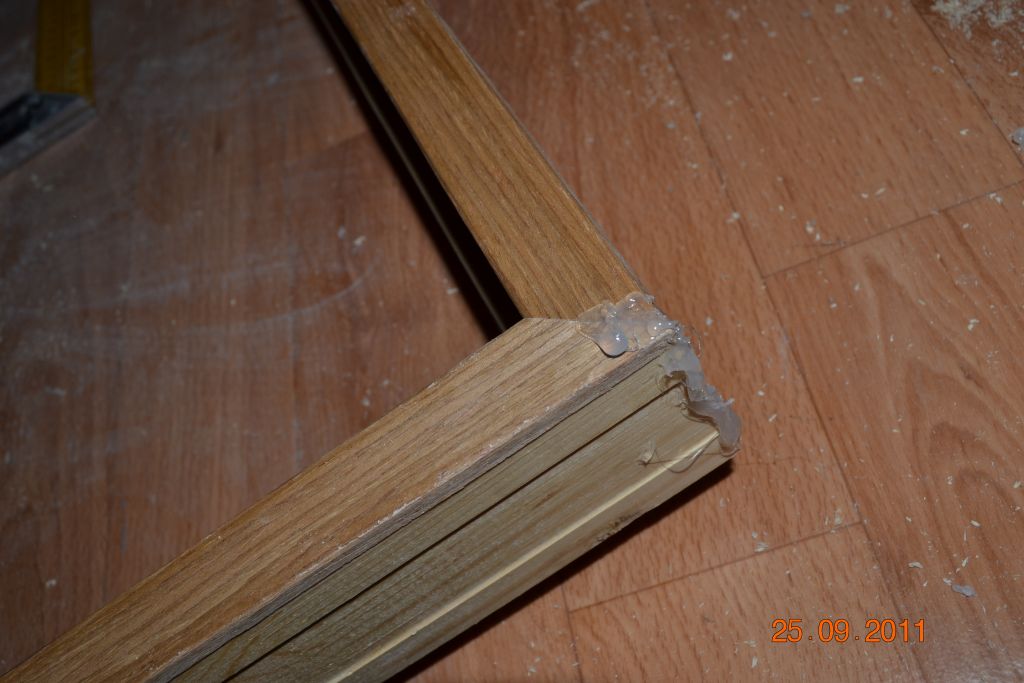

Пытаюсь собрать коробку. Сначала соединяю верхнюю часть и вертикальную, где будут петли.
Опять же вначале закрепляю клеем, не хватает третьей руки.
Сначала получается кривовато.
Потом исправляю. Вот такими саморезами скреплена коробка. По 3 штуки на угол.Но пока скреплены только верх и бок(буквой Г). Далее буду вырезать места под петли.
Вот в этот проем встанет дверь. На фото линии немного кривые, но в реале все прямо.

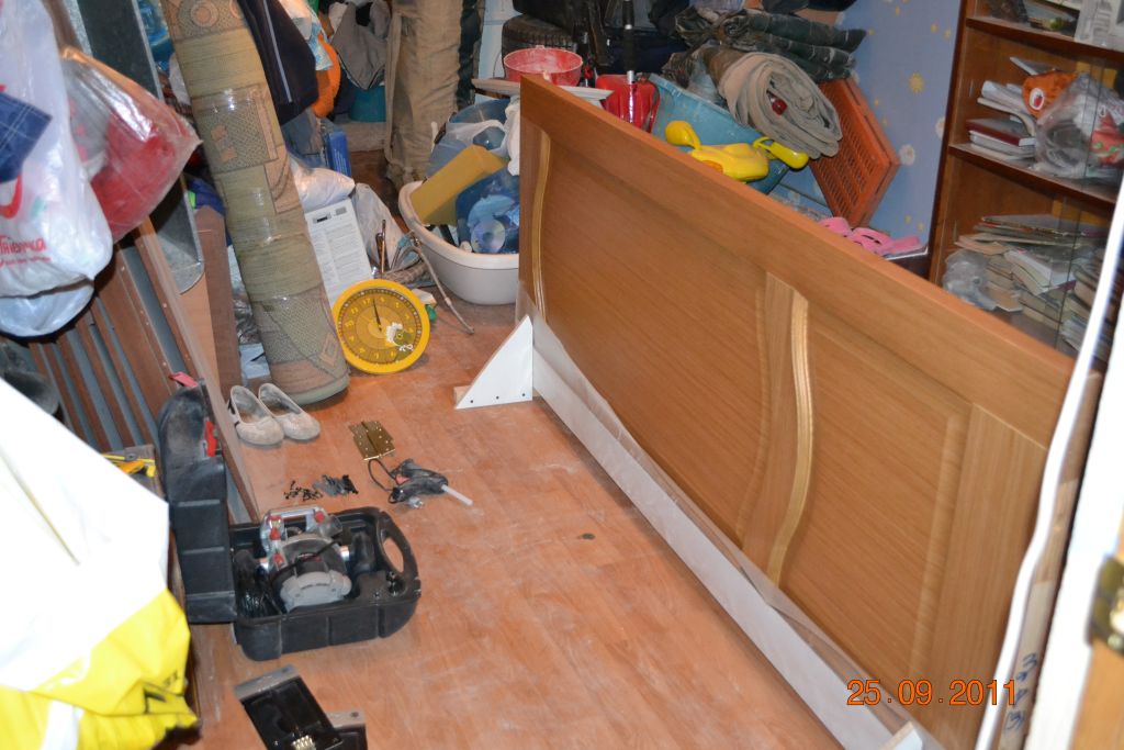

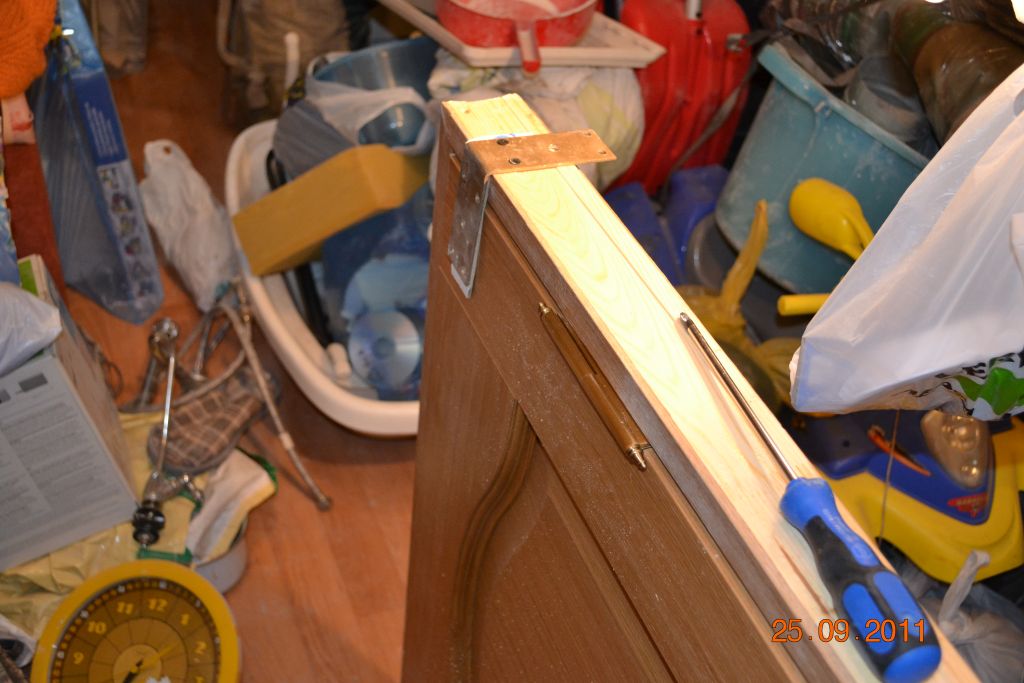

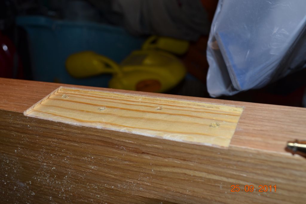

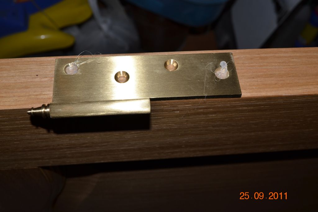

.Далее соединила петли на дверном полотне, и приложила сверху на дверное полотно Г-коробку и прижала.Зазор сверху обеспечила прокладка из оргалита
Возле верхней петли прикрепила уголок, чтоб коробка в процессе разметки петель не соскочила с двери.
Предварительно нижнюю петлю(ту половину, которая к коробке) намазала сверху клеем. Таким образом, она прилипла к коробке.
Затем сняла коробку с двери и вырезала место под петлю.

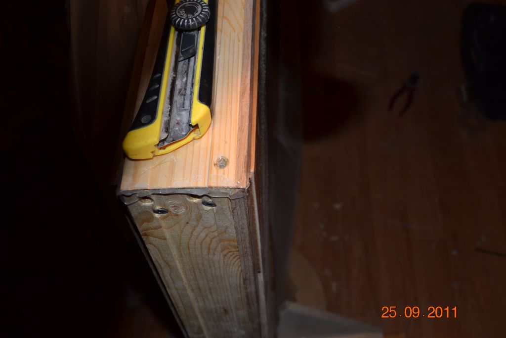

Чтоб было удобнее, к площадке фрезера приклеила кусочек рамы. Можно было просто положить рядом, но не было ни одного более-менее длинного.
Потом опять положила коробку на дверь, и точно таким же образом разметила верхнюю петлю. В итоге петли сели идеально, без зазоров.

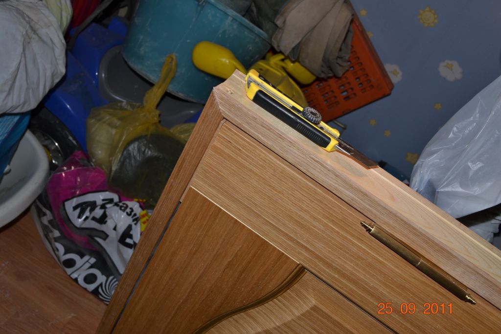

Только вопрос профессионалам- дверь не легла заподлицо с рамой из-за уплотнителя.Видимо ее не надо сильно прижимать к раме в процессе разметки, потому как потом она немного плохо закрывается. Чтоб сделать нормальное закрывание, потом пришлось срезать толщину уплотнителя на петельной части коробки.

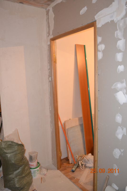

Далее дособрала всю коробку(это было сложно одной, но сам по себе процесс простой, если с помошником, поэтому фото нет)

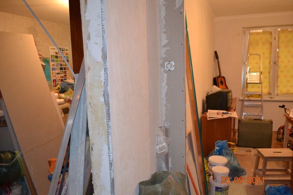

Вот поставила коробку в проем. Дверь пока лежит на месте.
Установить коробку оказалось просто, потому что стену делала сама, и ровно.
Самое трудное, это было в одиночку доволочь дверь из комнаты, где она лежала в подставках, до проема.
Все это было проделано сегодня, с 11 до 17, затем вечером дверь была повешена на петли. Правда, вторая половина коробки еще не закреплена, но, думаю, завтра утром все доделаю.

Вот фото того, что получилось. Только саморезы забыла поменять на родные винтики. И пыль тоже не протерта, вид не очень то парадный. Ну и наличники, конечно же.
ma-masha, саморезы надо было сразу поменять, т.к. на створку закрутить аккуратно сложно не помяв шлицы и не поцарапав коробку.
И непонятно, вы по петлевой стороне коробку ставили без зазора чтоли? без пены?
И сверху тоже зазора не увидел
P.S. Что за ручка такая не разглядел?
Вы делали без защелки? дверь не пружинит? за счет чего удерживается в закрытом положении?

Замечательно. Саморезы поменяете, покроете лаком и все будет ОК.

стену делала сама, она ровная по всем направлениям. Поэтому тупо взяла и прикрутила коробку со стороны петель к железному стенному профилю. винты под петлями.
Samar написал :
без пены?
Там местами тонкие щелочки между гипсокартоном и коробкой. Я там пришлась тонким слоем термоклея из пистолета. Для прочности. Пена бы туда не полезла.

За счет того, что я ее просто закрыла. На самом деле, если приглядеться, она все-таки чуть отошла-ширина верхней щели слева чуть меньше.
Samar написал :
дверь не пружинит?
Я уже писАла про эту засаду-с уплотнителем дверь выступает за плоскость коробки. И когда я размечала петли на коробке, то немного поджала коробку к двери. И за счет этого она у меня в подвешенном состоянии вообще закрываться не хотела. Но потом я срезала толщину уплотнителя по всей стороне со стороны петель. И вообще вынула верхний уплотнитель. (Кстати, его я , наверное, так же срежу по толщине и вставлю обратно.)
А в следующий раз, если, не дай бог, мне еще придется дверь устанавливать, то смирюсь с тем, что она сильно из плоскости выходит и не буду вообще прижимать. Тогда все будет закрываться и даже с уплотнителями.
