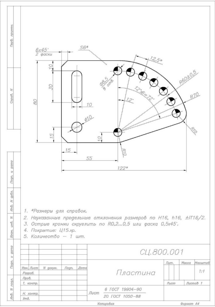

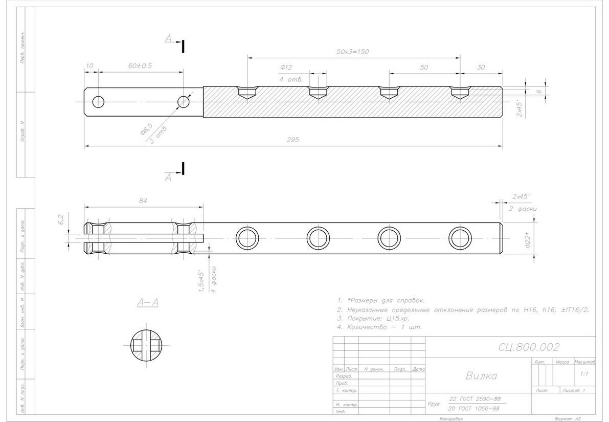

Как обещал здесь: , выкладываю чертежи и фотографии деталей для замены расплавившегося пластмассового шкива на алюминиевый.
Шкив:.
Ступица шкива:.
Шкив в сборе:.
Доработка тормоза ремня:. Наклепаны накладки из алюминия толщиной 4мм, так как ручей заднего хода на 8 мм меньше по диаметру, чем ручей переднего хода.
Клиновой вентиляторный ремень от классики ВАЗ 10.7х8-944 взамен сгоревшего ремня заднего хода:.
Также можно использовать стандартный ремень Z950.
Это чертежи:
