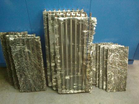

4eh, ужас в чем,уточните?
та все такое пожмаканное..
4eh,конечно пожмаканное,если эти радиаторы пилились пилой по дереву-другого способа не нашлось. Этого ничего не будет видно. Кстати, только что сбросил на общий форум нашу работу*светодиодный светильник(2х36)* Посмотрите,оцените.
Пайка очередного радиатора.

увы и ах. я конечно понимаю, что у автора планов громадье, но начать бы стоило с теории, а не "я его слепила из того, что было, а потом что было - то и полюбила."
Russo написал :
дак я же тоже..пост номер 3 в теме..
4eh написал :
мое мнение - идея автора утопична..
но ТС неустанно нас убеждает в обратном..
верю что настойчивостью можно горы своротить.. ну склеит он в кучу этот хлам.. ну накроет пленкой.. а КПД какой у него будет ? как у бочки от летнего душа в жаркую погоду..
4eh написал :
и побольше может получиться )
ну подождем, поглядим.
Russo написал :
ждать придется долго, потому как эта "солярная панель " рассчитана на теплое время года.. а у нас осень на дворе..
