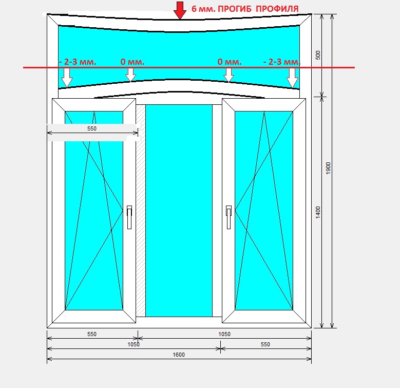

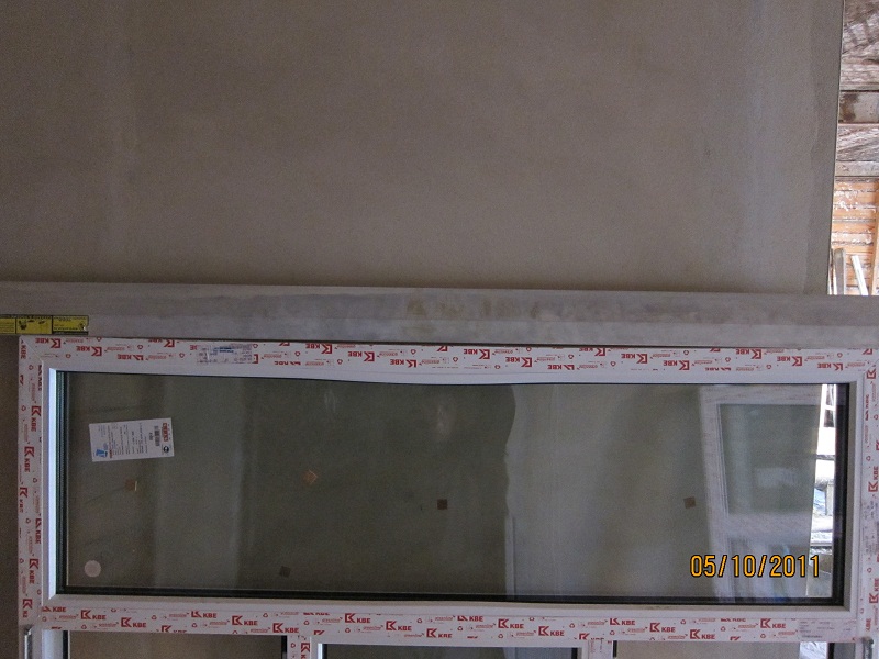

Заказал окна как изделия, без установки (ставить собирался сам), привезли кривые (см.рис.)
Представитель посредника (дилера), приехав, согласился (устно) что криво, но сказал, что производят каждый по своим ТУ (где допуски могут быть любые), и ГОСТ (который как я понял, допускает отклонения 1 мм. на 1 метр) ни кому не указ.

Для меня критично, когда все стены, и остальное, миллиметр в миллиметр. Окна выбирались какие получше...
Lehandr написал :
Это КВЕ-то "какие получше"? У меня в мастерской стоят КВЕ (из-за цены), а в доме SHUCO - не смешите, разница - как небо и земля. Да и зазоры такие реально фигня - верхний при монтаже можно попробовать вытянуть, а боковые - 2-3 мм - это просто смешно.
3 мм. на 50 см. для меня НЕ фигня (когда 3 метровые стены +/-1 мм.). Вытягивать и напрягать конструкцию, что бы потом неизвестно что с ней стало... я не за это деньги платил. И кривой профиль мне не нужен.

Проблема (моя) в культуре изготовления, а не в профиле. Мне нужна была ровная, хорошо сваренная конструкция (в размер) из выбранного мною профиля.
