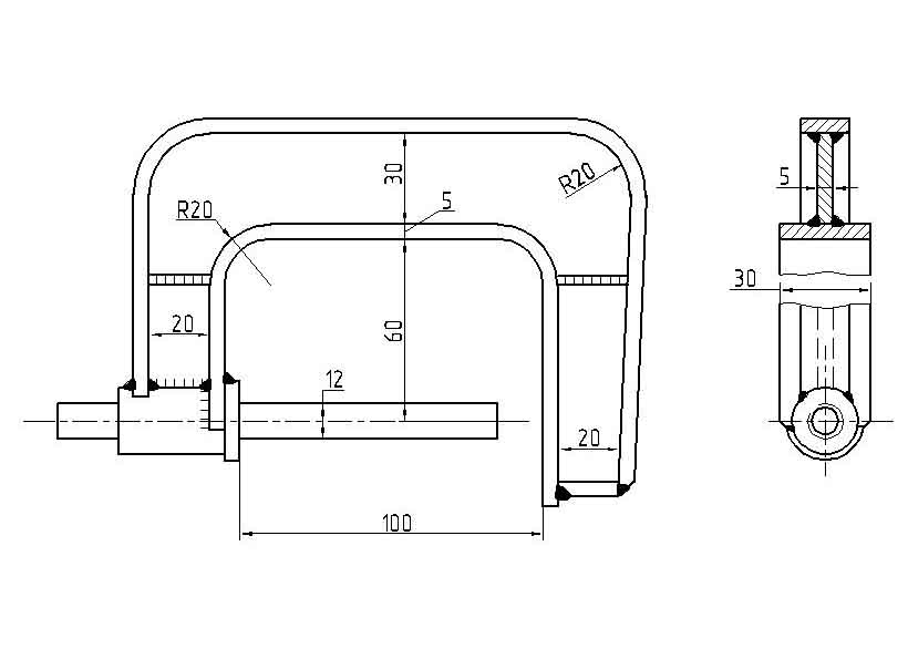

фабричная со скобой стоит в несколько раз дороже, чем обычные клещи. Да и винта у неё нет
Вот в винте- то весь кайф. Я чё-то аналогов в инете не нашел, мож заявку на патент подать?
chico63 написал :
Только я бы не отрезал под корень губки, а только немного укоротил их и сделал в них паз, в который вставил бы фигурные пластины - так поудобнее приваривать и покрепче
Мне так проще и быстрее было сделать, а крепкости в шве там с избытком. Сделайте с пазом, интересно, как получится.

Кстати, можно и наоборот, не паз делать в губках под пластины, а сделать половины скобы из квадратной трубы 20 ( в ней вырезы под губки клещей ) - она жёстче на скручивание и к ней культурнее варить высокую гайку под винт. Как я уже показывал тут выше в теме с малыми С-образными струбцинами. Там же показано и как можно делать и чашки и воротки на силовом винте.
7351 написал :
Аналоги есть
Ёптыть, опять разбогатеть не получилось, всё до нас изобрели , Кстати, про два винта на обеих губках я тоже думал, мож одну такую сделаю.
chico63 написал :
На этих струбцинах они в принципе не нужны, т.к винтом только регулируется величина захвата. Но можно, конечно и сделать, чтобы увеличить площадь опоры винта. Я на опорный конец просто гайку с прессшайбой навернул, типа- дёшево и сердито. И контрогайки обязательны, барашки в этом качестве очень удобны, без нних шпилька болтается как г.. в проруби.
То же замечательная идея - просто, красиво и в продаже есть

Железяка написал :
Кстати, насчёт барашков - думаю, что можно приварить на наружный конец винта один барашек, а ещё один ( контрящий ) перед этим навернуть на винт. Тогда никакие ключи не понадобятся.
А на рабочий конец винта проще просто шайбу приварить. Действительно, там тарелка вроде не нужна.
Хотя, с другой стороны - тарелка имеет возможность некоего перекоса и зажима не слишком параллельных деталек.В ней еще надо сделать треугольный паз для прижима круглых деталей.
Так что тут есть над чем поразмыслить.
По опыту: на на первой струбцине я приварил гайку, и не разу за неё шпильку не крутил, а крутил пальцами за саму шпильку, так гораздо быстрее получается и усилие кручения нулевое, ключ не нужен. А на второй и гайку приваривать не стал, просто кусок шпильки ввернул и усё.
chico63 написал :
Вот про трубы хорошая мысля. Я думаю сделать два съемных наконечника для кругляка. Один на губку и он должен крепиться жестко, второй накручивается на шпильку, и его можно будет поворачивать на резьбе вокруг оси, с контрогайкой, естественно. Устанавливая один из наконечников, либо оба, можно будет и круглое с круглым под разными углами фиксировать, и круглое с прямоугольным. Первое, что приходит в голову- дачное заборостроительство: стоб круглый+ профтруба. С обычными струбцинами гимор обеспечен, сам проходил неоднократно.

Железяка написал :
Вот тут посмотрите фото №8 в фотогалерее, о чём я говорил чуть выше.
Это для зажима и круглых труб, и уголка углом вверх и обычного плоского профиля. Ничего не надо менять, снимать. Сама чашка, ессно, крутится вокруг оси и может немного наклоняться на некоторый угол из-за предусмотренного там люфта . Конечно, точёная глубокая чашка под шарик была бы ещё лучше, но мороки с ней многовато.

Темка интересная. Но некоторые струбцины думаю обойдутся одинаковыми по цене с покупными (такими как от Энкора). Но часть решений мне понравилась и с наступлением весны воплощу в металле.
Как вариант хочу показать вот такую самодельную. Я их покупал у человека, который на заводе подкалымливает изготовлением струбцин. Повторить очень просто (что я и сделаю, потому что больше их не производят). Размеры примерно 130*50мм. Гнутая целиком из квадрата. Досточно крепкая. Вдовесок набрал еще таких винтов для своих будущих струбцин. Есть какое-то покрытие сверху.

*Boston* написал :
Про свои струбцины уже писал, что они по цене дешевле раз в 5-... чем АНАЛОГИЧНЫЕ по качеству и долговечности, а не просто по-внешнему виду ( это о 95% разномастной китайщины, что сейчас продаётся на каждом углу ). Но самое главное, что в своих собственных девайсах уверен на все СТО, :yu, что уже показала и реальная полуторагодовая эксплуатация . А вот в любых покупных современных - не очень. О чём тоже писал в начале темы, именно почему и лопнуло моё терпение насчёт "качества" всяких кетайцев, имевшихся и у меня ранее, и почему и взялся и сделал сам себе нормальные струбцины с "пожизненной гарантией" .
Почему и писать больше абсолютно не о чем - всё прекрасно работает и имеется в достаточном количестве.
К тому же в F-образных струбцинах есть некий "элемент" , которого нет ни у кого из производителей.

Ну вот, еще пару слепил. В процессе работы оказалось, что открытая ручка мешает подлезть губкой под деталь, находящуюся около стены с небольшим зазором. Пришлось сделать пару задом наперёд, или вверх ногами слева предыдущие изделия, справа нового образца
Вся компания в сборе
Ну, и раз пошла такая пьянка, выделил под струбцины чумадан от сварочника.
Надо, наверное еще пару сделать, вот только с размерами определиться нужно. Одну хочу монстрострубцину с захватом сантиметров 15-20, а то и больше. Пущщай будет.
И покрасить надо новые и старые в разные цвета, а то путаю.
Если рассмотреть струбцины, что у них может быть общее? Скорее всего рукоять она плоская как в раскрытом, так и в закрытом состоянии. Это я к тому что если сделать ложемент в ящик или чемоданчик с плоскими продолговатыми на 2\3 обьема ячейками то их можно компактно уложить на торец продольно. Хорошее хранение, переноска, удобство в работе (хорошо просматриваются), быстрый сбор и укладка после работы, сэкономит массу времени и места.
Не встречал фабричных ложементов, может есть у кого идеи в данном направлении?

chico63, Добрый день, Я хочу сделать себе такую струбцину как у вас и в связи с этим у меня такой вопрос: Надо ли вот здесь винтик барашек? Ведь F образная струбцина и так держится при затягивании основной шпильки. Или это для облегчения работы?

chico63, И ещё один вопрос. Из чего сделана вот эта часть?: Из бОльшего профиля или сварена из четырёх полосок?

spilb написал :
Можно сделать по-разному. Я сделал из четырёх кусков полосы, но нужно обязательно при сварке на оправке, аналогичной трубе-папе подкладывать кусочки оцинковки, чтобы получить небольшой зазор между папой и этой деталью,чтобы и после сварки и окраски она свободно перемещалась вдоль, а не клинила.
Можно сделать и из подходящего профиля, но с ним попроблеммнее . Только если труба квадратная, то можно подобрать готовый, например труба 50х50х... замечательно входит в трубу 60х60х4 с небольшим зазорчиком, как раз нужным в данном случае. Также и с трубами 25х25х... и 30х30х2или 1.5 мм
Но с прямоугольными трубами всё несколько проблематичнее. Придётся и подбирать и вырезать одну стенку или что-то подкладывать вовнутрь и приваривать.
Но в целом вариантов много разных.
Барашки там для более надёжной фиксации на шине. Хотя вроде и без них не съезжала деталь за счёт небольшого перекоса и трения. Но надёжнее с ними.
