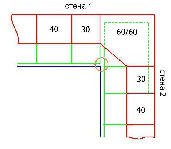

Тоже мучает подобный вопрос, только плясать в моем случае приходится не от стен, а от краев столешницы (на рисунке - синяя, 600 мм). Нижние шкафы (зеленые) имеют глубину 520 мм, верхние (красные) глубина 300 мм, угловой верхний 600х600. Нижний угловой (зеленый пунктир) вообще представляет собой шкаф 520х800, который отодвигается от стены 1 на необходимое расстояние для образования шкафа нужного от угла размера, в моем случае 300 мм.
Вопрос заключается в том, как избавиться от дыры, обведенной кружком, ведь при установке нижних шкафов вровень с верхними, образуется дырка шириной, равной величине свеса столешницы (в моем случае свес предполагается ~40мм)

Уголок из того же материала, что и фасады. В Вашем случае 40х40. Высота такая же как и у нижних фасадов. Ответные планки петель для двери шкафа 520х800 устанавливаются на этот же уголок. Приглядитесь повнимательнее к фотографиям аналогичных угловых кухонь, тогда поймете о чем я.

Так и придется наверное сделать, куплю самую узкую дверку и попилю, а дверь шкафа там крепится на панель, которая привинчена на угловой шкаф сразу после дверцы (черным цветом). Спасибо.

Получится с одной стороны фальш-панель из фасада, а с другой панель будет торчать (дсп скорее всего). Не особо красиво правда? Лучше панель укоротить на 40мм. а из узкого фасада сотворить уголок. Кстати, поинтересуйтесь там где будете покупать дверки, может они сподобились изготавливать уголки. Ведь это стандартный элемент.
