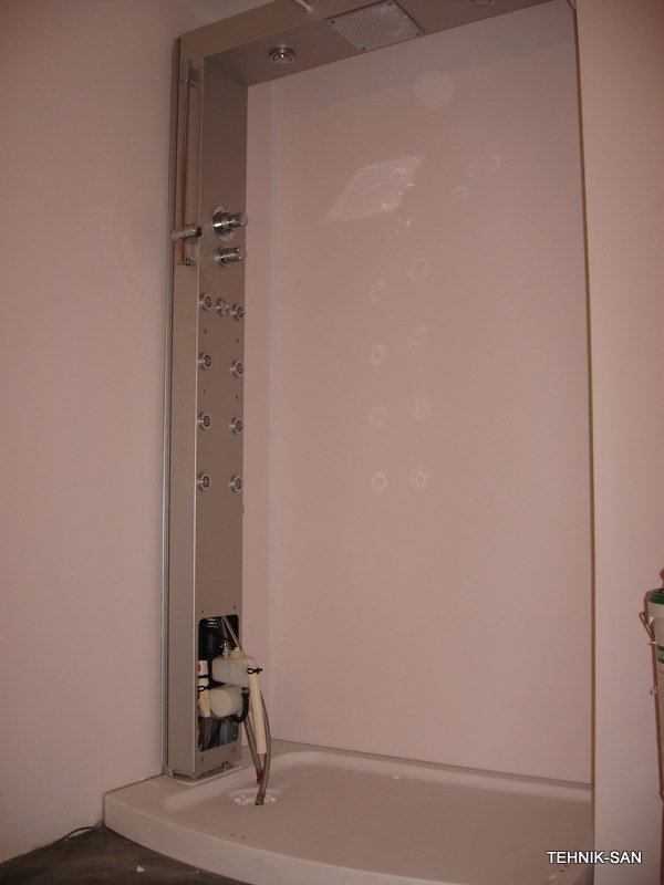

Ну, почему же? Я последние пол часа Вас подталкиваю к тому, что всё можно сделать компактно, красиво, на подиуме , с одной ступенькой по кривой. Вот картинка и представьте по дуге ступеньку 15х25
Под умывальник остается около 80 см, а под стиралку там вообще футбольное поле остается
NightDemon, Кстати, я себе стиралку фронтальную поставил на подиум (в одной линии с ванной). Под подиумом куча труб каналии. Сейчас стиралка выше на 15 см и это на много эргономичнее
