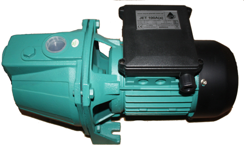

Здравствуйте.
Вообщем ситуация несколько изменилась. Немного подтекало на тройнике(не капало, а так, собиралась вода со временем), устранил, теперь на небольшом напоре насос выключается на 2,7.
Подробнее. Сейчас насос выкл. при напоре примерно 0,045 л/сек и соответственно уже не выкл. при 0,071 л/сек.
Характеристики насоса:
Qmax = 60I/min
Hmax = 50m
Ps max = 5Bar
I=5A
1,1 kW
Фото насоса:
Глубина до уровня воды - 7м.
