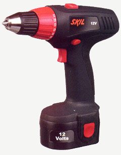

У моего аккумуляторного шурика Skil 12V от старости уже сдыхают аккумуляторы (2001 год выпуска). При стоимости нового аккумулятора ~1600 руб, и проблемы, что в нужный момент аккум как всегда почти разряжен, и заряжать его 4 часа нет времени, решил переделать его в проводной.
Выпотрошенный аккумулятор внутри вмещает тороидальный трансформатор на 12 V от ламп галогенок и диодный мост.
Только вот возникает вопрос, на какую мощность выбирать транс: чтобы мощность сохранить и движок не попалить.
Будет работать ли схема регулировки оборотов у шурика, при питании от выпрямленного, но не сглаженного напряжения, т.к. поставить внутрь еще и конденсатор достаточной ёмкости некуда.
Как вариант возможна и пересадка банок, стоимость 10шт NiMH аккумов по 1200 ма/ч примерно 600 - 800 руб, но остается проблема медленной зарядки.
Сейчас бы я выбрал конечно новый шурик с 2-мя аккумами, и 1-часовой зарядкой. Но это был мой первый шурик, выбрасывать жалко.
Может кто уже делал, поделитесь опытом.
Аналогичная тема была на старом форуме ориентировочно год назад

Появилась ещё одна проблема: сейчас в продаже 90% - это импульсные преобразователи. "Торов" в продаже почти нету :-(
Транс должен быть ватт на 100, по крайней мере. Неужели в корпус АБ влезет?
Чем мощнее трансформатор, тем меньше будет внутренее сопротивление всего источника. В идеале надо получить внутренее сопротивление, равное внутреннему сопротивлению аккумулятора. Если источник получится слишком мощным, можно последовательно подключить резистор, но греться он будет хорошо. Опрередлить все эти параметры можно только опытным путем.
Хотя кто-то тут на форуме говорил, что запитывал шуруповерт от автомобильного аккумулятора, и без последствий. Так что если не увлекаться сверлением при работе от мощного источника, возможно, ничего страшного и не будет.
Наверняка не скажу, но проблемы могут быть. Надо ставить эксперимент.
Кстати, если все равно питание внешнее, можно ведь и блок питания сделать внешний? А в корпус АКБ положить булыжник, чтобы развесовка была правильная
NiMH аккумуляторы плохо отдают большой ток. Недаром большая часть аккумуляторного инструмента, даже у брендов, до сих пор идет с NiCd. Кроме того, весьма велика вероятность, что имеющаяся зарядка с NiMH работать будет плохо.
Да, проблема. Импульсник ставить нельзя. Они очень не любят перегрузок по току и вдобавок часто не имеют гальванической развязки.
