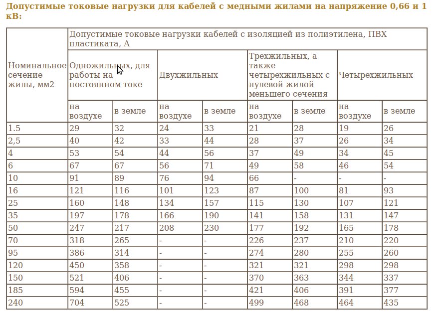

Парни подскажите пожалуйста, у меня на кухне под электроприборы (варочная поверхность, духовой шкаф, вытяжка, а так же для подключения кухонных электроприборов - может быть эл. чайник и миксер) выведен от щитка отдельный провод - ВВГ 3x2,5. На щитке стоит автомат на 25А. Варочная поверхность у меня без вилки и там 4 провода (как их подключать я уже разобрался). А в стене у меня обычные розетки стоят.
Можно ли в обычную розетку подключить варочную поверхность если взять вилку (евро) и на указанные 4 провода одеть эту вилку, а затем в розетку?
По напряжению данный провод (ВВГ 3x2,5) потянет ли указанные 3 прибора + эл. чайник и если не потянет, то какие последствия может это за собой вести?
На варочную поверхность нужна отдельна линия кабелем 3*6мм2.АВ 25А нужно заменить на 16А.
У меня сейчас эта самая варочная поверхность стоит на столе, подсоединена к проводу напрямую - 2 фазы к фазе, ноль к нулю и земля к земле и параллельно еще стоит эл. духовой шкаф который одновременно работает с варочной поверхностью.
Только что включил 4 круга на варочной поверхности на 5 из 9 мощность + эл. духовой шкаф. Все работает без сбоев.
Может быть, когда будут устанавливать кухню провода от варочной поверхности напрямую без розетки подсоединить к проводам? или это небезопасно???

Можно,установите коробку КлК-5с и подключайте на прямую.На плиту нужен кабель 3*6мм2.Варочная сколько кВт? потом посмотрите хватит ли ей кабеля сечением 2,5мм2.
Варочная поверхность Zanussi ZEV6140NBA максимальная потребляемая мощность (4 круга на максимум) 6000 Вт.
Встраиваемый электрический духовой шкаф Hansa BOEI64030077. Стандартный нагрев 0.95 кВтч. Нагрев с конвекцией 0.79 кВтч. При этом имеется гриль, но по факту он использоваться не будет. Его мощность 2.9 кВтч.

Проводка, рассчитанная на 16А у вас в случае возникновения сверхтоков под защитой автомата на 32А поплавится или загорится
Срочно замените все автоматы в квартире на 6 амперные (а лучше еще меньше). Ведь сечение сетевых проводов у 80% бытовой техники (и бытовых удлинителей кстати тоже) не превышает 0.75мм2.
Но самое ужасное, это маломощная техника! Ее производители дошли до того, что ставят на нее провода и вилки, рассчитанные всего на 2.5А (о чем правда честно пишут на вилке). И все это хозяйство, часто защищено автоматом аж на 16А, который не способен в полной мере обеспечить защиту.
Но предупрежден, значит вооружен. В магазинах еще остались автоматы на 6, 4 и даже 2 ампера! Главное действовать быстро и решительно... И любые сверх токи будут не страшны!
Alexiy написал :
проводник 0,75 мм2 с хорошим воздушным охлаждением легко выдержит 10-16 А в длительном режиме и 30 А в кратковременном.
Что вас пугает?
Меня пугает что на вопрос человека о подключения духовки на один провод с варочной поверхностью его начинают запугивать пожарами, наводнениями и прочими катаклизмами
Если есть возможность, безусловно, лучше сделать правильно. Но если такой возможности нет, не стоит на 100% формально подходить к этому. И тем более, лепить костыли, вроде кучи силовых проводов за плинтусом. Что по факту будет даже хуже в плане безопасности, но зато по правилам.
А сетевые провода 0.75мм меня не пугают. И не удивляют. Экономия однако. Даже у именитых производителей.

Это не экономия, а разумная достаточность.
Разумная достаточность на данном форуме не поощряется Все должно быть по максимуму. Иначе закидают гнилыми помидорами. Защищает этот шнур автомат на 16А? Ну пусть и шнур тогда 2.5мм будет и внутренняя разводка

автомат защищает стационарную электропроводку. все остальное его не волнует. так же как министра обороны не волнует, хорошо ли почистил зубы рядовой Иванов или применяет ли он презервативы.
