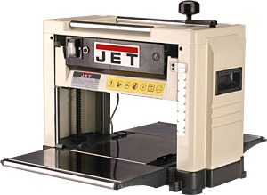

ножей рубанка на сухой доске хватает на 2 куба не больше.
если строгать рейсмусом типа JWP-12, то автоподача обеспечивает 8м/мин
строгать приходится в два - три прохода, потому что доска обычно после пилорамы волнистая .
у меня на 25 доске всречались места и 23 и 32 мм
строгается пачка из 10 досок . прогоняются по очереди, с двух сторон.
постепенно уменьшая высоту настройки рейсмуса.
итого из нестроганной доски - 1 доска 3 мин с перекуром, включая достать убрать из штабеля.
строгать лучше вдвоем
если будете работать один, замучаетесь бегать вокруг рейсмуса - подать принять доску.
в вашем случае доски строганные
я считал 1250 досок по 1 проходу с двух сторон - получается 20 часов
цена станка JWP-12 8000-9000
Корвет 21 -10000
Кратон WMT-318 в районе 8000

я исходил от минимума затраченого труда, поэтому советовал рейсмус с автоподачей
