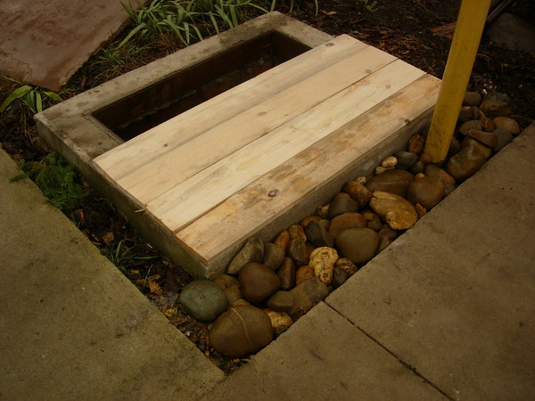

Хочу сделать деревянную крышку на колодец, в котором счётчик на воду. (он сухой)
Колодец естественно на улице
возник вопрос как сделать эту крышку что бы она не пропускала осадки
Крышка планируется без петель, просто как щит
сколоченный из досок и пропитанный морилками
Я в септики делал крышки в два перепендикулярных слоя, между слоями можно проложить ГИ пленку или что то типа того

Для крышки либо доски со шпунтом (или четвертью), или сбить из обычных досок и щели закрыть нащельниками (тонкими раскладками).
Но вообще идея положить деревянную деталь горизонтально весьма плоха. Может подойдет металлочерепица или другие кровельные материалы? Или деревянную крышку обыграть в виде домика с уклонами?

Есть такой вопрос, доски пропитанные морилками будут расширяться? Оставлять зазорчек меж досками или нет?
Есть такая мысль оставить зазоры тоньше спички, и замазать герметиком в процессе сборки что бы герметика не было видно
Просто возможен такой вариант, что я оставлю эти маленькие зазорчики, дерево расширится и крышка будет плотной (эффект бочки)
Что скажете?
ovetto написал :
будут.
ovetto написал :
Когда весной-осенью расширится, то крышка плотная. Когда зимой-летом сузится, будут дыры.

в черновом виде=)
вот смотрю на фотку и понимаю, почему Вам "домик" не хочется. однако там можно сделать небольшой уклон односкатом.
никакая пропитка не помогает, если доски лежат строго горизонтально.

После фотки я убедился, что лучшим решением было бы положить террасную доску. И не гниет, и морилка не нужна, и масло дешевле лака. Итого по деньгам даже дешевле выходит. Посему совет -кладите фото в первое сообщение.
Вторая крышка точно будет из террасной доски, мне как то сразу и не пришло на ум. Была конкретная задумка купить доски, сбить рубанком углы прям неаккуратно, зашлифовать, заморить

на фото я просто сложил доски. Такая вот крышка, хилтон он инклюзив
