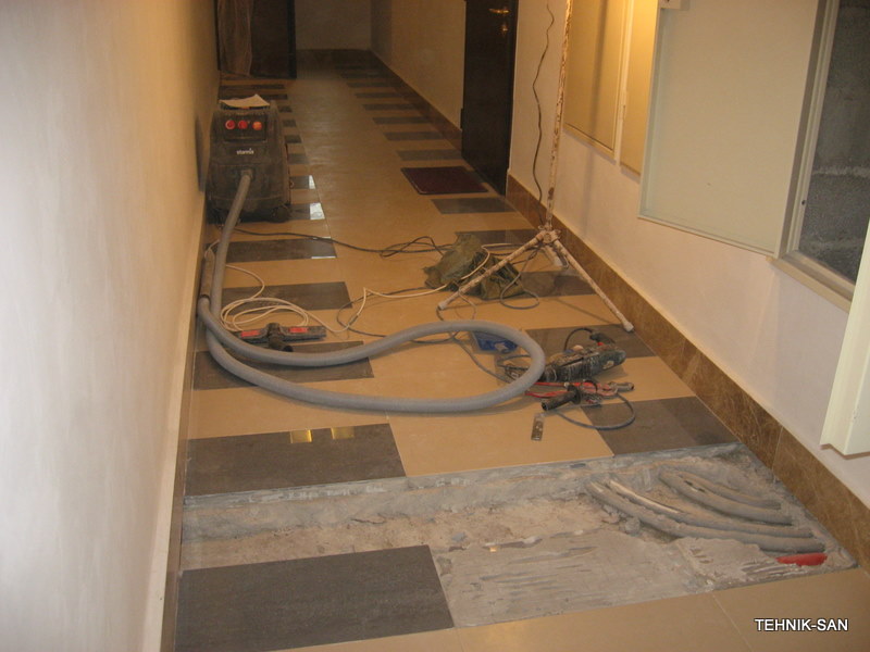

Второй вариант будет куда лучше.Но только если это соединение будет все же ДО Вашей квартиры. Можно аккуратно вскрыть несколько плиток в общ.коридоре и там сделать ревизию.
А с управляющей можно по бодаться ,Вы же ремонт пола будете делать за свой счет?!

Андраник - постарайтесь всё таки убедить гл. инженера поменять трубы до входного коллектора в общем коридоре, мне почему то это удается делать ... но о своих методах убеждения я пока промолчу

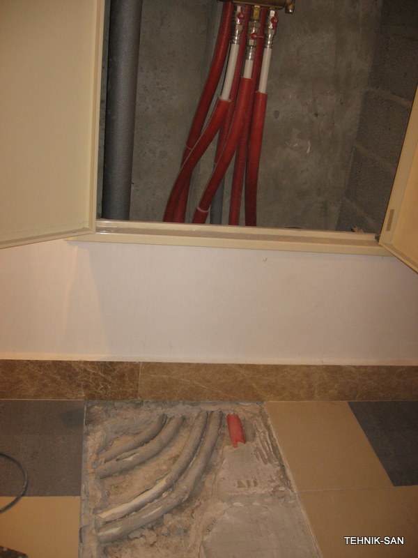

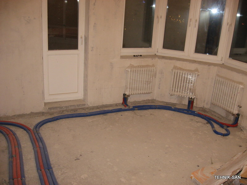

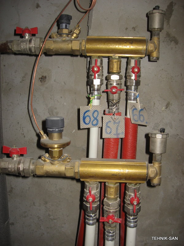

Подскажите, верно ли предположение - на фото #3 во вложениях три радиатора подключены последовательно с использованием петли, остальные трубы на фото являются трассами к другим отопительным приборам?
Андраник-три радиатора на эркере соединены ради экономии с применением "петли Тихельмана" и трубой большего диаметра - остальная разводка отопления по квартире - коллекторно-лучевая
**https://t.me/DmitryTechnikSan
https://t.me/skoraya_santekhpomoshch**

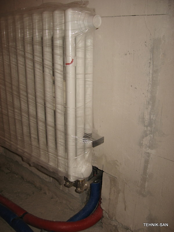

Tehnik-san, на фото представлены радиаторы - какой ои марки? Визуально понравились очень...
На этом объекте были установлены стальные трубчатые радиаторы Zehnder(см. шильдик) с нижней подачей и входом теплоносителя в крайнюю секцию
