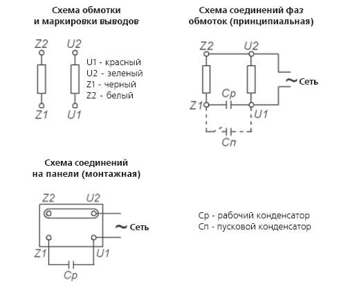

Подскажите, пожалуйста, тупому в электротехнике.
Есть однофазный двигатель АОЛБ 32-2, вроде 0,6 квт, 5,5 А, 2900 об/мин. Четыре вывода С1, С2, П1, П2. Подойдет ли для него такая (картинка) схема подключения. По какой формуле рассчитать емкость конденсатора(ов)?

Для однофазных двигателей величина рабочей емкости определяется конструктивным исполнением.
Например паспортные данные на 3 разных движка
1.АИРЕ71А2 0,55кВт, 5А, С=16мкФ
2.RAE71B2 0,55кВт, 4,7А С=12мкФ
3.5AE90S4K 0,75кВт, 5А, С=30мкФ
Схема включения правильная. Через конденсатор включается обмотка П1П2, она как правило имеет
меньшее сопротивление чем рабочая.

Огромное спасибо всем за ответы и советы, сначала так все было ясно (тупому) по картинке, которую привел (кстати, взял ее из официального описания подключения однофазных двигателей 5АЕУ80 Владимирского электромоторного завода )... Если можно, окончательный вывод, по данной схеме данный движок подключить можно или категорически нельзя и придется-таки осваивать новые азы электротехники, т.к. пока имею опыт подключения только двух трехфазников через конденсаторы по-простому, без наворотов, с вкл/выкл простым клавишным включателем . Кстати, в одном киловаттном на шильдике как раз были звезда и треугольник, а в натуре три вывода. Разбирал, разрывал, подключил треугольником, очень хорошо работает.

Для твоего случая, я порекомендовал бы для начала включить пусковую обмотку через резистор, с сопротивлением 10-20 Ом, или через конденсатор 15-20 мкФ, которые нужно сразу отключать после разгона. Пусковая обмотка как правило имеет меньшее сопротивление.

Запустил я сегодня эту хреновину. Интересная для непосвященного штука - крутится куда захочет или куда его крутанешь .
В общем, как я понял, работать он может от одной обмотки С1-С2, подключенной напрямую. Крутиться будет – в какую сторону подтолкнешь. Начальное подключение обмотки П1-П2 с конденсатором вроде бы дает направление вращения, но если опять же рукой крутануть в другую сторону – будет крутиться туда.
А если обмотку П1-П2 подключить напостоянку, она мощи прибавит или будет лишней ?
Если ее включить на постоянку, то она сгорит.
