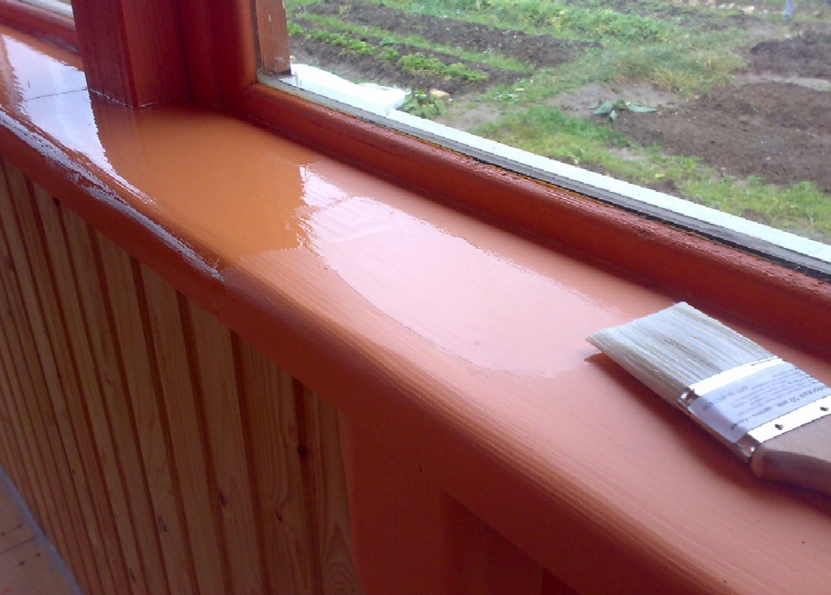

деревяха - выточенный подоконник на даче. покрасил краской. Захотелось чем то его защитить.
Случайно "вспомнил" о гипердесмо Д что видел в леруа. Решил попробовать.
Очень легка в работе. По консинтенции как подсолнечное масло - работать можно даже относительно плохой кистью. Сохнет быстро (для второго слоя) только воняет очень хорошо.
На рекламном стене в Леруа деревяху окрашенную ею ногтем продавить не смог.
Банка 1 кг 338 р. Подоконника метров 12-14. Как я ни старался "добить" банку, после 2х слоев осталось 1/3 банки.
Будем посмотреть по эксплуатации такого покрытия. Хочу ею также обработать вагонку под тем же подоконником после окраски.

Какая интересная штука! Почитала - идеальный вариант для кухонной столешницы! Разрешён контакт с пищевыми продуктами, выдерживает химическое, механическое и тепловое воздействие! Одно плохо - вонючая Долго запах улетучивается? Очень интересно, как покрытие поведёт себя. А какая краска была на подоконнике? Я имею в виду тип. Это покрытие ведь едкое, как я понимаю. Но краску нигде не разъело. Значит, совместимыми оказались.

не вонючей уйат спирита днем наносил (открыв 2 створки), к вечеру уже в этой комнате ужинали без ощутимых запахов
Лида написал :
краска "симфония euro life" ничего и не думало разъедаться. Я поначалу тоже думал что потянет краску, причем даже хотел этого,
чтобы получился эффект разводов так сказать. Но не вышло...

Там в инструкции даже предлагается первый слой посыпать минеральной крошкой, чтобы избавиться от чрезмерной скользкости поверхности. А я думаю, что и декоративный эффект был бы сильным. Очень многообещающий материал! Интересно будет узнать, что станет с подоконником через годик, когда он и в сухом воздухе зимой постоит, и летом на солнышке прожарится. Ну, и всякие там цветочки поливаться будут и другие разные предметы елозить. Не поленитесь - отчитайтесь тогда о результатах. Пока мне очень нравится - и по применению, и по результату, и по заявленным характеристикам покрытия. Может, остатками что-то утилитарное покроете, вроде решётки на ванну или разделочной доски? Очень интересно, как ведёт себя покрытие в экстремальных условиях.
отпишусь конечно, самому интересно (если покрытие себя зарекомендует, то чего нить и в кв на лоджии можно - парапет у меня там из блок хауса будет)
Доски у меня нет, ибо в кв. пластиковые а дачной, деревянной, уже до весны пользоваться не будем Решетки тоже
В грядущие выходные хочу покрасить вагонку под П/П и если успею до морозов (ибо веранду прогревать обогревателем накладно) этим же лаком. Заодно и какую нибудь деревяху для экзекуций т.с.

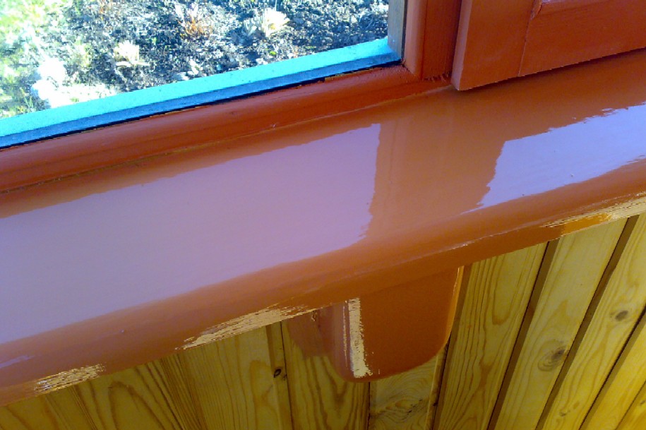

до пыток дело так и не дошло, но скажу что подоконник с того времени (ноябрь прошлого года, в не отапливаемом домике)
спокойно пережил зиму. И сейчас как новый.
Вчера вот им железо покрыл

да, но я использовал его в качестве грунтовочного слоя для обычной гипердесмо (серой). Сохнет быстро. Как только
стал уже чуть липким сразу серой гипердесмой.
