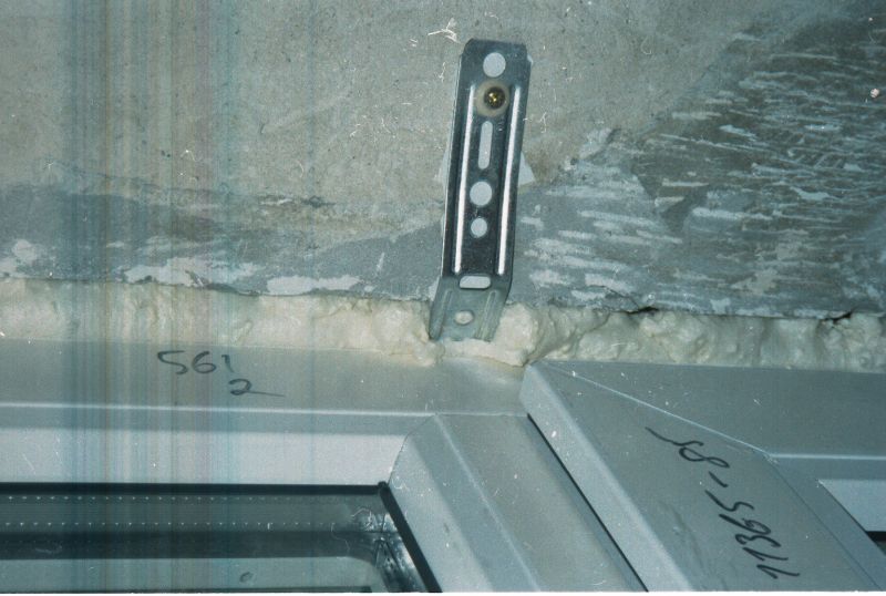

Доброе время суток. Знатоки, подскажите, пожалуйста, такую вещь. Установлены пластиковые окна в панельном доме. Крепления окон не углублены в окос, а пущены поверх, из-за чего штукатурщики отказываются штукатурить откосы, говорят, чтобы сделать все красиво, надо много раствора шлепать. Вызвали установщиков, изложили проблему, те ответили, что в бетон они не углубляют крепления, потому как перфоратор сломаться может. Да и вообще, мол, фу, ерунда какая, обшейте пластиком или гипсокартоном. Говорим, такие откосы мы не планировали, а проблемы с перфоратором - это ваши проблемы, вы при замере стены видели и нас не предупредили о нюансах своей работы. Отвечают: так обрежьте крепления, чтобы из-под штукатурки не выпирали. По их версии, окна и на пенке держаться будут... Посоветуйте, как быть: 1 - попытаться заставить пробить углубления и утопить крепления; 2 - не связываться и нашлепать штукатурки (правда, желающих этим заняться пока не нашли)? Вариант 1 - как доказать, что утопленные крепления нужны по технологии, а не являются нашей прихотью? Вариант 2 - можно ли по технологии укладывать много раствора на откосы?
Ни в одной из технологий нет варианта штробления откоса под анкерную пластину - если конечно это не откос в кирпичном доме,который представляет собой отдельный элемент от кирпичной стены,правда встречаются дома с гипсовыми откосами такими как серия П2.
И что значит много смеси - анкерная пластина имеет толщину 2мм - о каком слое идет речь?
2Ira
все внешние панели состоят из трех слоев, примерно равных по толщине - бетон, пенопласт, бетон. крепить окна в пенопласт, как понимаете глупо, если крепить к бетону, то окно будет либо очень близко к улице либо наоборот, что тоже есть глупо (опять же откос будет огромен и штукатурить будете пенопласт). у меня стоят так же как у вас, отштукатурил - все ОК.
Вам вешают и те и другие, причина одна - лень геморроиться
В идеале, увидеть бы эти анкерные пластины на фото... Да и откосы сами, было бы неплохо. Сколько делал откосов, ни разу не попадал так, что бы нельзя было бы спрятать пластины и анкеры в штукатурку. Если делать откос перепендикуляпно окну/стене, так вообще проблем нет -- анкер ОБЯЗАН быть глубже. Если раскрывать откос, так уголок штукатурный так же добавляет свое в толщину штукатурки. Ваши мастера желают, видимо, не штукатурить, а шпаклевать откосы. И по чем у них "сделать" откосы? Для ориентира --1500р/м2 за готовый откос.
Открепите отдельно каждую пластину последовательено и проштробите под каждой паз. Закрепите обратно.
После точки крепления, пластины действительно можно обрезать болгаркой. Длина хвоста пластины уменьшится и штукатурам легче станет. ИМХО слой 5мм. гипсовой штукатурки, не бог весть какая работа.Если для них: " чтобы сделать все красиво, надо много раствора шлепать..." 5мм. много, то это вымогатели.
Ira написал :
Можно подумать Вы их предупредили о нюансах своей работы... У каждого свои задачи и своя технология. У Вас я проблем вообще не вижу, штукатурьте. По хорошему, откос надо делать до края рамы, чтобы закрыть слой пены, а это ~2-3см. и какой смысл говорить о том: мешает пластина или нет?
Спасибо всем. Да, откос надо делать до края рамы, чтобы закрыть пену. По левому и правому откосам анкерные пластины установлены вобщем-то нормально, у штукатуров претензий к ним нет, хотя раствора там придется положить больше чем 5 мм: если наложить линейку на откос относительно перпендикулярно раме (я так понимаю, эти откосы - раскрытые), то зазор между пластиной и линейкой получается приличный, но с этим можно (как нам говорят) бороться. А вот на верхнем откосе пластина выгнута под углом и линейка уходит мимо рамы, потому что край откоса сильно выступает, его, как на мой дилетантский взгляд, при установке надо было сбить немного, чтобы гребень не получался при оштукатуривании или проштробить, или закрепить раму анкерным болтом, а не пластиной, словом подойти к этому месту творчески, а не тупо, типа наше дело только установить и мы его сделали, а откосы - это уже ваша головная боль. Я забросила фото, может, это место удастся вам рассмотреть и станет понятнее, о чем речь...

Слишком крупный план, надо бы помельче снять, нет привязки к краю откоса.
  1. Бетонные откосы никто не сбивает, только штукатурные.
  2. Для творческого подхода к установке необходим диалог с заказчиком во время работы или до... но никак не после. Ваши планы относительно откоса никого кроме Вас не интересуют, до тех пор пока Вы не поясните суть Вашей затеи монтажникам. Если это возможно, то им пофиг что ставить, анкера или пластины. Так рама целЕй и быстрее.
  3. Дюбель-гвоздь можно забить в другое отв. пластины, а хвост затем отпилить.
    А как Вы работу принимали, что вопросы появились гораздо позже?
2Ira Сделанно прилично. Претензии к монтажникам необоснованы. Скорее всего это особенность Вашего проёма. На штукатурку нужен минимум 1см, если штукатурить параллельно плоскости старого откоса. А чем собрались делать Ваши мастера? Намекните им, что ротбанд имеет МИНИМАЛЬНУЮ толщину, кажется, 10мм.

Открепить пластину - выгнуть под нужный угол(возможно придется немного вычистить пену и заново пенить) и закрепит обратно - операция абсолютно здоровая и к никаким перекосам и дальнейшим последствиям не приведет.

Посмотрел еще раз, внимателней. Ощущение такое, что рамный профиль очень узкий... Это так? Впринципе, при такой проблеме можно или утопить крепеж, или наростить откос, сделать верхний откос горизонтальным. А сколько крепежей по-верху рамы? На память, крепеж делают с шагом 60-80см., точнее не помню.

Было бы неплохо увидеть откос под более острым углом, как бы вдоль окна. Те фотки хорошо, но малоинформативны.
Мне кажется замерщик ошибся с размерами и заказал раму больше (выше) откоса...судя по фотке...
это моё ИМХО
Ira написал :
Какова в этом случае вероятность повредить раму? А анкер вместо планки закрепить уже поздно?
Рама не повредится. Анкер можно поставить в любой момент, надо только снять глухарь, ну и после операции снова его поставить.

Общий план для этого и нужен, на фото. Могли раму затянуть вверх из-за подоконника, мог и замерщик лишнего дать..., по пардон, как тогда рама с наружной стороны смотрится, и что за четверть такая... Замерщик даёт ~3см. в четверть, а судя по фото, и догадкам "ошибся", окно снаружи должно начинаться со стеклопакета, а не с рамы.
Непонятно другое, что делает дырочка в глухаре, за стеклом???
Может, их просто молоточком подогнуть что бы не вылазили из под штукатурки ?

"Ощущение такое, что рамный профиль очень узкий... Это так?"
У меня такое же ощущение, во всяком случае по сравнению с окном из профиля КВЕ. Но подумала, что это от профиля зависит (это окно из REHAU). А вообще это на что-то влияет?
"А сколько крепежей по-верху рамы? На память, крепеж делают с шагом 60-80см..."
По верху рамы две пластины, причем находятся они только над центральной, глухой, частью. Интервал - см 20.

"Мне кажется замерщик ошибся с размерами и заказал раму больше (выше) откоса..."
Тоже была такая мысль... Выгляну посмотрю, как снаружи все смотрится. Если с размерами действительно промахнулись, на что это влияет? Оштукатуриванием можно снять возможные проблемы?
2 Bhead
"Непонятно другое, что делает дырочка в глухаре, за стеклом???"
О черт, а я и не заметила!!!! Спасибо, рассмотрю в натуре... Вообще, история с профилем, это отдельная история, она уже изложена в заявлении в фирму. На одном из окон - брак на раме съемной створки (будто чем-то горячим придавили), на другом - трещина в штапике. Теперь еще и это...
