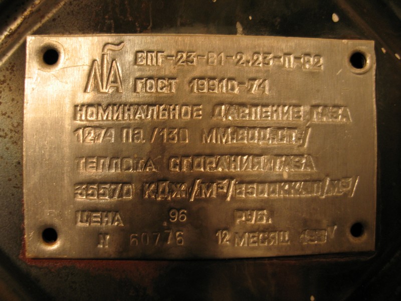

Колонка старая, по словам владельцев ей лет 20 как минимум. Марка неизвестна.

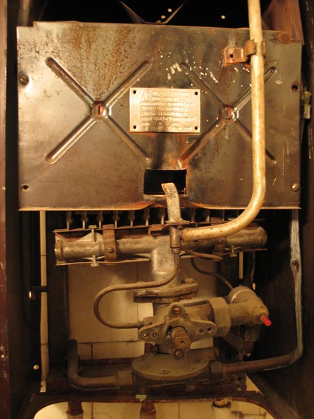

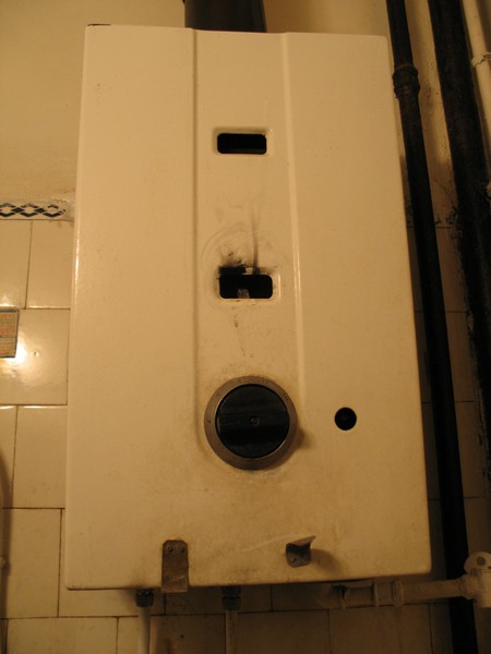

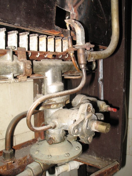

Вот такая колонка:
Чуть позже вскрою.

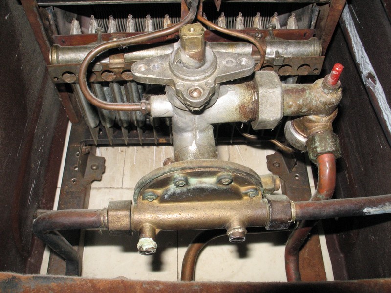

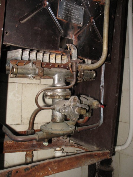

Внутри:
Регистрация: 24.09.2008 Санкт-Петербург Сообщений: 4208
Вот если по второму фото смотреть, то снизу видна трубка воды слева вода попадает в регулирующий узел (круглый), своим напором подвигает мембрану, а дальше идут в теплообменник (наверху). Мембрана двигает шток в сторону газового узла (посредине). От газового узла отходит маленькая трубочка на пилотный (запальный) огонек, также к нему присоединена и ручка регулирования уровня газа. Когда шток двигается, открывается подача газа на горелку (её лучше видно на третьем фото, рядами такими). Вот что ещё за трубка большого диаметра уходит вверх от пилотного огня, я не знаю, у меня такой не было на моих колонках. А маленькая трубочка, которая перед пилотным огнем, это устройство безопасности, не даёт открыть газ на основную горелку, если не горит запальный (пилотный огонек).
Таким образом, может быть три причины (на мой взгляд, как непрофессионала, а просто чинившего не раз свои колонки):
1) порвана или растянута мембрана в регулирующем узле. Заменить если так.
2) забит теплообменник (у меня такое бывало примерно раз в десять лет). Пространство между медными пластинами теплообменника забивается сажей, пропадает тяга. Но тогда скорее колонка будет включаться, слегка пыхать и тухнуть. Или пламя будет неустойчивое. Лечится сниманием теплообменника и методичной прочисткой (я чистил металлической линейкой)
3) какой-то глюк с устройством безопасности, но тут я не знаю. Не ломалось у меня оно на старой колонке, а на новой нет пилотного огня (авторозжиг)

Спасибо всем отвечавшим, к сожалению не мог писать по ходу дела за отсутствием времени.
Фото разбора тоже не делал по той же причине. Да и руки помыть было нечем - пришлось воду перекрывать полностью, такая схема разводки. Напор кстати хороший во всех режимах.
В общем отсоединил водную часть, разобрал.
Мембрана цела, прокладки дохлые, но не рассыпались.
Насколько я понимаю, дело в штоках - верхний, который в газовую часть уходит, сидел совсем туго, вытащил тонкогубцами (хорошо что оказались с собой). Нижний, водный, тоже туго ходил.
Всё прочистил как смог, промыл, сменил прокладки под накидные гайки водных патрубков. Смазал штоки, стало двигаться вполне удовлетворительно.
Но после сборки эффект нулевой. Подозреваю, что верхний шток застревает в верхнем положении, из коего я его выдёргивал в начале.
Времени на вторую попытку не оставалось, постараюсь попробовать завтра вечерком, если успею.
Чем бы промыть сальник газового штока, можно WD40 пробрызгать или взять какой-нибудь сольвент или водку и из шприца пролить? Подлезать не очень удобно, сжатого воздуха нет, компрессора тоже.

ChVA написал :
Neva Lux 6013, она же Neva Lux 6014
Остальные узлы - чьё производство?

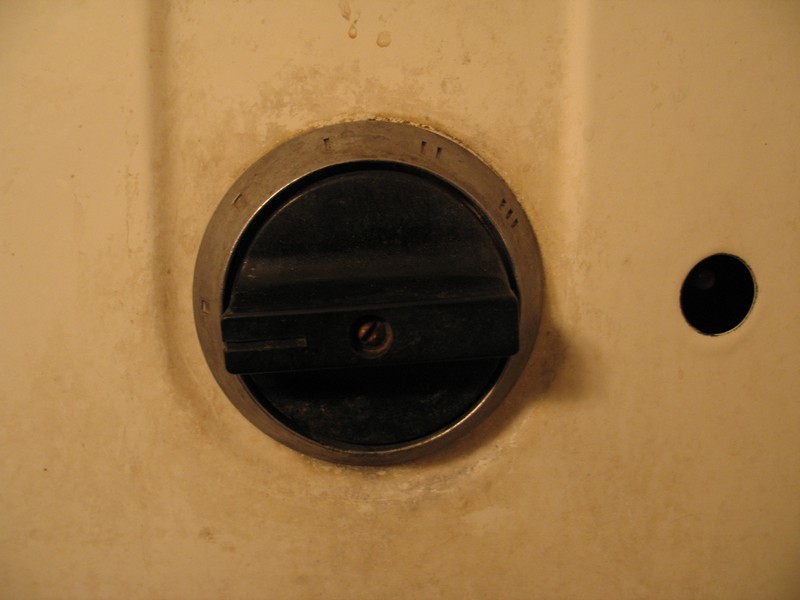

Ещё вопрос - как устроен электромагнитный клапан? Что за трубка от него идёт со штырём на конце, который устанавливается перед факелом фитиля?
Я спросил владельцев - на кнопку они не нажимали в принципе, т.е. не пользовались. Как оно работает? Не могу понять, почему не идёт газ на основную горелку, если мембрана в норме и штоки теперь ходят нормально...
Homemaster написал :
Обычная катушка индуктивности, перед факелом термопара вырабатывающая ток при нагреве, которого как раз и хватает на удержание клапана в открытом состоянии.
