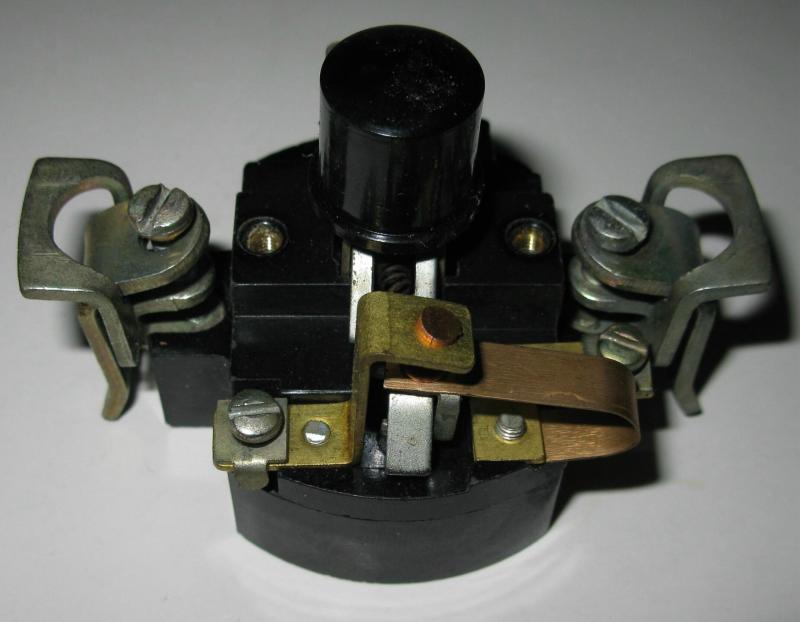

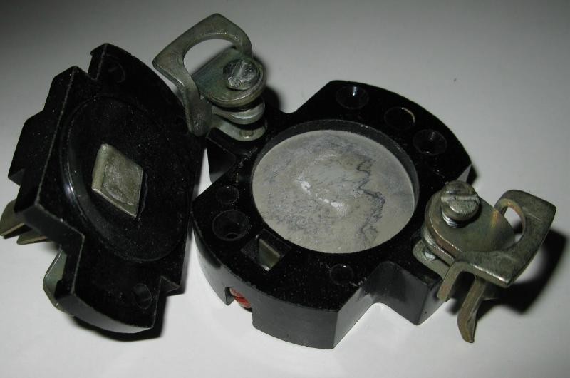

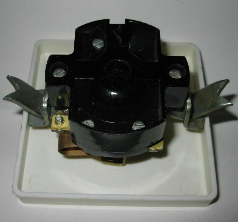

Когда-то в Союзе были пневмокнопки. Внутри контактная группа на 220В, а привод на нее-от маленькой резиновой присоски. Нажал на кнопку, группа замкнулась, через 10-20сек. разомкнулась. И никакой электроники.
biv56 написал :
Это он и есть
ИМХО,архиненадежная конструкция
Глубже мембраны не полез-присоску не видел
