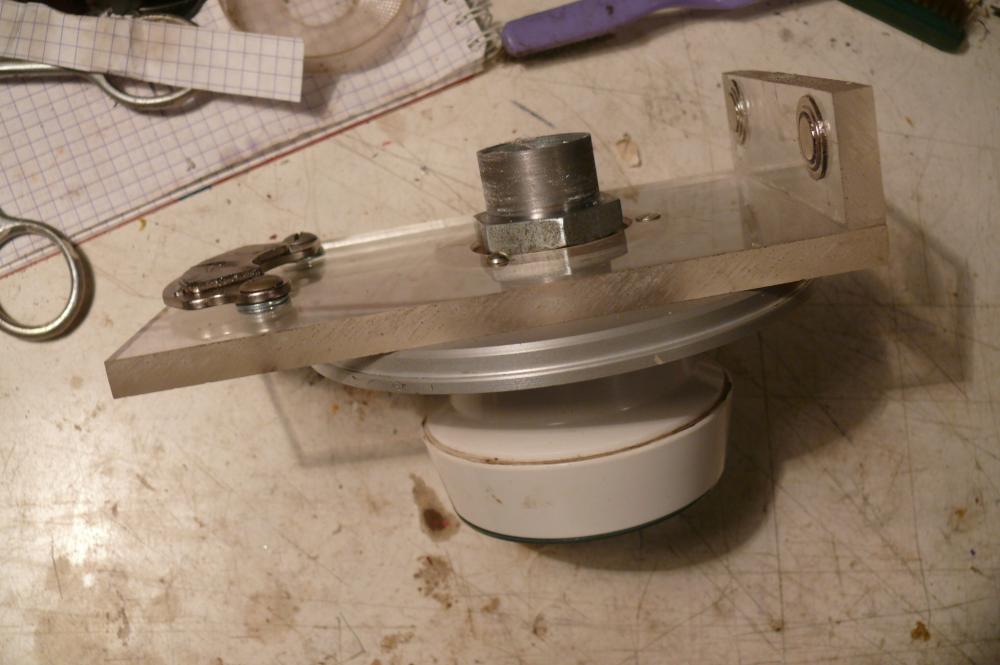

Сегодня с помощью ранее описанной головки от кульмана нарезал вот такую шкалу на диске. Диск этот лишь промежуточная деталь в проекте, так что заостряться сейчас на его назначении нет смысла. Цена малого деления 5 гр., большие через 15 гр.
Игорь, я конечно извиняюсь, но деления неравномерные. на фото даже на глаз хорошо видно. Головка от кульмана позволяет сделать их с большой точностью. Что-то пошло не так?
Честно говоря сам не могу понять, глядя на фотку. Может оптический обман? На живую смотрел, только один сбой нашел, а здесь кажется что все кривое......

Пришел с работы домой и понял, что фотоаппарат не обманешь. Вчера наверное эйфория глаза застила. Действительно, есть такая песня по мелким 5 градусным насечкам.
chico63 написал :
чтобы было не "на глазок" - нужОн столик поворотный, лучче горизонт/вертикаль - тогда будет полный
Самое интересное, что столик есть и не один, но головка кульмана, как справедливо заметил Юрий, дает вполне приличную точность. Похоже, что я при нанесении мелких рисок сбил установку на 1 градус и пошло-поехало. Сначала наносились большие риски и там сошлось все в 0.

А из какой материал использовался? Пластины между собой склеивались?
Диск сделан из ЛДСП, а внутренние резьбовые пробки из эбонита Ф15 мм. Можно для них использовать капролон, но я не встречал прутки тоньше 20 мм и не хотелось много стружки делать.
