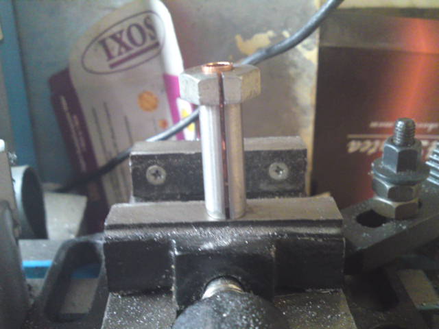

Боюсь спугнуть удачу, но ОНО наконец-то заработало!!!! Больше месяца ушло у меня на отладку конструкции, поиск и ликвидацию огрехов монтажа, устранение непоняток и т.д. Художественного руководителя данного проекта
(Нашего Высокоуважаемого С. Кота) я заколебал своими вопросами, он меня ставил в тупик своими ответами. Но выцепить его в наши Палестины так и не удалось, он дальше 101 км от Москвы не отъезжает..... Пришлось во всё влазить самому с его дистанционными советами.
Несколько раз посещали суицидальные мысли (в смысле грохнуть все это DRO и самому на шнурках повеситься).Руки трясутся от непривычки к миниатюрному радиомонтажу, паяльная станция не паяет, обычный паяльник слишком уж здоровый для этой работы. А над всем этим витает СТРАХ , что что-то не так сделаю и сгорит все это к чертовой матери.
И вот сегодня наконец-то оно заработало!!!!! Есть еще тонкости и нюансы, но думаю, что и их я смогу теперь преодолеть....
На фотках два вида показаний дисплей ( видео снимать не стал) и фрагмент установленной линейки "Х" ("Y" показывал ранее)

Дело в том, что сейчас появилось довольно четкое осознание того, что сам блок и линейки работают правильно. Основные проблемы в компьютерных китайских кабелях и разъемах. Пока все работает, попробую пойти по пути самостоятельной распайки мини USB разъемов на порядочные кабели и заменю разъемы, которые шли с конструктором, на фиксирующиеся на резьбу. Три военных нашел у себя в запасниках, но они великоваты. Завтра посещу наш радиолабаз, посмотрю, что есть там, кажется я видел там нечто подходящее.
