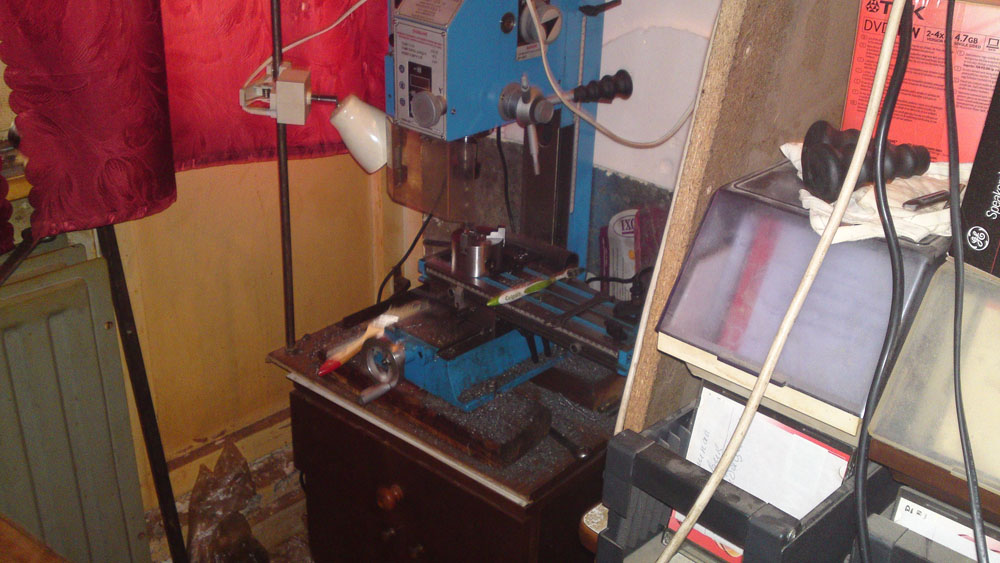

Соответственно, сняв с себя груз рабочих проблем, погружаюсь в станочно-домашние дела. Итак итог этих выходных:
На блок УЦИ установил и распаял приборные части "золотых" разъемов. В старых дырках они болтались, поэтому решил для себя любимого сделать красиво: замечтательно подошла черная пластиковая трубка из ОБИ у нее наружка 12 мм а внутрянка 10 мм. Нарезал из нее три колечка и вклеил в дырки от старых разъемов на дихлорэтан. Новые разъемы после этого встали на блок как влитые, но винтиками М2 я их все же зафиксировал.
Сегодня с утра занимался проводкой кабеля оси Z от штатной вертикальной линейки до блока УЦИ. Первоначально у меня стоял там плоский телефонный 4-х жильный провод. Его я заменил на четырехжилку от старой советской фотовспышки. Провод мягкий и жилы достаточно толстые. Распаял на разъем линейки, потом долго мудохался в выборкой паза под кабель в чугунине. Просверлил три отверстия, потом нудно растачивал перемычки и весь этот паз бормашинкой с камнем.
Кабель закрепил прижимной пластинкой на винтике М3. Этого показалось мало (все-таки он проходит внутри редуктора) и тогда придумал еще один внутренний хомутик, который закрепил саморезом 2,5 через просверленное и раззенкованное отверстие в передней стенке.
Для протягивания кабеля через блок управления , точнее через его бобышку прилось ее откручивать от "головы", а поскольку рук всего две осталось, пришлось придумывать "виселицу" с цепью, чтобы блок управления не висел на проводах. Все вроде прошло удачно. Кабель после протягивания прозвонил, обрывов нет.
Подключил к кабелю и установил вертикальную линейку и наконец смог собрать "голову".
На очереди распайка кабельных частей "золотых" разъемов.

Да рано я раскудахтался... Распаял кабельный разъем оси Z, а на дисплее тишина... Все прозванивается, обрывов нет, а ничего не работает... Попробовал вставить кабель в другие разъемы (X и Y) появляется цифра которая не меняется при движении линейки. А на оси Z дисплей вообще темный.

Залипух нету, каждый контакт изолируется термоусадкой. Сейчас во злобе перепайваю внутренние шлейфы на провода, хотя при разборке блока УЦИ еще раз прозвонил шлейф оси Z и никаких обрывов там не нашел. Таежный тупик какой-то...

Умер канал и умерла линейка, я верно понимаю?
Можно спросить, между тем как оно померло:
  1. Вы включали шпиндель
  2. Вы паяли без браслета и общей земли, или "не развязанным" паяльником от 220?
  3. Вы поставили на кабеля не-экранированный провод?
Хотелось бы понять ... а то уже чуть было не купил ... но вот такая штука от вас - здорово останавливает.
  1. Нет не включал, шпиндель тут не при чем.
  2. Да без браслета и заземления, но и раньше эта схема так паялась и все работало.
  3. Стояла телефонная четырехжилка, тоже не экранированаая и опять же все работало.
    Причина не в этих соблюдения ПТБ, а где-то есть косяк, но не пойму где.
    Сейчас закончил перепайку внутренних шлейфов на провода, к сожалению картина не изменилась. Блок включается, горят в момент загрузки все три дисплея, потом при переходе в рабочий режим дисплей оси Z гаснет намертво даже когда ни один кабель не подключен к блоку.
Вывод - интерфейс блока канала Z - сгорел или неверно подключен.
Проверяйте подключением другой линейки к этом же каналу, то есть - в разных комбинациях, чтобы выяснить кто виноват, они же у вас идентичные, эти линейки.

Так вот, не имея сегодня возможности поменять "девочек", решил поменять "шторы". Сегодня произошла третья замена разъемов. "Золотые" несколько не оправдали моих надежд: самое главное что обнаружился элемент заклинивания стопорной гайки, я ее вчера еле свернул когда после проверки оси Z стал разбирать соединение. Кроме того лепестки контактов имеют одностороннюю направленность, что не очень удобно при пайке. Третья причина: при фиксации кабеля гайкой и эластичной шайбой произошло жуткое перекручивание жил кабеля внутри разъема.
Будучи сегодня в нашем радиолабазе нарвался на адекватного продавца и он мне порекомендовал другие разъемы: размер чуть больше "золотых", зато разнонаправленные маркированные лепестки на приборной части, которая фиксируется гайкой, и полность изолированные друг от друга лепестки кабельной части, что исключает коротыши.
Накидная гайка на кабельной части имеет, в отличиии от "золотых", большой ход по корпусу, что позволяет спокойно вставить "маму в папу" и лишь потом накинуть гайку. У "золотых" этот процесс происходил иначе: потихоньку "мама-папим", подкручивая гайку. Фиксация кабля на новых разъемах сделана полукольцом на двух винтиках.
Что же касается моей неисправности, то сегодня утром получил очередной заряд бодрости от "худрука" проекта, меня опять потыкали носом в нужное место, завтра с утра полезу все разбирать и искать косяк. Он скорее всего в соединении линейки с кабелем.

Пошаманил он по телефону и ось Z у мну сегодня заработала...
На очереди окончательная распайка кОбелей осей X и Y и в путь....
Больше я в электронные игрушки не играю. Делать надо то, в чем хоть немного, но понимаешь.... И ворот новых нет, а все равно бараном себя ощущаю...
