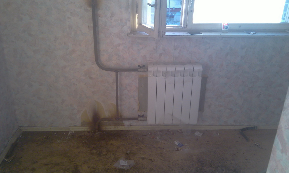

Товарищ купил радиаторы Rifar Monolit из леруа, подключение 3/4". Позвал меня посмотреть, посоветоваться. Получается на подаче/обратке арматура 1/2", радиатор 3/4". При этом радиатор в силу своих особенностей не имеет нормальных комплектов подключения. Казалось бы, поставить футорку и делов. Но радиатор получается на видном месте, футорка с её гранями будет выглядеть мягко говоря не очень. Запорная и регулирующая арматура планирутеся FAR, поэтому пришла мысль установить футорку FAR от коллектора 3/4"х1/2" - она имеет юбочку и подходит по цвету к арматуре.
Как видно из фото, футорка имеет короткую резьбу, которая, к тому же, отсутствует под резинкой. Т.е. уплотнением льном - сомнительно. Сам радиатор в месте подключения имеет небольшую канавку для прокладки (кран маевского, к примеру). Футорка имеет весьма толстую прокладку (кольцо), при затягивании немного плющится, однако, за границы юбочки не выпирает.
Вопрос: поставить ли такую футорку FAR в качестве переходника с уплотнением резинкой или поставить обычную футорку на льне?!

на отопление резинки - спорно.
Ставил полотенчик КЗТО. намучился с резинками, не держут, выдавливаются - хлам.

Такие штуки лучше затягивать до соприкосновения металлом. Найдите резиновое кольцо потоньше и вкручивайте до упора. Или уберите резинку совсем и намотайте много ФУМ в качестве уплотнительного кольца. Он там зажатый будет хорошо герметизировать.
На маевского стоят же резинки, у Sira на монтажных комплектах стоят резинки на футорках 1"х3/4", 1"х1/2". Про то, что лен в данном случае лучше - субъективно согласен.
Вот это и насторожило. О кольце потоньше - думал, правда, где купить такое качественное кольцо - не знаю, в то время как в качестве фаровской резинки я не сомневаюсь.
ssrr написал :
Фумом я не пользуюсь из принципиальных соображений. К тому же, на футорке очень короткая резьба ~ 2 витка.

На резьбу мотать не нужно. А по стойкости ФУМ превосходит любую резину.
Андраник, не проще ли перейти сразу на 3/4 на фото если присмотреться стояк 1/2

Уплотнение по фланцу в радиаторах применяют вынужденно:
диаметры большие, перепады температур тоже, а если ещё и алюминий...
3/4 в сталь можно смело уплотнять по резьбе.
Но не с такой футоркой.
Переходное кольцо на резьбу арматуры подключения.
Наверное, на анаэроб?
svaga70, можно, но получаются более громоздкие угловые вентили (подводка из стены), хотя, как вариант, весьма достойно все можно оформить и отражатели подобрать легче....
получается коллекторная разводка,или стояк утоплен в стену?
ВТБ!, была мысль, но в свое время была необходимость в таком кольце и нигде не смог найти в наличие.
Стояк в стену ни в коем случае Последовательная, на pex-трубах....

не смог найти
Это в Москве-то? А если щёлкнуть по рекламе в левом верхнем углу? В прайсе есть, а есть ли в наличии?
ВТБ! написал :
Туда и звонил, нету... Как вариант, отпилить гайку у футорки и обратной стороной завернуть....
