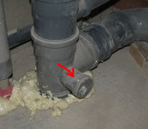

Имеется заглушенная канализационная труба (бывший сток из ванны). Можно ли его как-то укоротить, иначе только из-за него придётся дальше ставить гипсокартонную стену, скрывающую стояк?
Модератор Регистрация: 10.10.2006 Москва Сообщений: 8679
Надежнее будет поменять эту крестовину на тройник

Честно говоря, не представляю, как её вообще можно поменять. Её же нельзя вынуть, как я понимаю - стояк идёт вверх и вниз, в другие квартиры.
Видимо придётся отжалеть место.
SjA,
Есть такая вещь как компенсационный патрубок. Вырезаете участок и собираете с помощью данного патрубка стояк.
Думаю вырезать участок это уже не для такого ламера, как я

Это у здешних дядек все просто-возми и и воткни в стояк..Просто сделай стену внизу с окном под эту хрень-может и неприметно будет за счеть есчо толщины перегородки..- может и чем нить загородишь.
поставте там лючок малюсенький. заодно будет норка стояк если что поковырять.
И кстати профиль под ГКЛ+ГКЛ+слой плитошного клея и скорее всего места хватит чтобы плитой закрыть патрубок. Там если в ГКЛ еще дырку сделать. то по расстояниям хватит место без обрезания патрубка.

На таком диаметре при наличии компенсатора сама продедура замена т.е. период времени открытого стояка составляет минуты 3-5, если купить тройник со схожими характеристиками (крестовина отечественная, у нормальных такие отводы не встречал;расстояние до 110 бокового раструба у тройника от верхнего и нижнего края должно совпадать с соответствующими расстояниями крестовины). Если компенсатора нет - общее время увеличиться за счет необходимой разметки трубы, а период открытого стояка - немного за счет снятия фаски. По комплектующим думаю 10-15$ вместе с новыми кольцами для затрагиваемых раструбов.

у Mcalpine есть заглушки для отрезанной трубы ф50, вопрос сколько она протянет при постоянном захлесте.
Нормальный вариант !! Мало ли, придётся тросик запустить для прочистки ( в случае надобности), всякое бывает.

"Здешние дядьки" в основном являются сторонниками капитального строительства и метод "тяп-ляп" в своей практике не используют, поэтому и рекомендуют сделать один раз и надолго , а перебрать кан. стояк - метод не такой уж и сложный

Ех... я уже собрал каркас для гипсокартона.
Сделал каркас(его внешнюю сторону) вровень с обрезком. Продырявить гипсокартон не догадался - потерял 1.2 см.
Место довольно видное, так что лючок там ни к чему. Тем более, рядом за поворотом стены будет оный.
