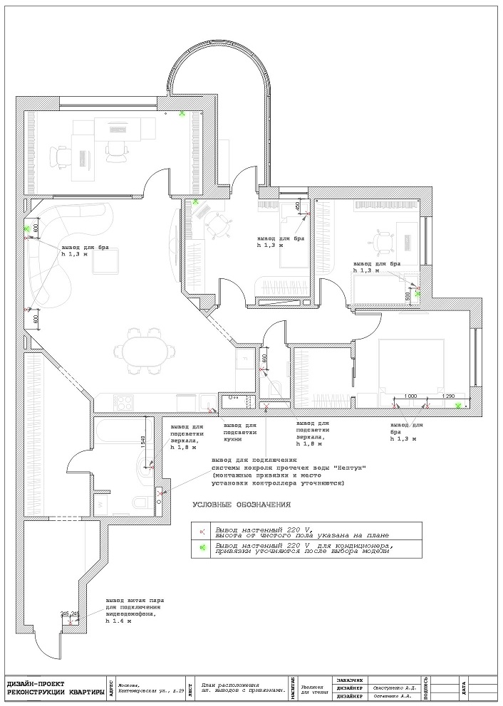

порекомендовали мне для моих условий 4 кондиционера . Хочу инверторные чтоб были. а вот что порекомендовали:
Кондиционеры (рекомендуем) general climate GC-S09HRIN1 – 12500 р. * 3 шт. = 37500 р.
Кондиционер (рекомендуем) general climate GC-S12HRIN1 – 15500 р.
Комплектация к кондиционерам 8000 р. * 4 = 32000 р.
Монтаж кондиционеров 4000 р. * 4 = 16000 р.
смотрию по характеристикам какие то шумноватые они. Смотрю Дайкин там есть инверторы и по 27 дб. которые выдают по шуму.
Что можете порекомендовать из инверторов тихие чтоб были и не сильно дули в голову?
схема монтажа -они отмечены зелеными крестиками на схеме.

Где вы такие данные взяли 27 ДБ ? У Дайкина и Мицубиши от 21 ДБ работа внутренних блоков.
И что за комплектация кондиционеров? Получается монтаж за тысяч? Круто. Кто-то писал в теме рядом о разводах вот это чистый развод!

Тошиба работает более шумно, но это в общем и весь недостаток. А так выбор достойный. Соотношение цена-качество очень высокое.

вот мне только инетересно как люди называют цены не видя обьекта? Я всегда называю превоначальную цену и сразу придупреждаю что цена может поменяться в большую сторону. По приезду называем окончательную цену, если клиента устраивает то делаем, если нет то значит не судьба).

штроба в гипсокартоне:
под присмотром строителей, кто этим гипсокартоном стены обшивает вырезается штроба в гипсе, а точнее в направляющих, чтобы там и проложить трассы. Конечно обычно межблочные коммуникации под потолком лучше вести, а дренаж?
Только в стене, если его еще тянуть к канализационному стояку метров .....ть?
Никуда не денешься, будешь делать штробы в гипсе.
Мы всегда стараемся "скинуть" это на строителей, чтобы потом они не смогли на нас кивать, если из-за ихнего косяка стена в чистоте треснет. Будут на нас всё валить.
Поэтому и объясняем Клиенту, что лучше пусть строители эти штробы и делают - они же дают гарантию на качество своих работ?
Я бы даже за штробу в гипсе больше выставил цену.
