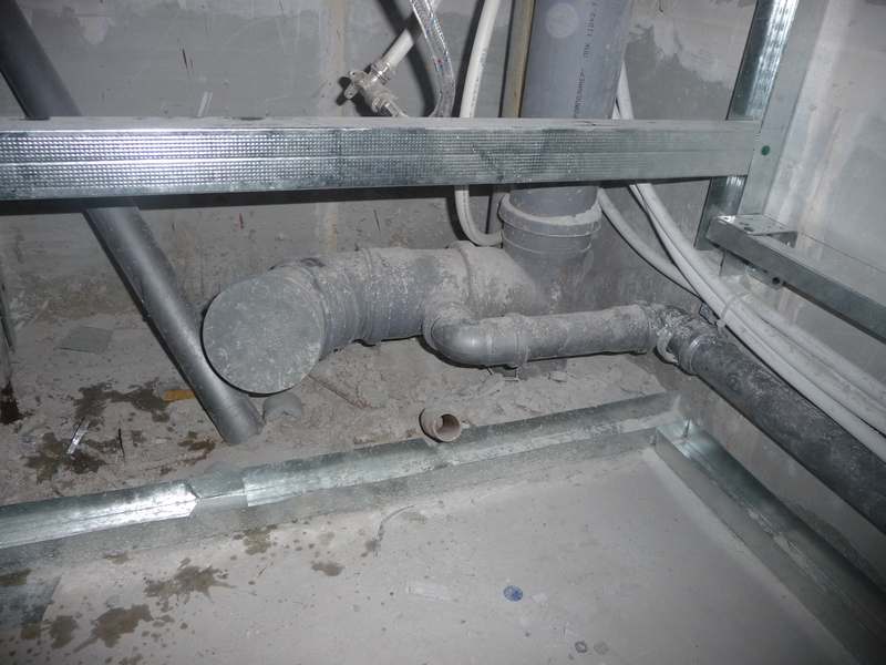

понял, что зря доверился своему сантехнику (он уже на новом объекте и "выцепить" в ближайшие дни не удается). Местный сантехник тоже не видит смысла переделывать. Поэтому вынужден искать исполнителя и спрашивать совета здесь.
  1. в продолжении этой темы:
    я понял что душевой поддон поднимется где-то на 25 см и тогда проблема с пространством будет решена. Правда я не понял как сделать доступ к сифону. Достаточно ли будет такой высоты чтобы подлезть под квадратный поддон 90х90?
2.Можно ли будет оставить эту крестовину в таком виде?
3.Левый рукав к умывальнику я буду поднимать, т.к. он почти горизонтальный, а вот для правого рукава уклон нормальный? Там дальше еще идет 2м труба на 30 к стиралке, но там уклон получается вроде достаточный.
Ну и на схеме я так понял надо переставить и поменять отвод на 45 градусный.

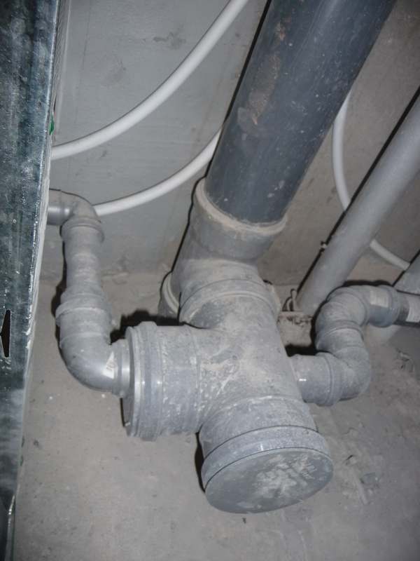

  1. Можно ли оставить такое исполнение? Большая труба идет унитазу, а вторая к умывальнику и дальше к ванне.

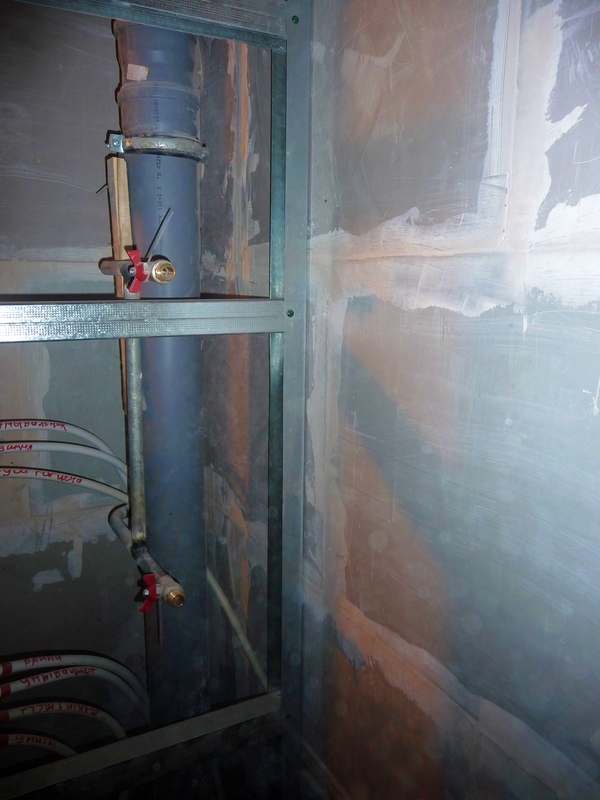

  2. Отводы для полотенцесушителя неправильно заварили в мое отсутствие.Он получился на слишком большом расстоянии от стены и вдобавок краны выступают за границы перегородки. Проще всего их теперь укоротить и с зигзагом приблизить к стене. Допустимо ли такое?

Тройник менять на косой
Металлопластиковые трубы
на обжимных фитингах менять
или не замуровывать в стены
Тройник на стояке
(а далее и крестовина)
это конечно
нечто
ужас

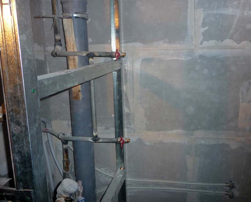

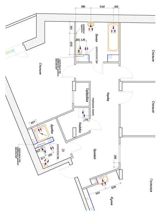

Видимо, это два разных санузла? Что-то непонятно, и не хватает фотографий всех узлов, например узла ввода воды.
ma-masha написал :
узел мелькает
в старом топике
здесь видимо
в объектив не попал)

ma-masha написал :
всего три стояка. Один на кухне, и по одному на первый и второй санузел.
Это узел ввода? Мне показалась, что это времянка, типа пока стены штукатурят.

Ответвления канализации присоединяют с помощью косых тройников или канализационных отводов. Присоединять боковые ответвления в одну крестовину не рекомендуется, так как трубопровод в месте слияния потоков может засориться; в этом случае рекомендуется каждое ответвление присоединять в косой тройник канализации. Повороты трубопроводов канализации и присоединение стояков должны осуществляться плавно с помощью двух отводов по 135°.(c)
Хотя бы это.
Я б переделал. Всё криво и не по правилам.

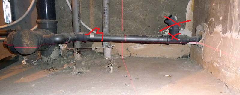

alex7912 написал :
для 50 трубы подъём должен составлять 3 см на м
alex7912 написал :
На фото 3 нарушения. Углы 90 град и прямой тройник. Правильнее переделать - перебрать стояк и поставить двуплоскостную крестовину с выходами 110 и 50.
alex7912 написал :
  1. Отводы для полотенцесушителя неправильно заварили в мое отсутствие.Он получился на слишком большом расстоянии от стены и вдобавок краны выступают за границы перегородки. Проще всего их теперь укоротить и с зигзагом приблизить к стене. Допустимо ли такое?
Укоротить и поставить угловые краны.
Куда идёт эта труба? Если её поднять на 15 см выше потребителям не будет высоко (без учёта душа)?:
Tile_EXP написал :
Куда идёт эта труба? Если её поднять на 15 см выше потребителям не будет высоко?:

Tile_EXP написал :
подъем ограничивается разумной высотой поддона для душа. А для чего поднимать настолько высоко?
Tile_EXP написал :
а если все же не перебирать стояк, что еще можно сделать?

эта крестовина и есть
"невмешательство
к соседям")
упрется скорее всего
правый в стояк хвс
двухполостная лучше
