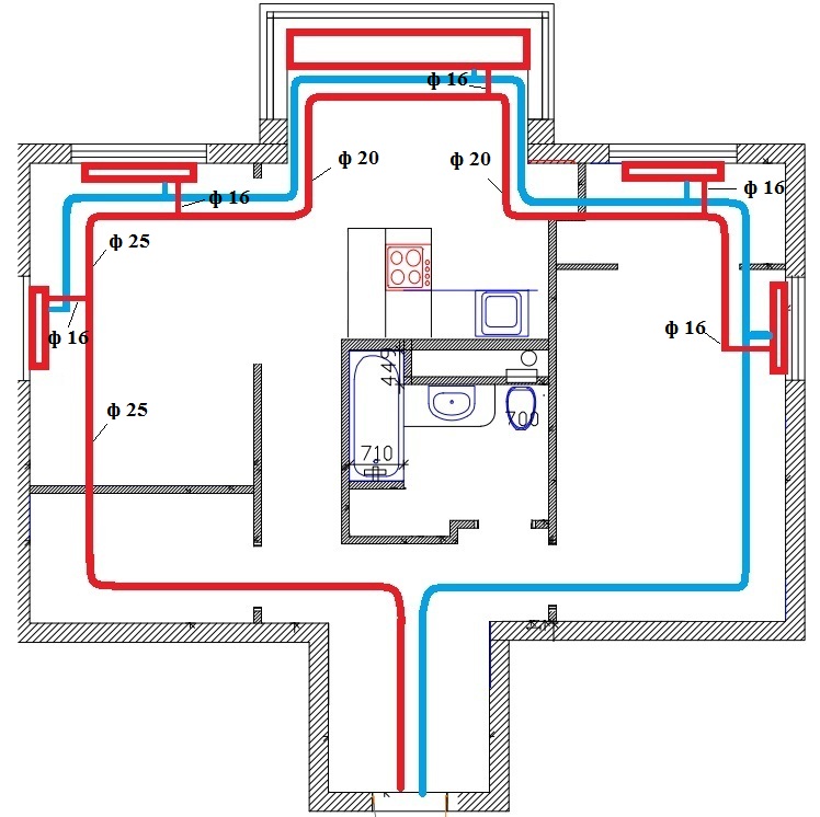

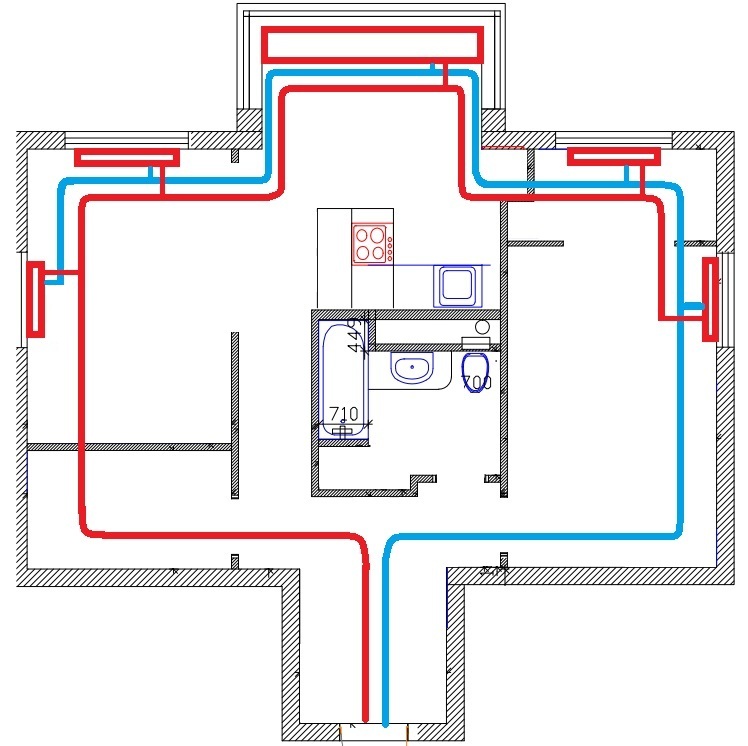

Всем доброго вечера! (дня/утра) Покритикуйте, пожалуйста, схему отопления. Схема на рисунке. На вводе 32 Pex труба. По мере прохода приборов планируются отводы к приборам 16 и уменьшение диаметра магистрали. Маленькими красными прямоугольниками обозначены биметаллические радиаторы, большим - конвектор напольного типа. Получается как бы петля Тихельмана, но без петли как таковой...

в данном случае не уменьшал бы сечение трубы )
Уменьшать сечение нужно. Даже 32 мм на вскидку много для этой площади. На городскую квартиру не похоже, потому удивляет упоминание о биметаллических радиаторах. Или их выбрали из-за присутствия в контуре полового медного?
Сама схема эта - моя самая любимая. Настройки почти не требует. Озаботиться нужно методом подключения радиаторов. Тройник с металлической трубкой "из-пола" у основных пекс игроков имеется только на диаметр 20 и 16 мм. На 25 мм имеется у Бирпекса. Но я его никогда не рисковал использовать. Если бюджет позволяет, то я стараюсь использовать металлические окончания - отводы в виде 15 мм нержавейки. Эти трубки не боятся случайных воздействий виде шпаклёвщиков с острыми шпателями или щенков с режущимися зубами.
cineman, да, это именно городская квартира, 68 метров. Биметалл выбран исключительно по соотношению цена/теплоотдача. К сожалению, без нижнего подключения, поэтому придется использовать тройники с боковыйм 16 отводом, далее вверх на стену, из стены можно и трубками и хромированными удлиннителями - это по желанию.

Тогда получается в самом начале переход на 25, далее к приборам тройники, см. схему
25-16-25
25-16-20
20-16-20
20-16-16
корректна ли схема?
Смущает наличие конвектора посередине схемы...
отсюда еще один вопрос возникает - какие термовентили ставить на конвектор. Посмотрев предложения на рынке, остановился на Danfoss RA-G - у них "уменьшенное сопротивление", как утверждает производитель, kvs = 2,1.

Андраник, источник теплоносителя двухтрубный общий квартирный стояк? Если управляющая компания озвучит перепад между стояками, то можно и сопротивления сосчитать. Что за конвектор такой мощный?
cineman, почти, коллектор на общем стояке, на этаже. На коллекторе грязевики и регуляторы перепада давления, насколько я понимаю. Завтра гляну, вроде 0.2 перепад. Конвектор планируется Varmann Ntherm, длинну сейчас не вспомню, но примерно во все окно (на другом компьютере расчет остался)
Если перепад 0,2 Бара, то 25-го пекса хватит. Пусть он уменьшится до 20-го после второго радиатора. на подходе к этому конвектору. Как правило невентиляторные конвекторы мощностью большой не обладают. А две 20-х трубы по суммарному сечению больше одной 25-й. И повторять трубой очертания периметра помещения без особой необходимости не стоит. Не забудьте капиллярную термоголовку к этому половому конвектору подвести.

А ежели 0,1 Бара перепад? И добавить вентиляторы в конвектор?
0,1 Бар - стандартное значение, но за регулятором перепада должно быть больше, а значит есть запас. А есть вентилятор у этого производителя. Я порылся и не смог найти сейчас. Можно его П-образным сделать, что немного увеличит мощность и цену. Цену сильнее увеличит, чем мощность, да ещё и сборку усложнит. Лучше заказывать тремя отдельными теплообменниками, и каждый подключить независимо, чем паять угловое соединение.

Сегодня выложу данные с манометров на общем коллекторе. Сейчас циркуляция есть, схема идет по часовой стрелке если смотреть на план квартиры, как бы двумя "вопросительными знаками" - первое ответвление охватывает первые три прибора (убогие конвекторы типа гармошка), второе - остальные. Тупиковые приборы греются очень плохо...
Сегодня посмотрел манометры. После десятиминутного высматривания определил давление подачи ~1,825 бар, обратки ~1,675 бар, т.е разница 0.13-0,15 Бар....
Нормальный перепад. Уточните общие теплопотери квартиры и длину участка трубы от коллектора до первого радиатора, а я посчитаю падение давления на этом участке в случае 25-й трубы.
