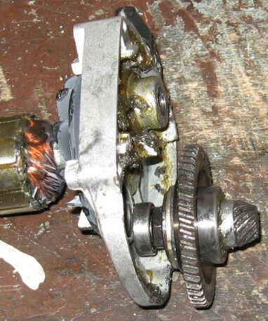

Пользую этого же названия перф на 650 вт, и он тоже стал очень слабо крутить. Вот дошли руки, разобрал. Обнаружил муфту, которая замаслилась и проскальзывала. После чистки все ОК.
Чему там накрываться? Шестерня, шайбы текстолитовые - все это зажато гайкой и двумя железными шайбами. Гайку открутил, все это протер и собрал. Теперь знать буду что делать в подобных случаях у китайских перфов.
