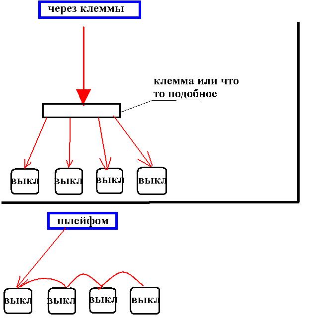

Добрый день.
Имеется единая панель выключателей: 3 выключателя (ванна,туалет,кухня) + 1 розетка + выключатель в коридоре( к ней же присоединен). Типовая конструкция,такие еще со времен СССР ставили. Проводка АЛ.
Вопросы:
можно ли вместо данного одного выключателя поставить, например, выключатели Legrand valena или селян и соединить их шлейфом,там вроде место под два провода есть? или есть лучше способ.
во сколько минимум обойдется такая работа, если вызывать электрика . Стена гипс между ванной и туалетом,возможно пустотелая.

SHURIKru написал :
  1. Придется, скорее всего, провода наращивать. Как вариант: снять выключатель, коробку от него оставить как распаечную (чем закрыть сами придумаете), провода срастить сжимами WAGO Cu+Al. Шлейфом соединить можно. Главное, чтобы нагрузка не превышала допустимую для этого сечения провода (что маловероятно).

У меня такая же конструкция была.
Лет 5 назад переделал.
Делал параллельно с ремонтом ванной
Выдрал блок выключателей.
Сделас сквозную дыру.
С обратной стороны вставил коробочку пластиковую с крышечкой (большую).
Там же поставил трёхклавишный выключатель (потолочное освежение,подсветка зеркала,вентилятор).
Сделал штрабу спустил провод вниз,просвелил дыру.
Со стороны коридора тоже поставил трёхклавишник (туалет,коридор,кухня).
Соединение проводов делал на винтовых зажимах.
Потом ложил плитку в ванной.
Розетка для (СМ) у меня от другого контура запитана.
Но можно конечно и от этого было её запитать.
Провода нарашивал медью.
В клемники вставлял встык.
я так понял что все сделали как на картинке первым способом? а почему не вторым?
Регистрация: 29.07.2009 Нижний Новгород Сообщений: 2709
я описывал похожую процедуру - с той лишь разницей, что старые выключатели+розетка были отдельными, а не единым блоком. Суть от этого не меняется.
SHURIKru написал :
Воще то любой многоклавишный выключатель выполнен (внутри себя) первым способом.

Жаль, что сейчас трудно найти хорошие винтовые зажимы.
Можно было взять большую коробочку с крышечкой.
Вырезать из негорючего пластика, или ламината кусочек по размеру.
Прикрутить к нему винтовые зажимы, развести что нужно.
Потом его вставить в коробочку, прикрутить, подключить входящие/исходящие.
Схемку по свежей памяти нарисовать, на обратную сторону приклеть.
Чуть что крышечку снял и индикатором/тестером всё по схемке поверил.
