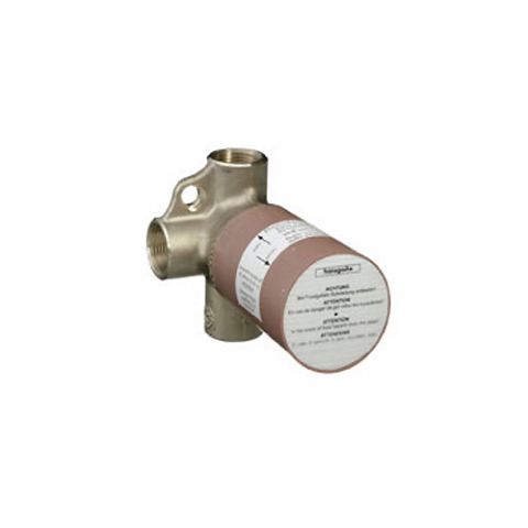

Скрытая часть Hansgrohe Trio арт.15981180.
наружную часть сами подберите

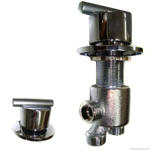

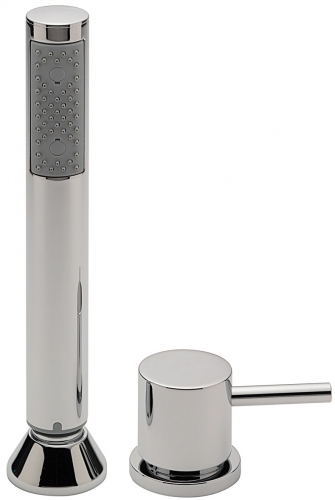

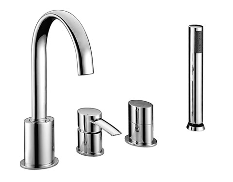

как удалось выяснить, такие устройства называются диверторы. в основной своей массе они применяются при переключении душ/ванна. такой как мне нужно (чтобы только ручка торчала наружу) - такие входят в состав смесительного набора на край ванны на 3-4 отверстия. одна дырка на смеситель, одна на вытаскиваемый ручной душ, одна на излив и одна дырка на этот переключатель (дивертор).
такие штуки есть у гро, у дамиксы да и у еще черти у кого... но проблема в том, что отдельно оно не продается почему-то. а покупать комплект ради одной детальки - это перебор.
на забугорном сайте каком-то видел набор дивертор + ручной душ (лейка).

Hansgrgohe продает свой Трио просто в коробке без ничего. Недавно купил. Никакой смеситель и душ в нагрузку не дают. Декоративную часть также отдельно продают. Никаких проблем. У Grohe также - это отдельный артикул и продается отдельно

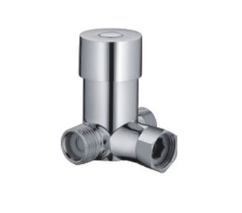

проблема в стоимости. 100 евро за скрытую часть и 70 евро за декор - это совсем небюджетно как-то.по сути, нужен трехходовой кран, ручка которого аккуратно торчит из гипсокартонного короба где-нибудь под раковиной. хансгро трио - эта ручка будет где-то под раковиной торчать слишком вызывающе. поэтому я и спросил про кран. в крайнем случае бюджетный (китайский. например) дивертер...воот... у FRAP есть нечто похожее за 5 долларов!
но он не совсем для встройки и в нашей стране негде купить (хотя в России продают)...может кто что подобное встречал?
prestol написал :
и после недели использования он просто разваливается и вы чертыхаясь,начинаете минимальными потерями вскрывать недавно уложенную плитку.Ну-ну........
