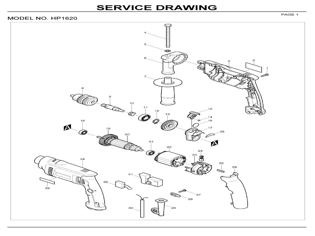

После нескольких операций в режиме перфоратора у дрели Макита 1620 перестал (отказал) механизм переключения в режим сверления, не передвигается. По гарантии восстановили (не знаю что делали). Все заработало. Много сверлил. Вчера понадобидось две дырки сделать в кирпичной стене. Приложился как обычно. (Интерскол прекрасно выдерживал меня (115 кг)). Потом надо было сверлить опять заклинил механизм выбора режима. Хотел сам разобраться да ремонтники метки поставили.
Вопрос: что там такое может сломаться выскочить и т.п. Руки откуда надо растут, инструмент имеется. Если развалилась деталюха то поставляется ли она в запчасти в сельмаги. Если не сложно то сам мог бы сделать. Где можно чертежи посмотреть или практику восстановления функции у данной дрели. После вашей подсказки буду принимать решение и срывать метки...

Я так понимаю заклинило в режиме сверления с ударом? Не думаю что что-то серьёзное, скорее всего проблемы с шариком.

В процессе работы мог ещё деформироваться сам переключатель.
Регистрация: 29.10.2005 Самара Сообщений: 240
Спасибо, это где можно скачать ? Деталь 18 заклинило. Ремонтник, припоминаю, говоррил, что не надо си льно нажимать. Но ,честно, никаких шумов, ударов подозрительныхсвязанных с разрушением механики не ощущал. Как то все подозрительно. А не подскажите заодно гарантия на сколько дается на год или больше. Она у меня венгерская..
Деталь 18- это подшипник, может 15 ?
Гарантия обычно год.
Иногда бывает что от литья в пластике остаются заусеницы, из-за чего также может заклинить переключатель. Не думаю что там серьёзная проблема.

Схемы на Макиту можно посмотреть здесь

Вскрыл. Ничего не сломано. Единственно смутило то что задний храповик (диск с нарезкой) туго, почти прессовая посадка, ходит по корпусу, поэтому рычажок с шариком не может его вытолкнуть вперед для соединенния с передним диском с нарезкой и переводом дрели в режим сверления. и кроме того щарик, как я понимаю, длжен ходить по конусу бронзовой втулки, как бы расклинивая детали а там поверхность не ахти. Кто сталкивался с подобным дефектом подскажите соображения почему додклинивает задний диск и как поправить?
Регистрация: 01.11.2011 Мариуполь Сообщений: 1278
Не совсем понятно, что клинит, напишите подробней номер детали. В режиме безударного сверления шарик должен выталкивать Вал 9 с шестерёнкой 13 от корпуса 17. Посмотрите что мешает переключателю 15. Диск с нарезкой в корпусе должен туго сидеть, он не подвижен.
Да Вы правы. Когда разбирал очень торопился. Буду еще раз разбирать, уже в спокойном режиме. Отпишусь. А может быть он не должен его выталкивать (шарик) а вал должен сам отходить в режиме ожидания работы, а рычаг с шариком просто заполняет зазор? Уж больно подозрительно что шарик вытолкнит вал. Или еще вопрос. У меня из неподвижного дискас нарезкой выпирает бронзовая втулка (подшипник вала?). Может осадить его вперед чтобы шарик в зазор заходил? Похоже что эта втулка мешает...

Еще раз разобрал, посадил бронзовую втулку на место, перевел рычаг в режим работы дрели. Пока ходит взад вперед, но долбить не пробовал.
