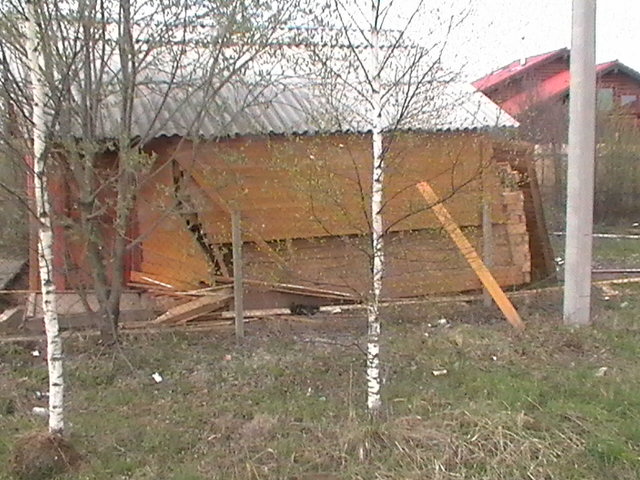

.. но Вы ,уж так-то не пугайте людей... это каждый пятый, всего лишь, такой... остальные стоят...
Сейчас много фирм которые дискредитируют каркасное строительство. Сломанный каркасник на фото собран из тонкой доски и без раскосов. Фирмы быстростои (Зо-чий, Те-ем про, и т.п) строят из очень тонкого материала. По многим иностранным СНИПам стойки допускаются 1,5х3 дюйма !. Я же беру нормальный каркасник сделанный не кривыми руками.
Ну, во-первых, доска там стандартная - 38 мм, во-вторых, причина не в толщине доски - стойки же не сломались, в-третьих сплошная обшивка фанерой дает большую жесткость, чем любые укосины. Все сложившиеся каркасники не были достроены, может, обшивка до конца не была закреплена. А, может, просто снеговая нагрузка значительно превысила расчетную.

А утепление всего 100мм. Ну и стойки там не 38мм. А раскосы такие поломать может разве КАМАЗ.
e-babay написал :
Может, каркасник все-таки не совсем правильный?
Ну, может. Это наша "старая"дача. Вообще, имхо, конечно, правильным его сделать просто трудно. А если применять правильную толщину утеплителей (мне, например, нравится плиты из пробки), работающую по всем правилам, паро и гидро изоляцию (ещё надо по науке, её вообще не протыкать, даже степлером) Снаружи солидный блок-хаус, вместо какашного сайдинга. Фирменный крепёж, вместо рыночных китайских, с отлетающими по морозцу, бошками шурупов, очень качественно всё собрать. Тогда, пожалуй, будет более-менее правильный домик, но стоить при этом он... впрочем, Вы выше всё правильно сказали. А брусик, если уж хочется вылизанного вида, можно и шлифануть... видели наверное мою темку про домик?
