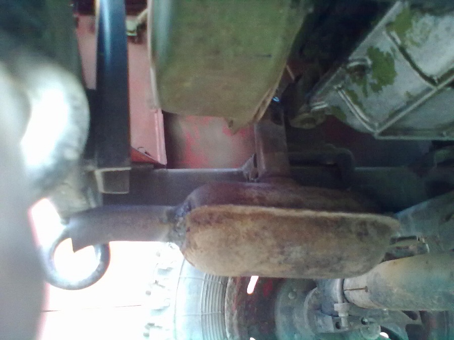

Установил двигатель,осталось перетащить проводку и удлинить кардан.... я теперь могу даже печку в кабину а как тут фото выставлять....... я в тырнете как корова в космонавтике
вверху на полем где пишете текст третий справа значек (при наведении мышкой - "Вставить изображение") - "с компьютера" - внизу кнопка "Выбрать файлы" - ... ищете где лежат ваши фото и ... загрузить.
