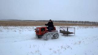

Всем, добрый день. Нужна помощь.
Поставил гусеницы и трактор отказывается поворачивать без тормоза. Едет прямо и при повороте руля, чуть-чуть поворачивает. Тяги отрегулированы. Где смотреть и с чего начинать?
С уважением.
так и должно быть на гусеницах,это плавнный поворот -а тормозом доруливай при необходимости ,хоть до разворота на одном месте.
как-то так!

Shark506 написал :
Магнитогорец, Добрый день. Столкнулся с такой же проблемой, что и у Вас. Поставил гусеницы и трактор отказывается поворачивать без тормоза. Подскажите как "расхаживали" рычаги фрикционов и что вообще надо сделать в таком случае. С уважением. Сергей.
Клинит узел вал-корпус.У меня по видимому не сильно закисше было. Расшевелил газовым ключом и кувалдочкой. Некоторые даже автогеном греют. Главное, что бы под сиденьем всегда сухо было и ездить почаще.
