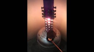

А я решил еще попробовать ракетную печку построить типа вот такой
Может её можно будет и отработкой "кормить"
