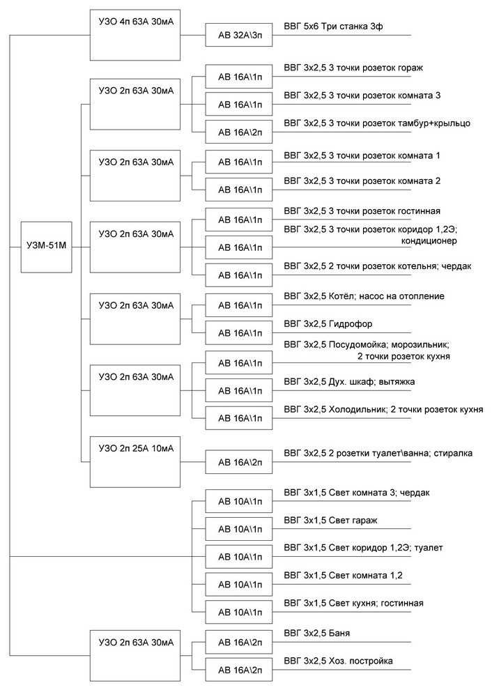

Прошу помочь в доведении\оптимизации схемы эл. щита.
Стройка почти подошла к электротехническим работам. Собственно дом хорошего знакомого, поэтому решил ему нарисовать всё, а потом будут делать проект по ней. Вот набросал с большего схему со всем оборудованием которое планируется установить на текущий момент.
Щит с трёхфазным вводом и счетчиком уже стоит на улице, выделенная мощность вроде 15 киловатт (уточню).
На первом этаже - гараж, гостиная\кухня, туалет, котельня, коридор, тамбур.
На втором этаже - третья комната над гаражом, 1 и 2 комната, туалет совмещенный с ванной, коридор.
На третьем этаже - чердак в виде одной комнаты под крышей.
1) Еще планируется сделать переключение определённых групп на генератор.
2) Баня и хоз. постройка на расстоянии от дома, планирую в ПНД трубе под землёй провести по одному ВВГ 3х2,5 к каждой постройке и запитать от его всю постройку. Потребителей там мощных не будет.
3) Возможно что-то еще изменится в потребителях, но маловероятно.
4) Станки будут стоять в подвале под гаражом (сверлильный 3ф; токарный 3ф; по обработке дерева 3ф.) суммарно мощность около 7 киловатт.
Щиток уже был куплен раньше на 30 мест, но на текущий момент уже нужен на 48, поэтому будут менять на больший.

Сразу можно сказать, что при трёхфазном вводе и таком количестве потребителей щит на 48 модулей тоже будет мал. Если есть три этажа и подвал и баня то щитов должно быть несколько.
Далее.
1) Вы, как я погляжу не собираетесь равномерно нагружать три фазы. Это в корне неверная позиция.
2) То что в группе за одним УЗО находятся автоматы одновременно из сильно разных помещений и даже построек это нонсенс! У вас есть группа комната, гараж, тамбур и крыльцо.
3) Подземным линиям нужен кабель бронированный. ВВГ не предназначен для прокладки на корм мышам под землёй.
Вам нужно вот что сделать:
А) Трёхфазные потребители питаются по пятипроводке. Делайте у места расположения станков отдельный щит и к каждому станку свой кабель, свой автомат уже в этом, отдельном щитке.
Б) Все остальные потребители группируйте но не абы как и не по номиналам автоматов. Вот есть у вас комната номер 1, там есть три розетки. А ещё там есть линия на свет и она совмещена с комнатой номер 2. Потом описывайте потребителей в комнате номер 2, комнате 3 и так по всем закоулкам и отдельным строениям. В каждое из этих помещений уже пойдёт одна из фаз. Надо продумать чтобы нагрузка распределялась равномернее. А потом уже группировать по фазам, каждой фазе свой УЗМ, свои группы УЗО.
Советы
Свет под УЗО можно и не ставить. НО! если планируются люстры и бра с металлическим корпусом (а таких много сейчас), то есть риск. А ещё есть мокрые помещения, есть крыльцо - там свет обязательно ставить под УЗО.
Раз уж будет свой генератор то нужно продумывать сразу выделение приоритетной нагрузки на отдельные линии. Будет ли соответствующая автоматика решать уже Вам, но линии на приоритетную нагрузку нужно создать. Как я понимаю приоритетной будет: дежурное освещение (коридоры, туалет, котельная), холодильник и морозильник, котёл и циркуляционный насос. Возможно ещё компьютер.
Не видно у Вас токоограничивающего автомата на вводе. Какой номинал будет? Скорее всего 25А.
Что с заземлением? Этот вопрос Вас не волнует?

В подвале хорошо бы смотрелся щит на 12 модулей - 4 трёхполюсных автомата (один на вводной линии, остальные для каждого из станков).
Холодильную технику (морозилку, холодильник, кондиционеры) можно держать на одной из фаз, в группе за одним из УЗМ. Перевести его в 6 минутный режим - техника будет целее.
Songo написал :
уточните,на 15кВт вводной 25А.ваш 32А на станки замените на 20А-на 7кВт и его с запасом.
Songo написал :
если только определённых групп,тогда четырёхполочный кросс-модуль в щит,и на нём уже делите что куда.
в коттедже должно быть обязательно своё рабочее заземление в системе TN,и УЗМ в таком случае ни к чему.
систему жизнеобеспечения дома:котел(если энергозависимый),циркуляционные насосы,розетку для питания анализатора датчика газа,питание септика(если энергозависимый),водоподготовку и прочее лучше под УЗО не ставить.достаточно просто заземления на корпус(для энергозависимого котла не менее 6кв.мм по меди)
кондиционер можно вывести из-под УЗО и на свой автомат
около перекидного рубильника ввод/генератор установить автомат на 6А на звонок для сигнализации о появлении напряжения на вводе при работе генератора.

посчитал модули на схеме-вам и 48 модулей мало будет.или перекидной рубильник в другом месте будет стоять?
web-rr написал :
Я собираюсь это делать, просто когда рисовал, то забыл нарисовать.
Спасибо что увидели.
web-rr написал :
Я спецально так делал, дабы если вырубит УЗО или АВ, то чтоб не весь этаж или комната тухла, а только часть.
В хоз постройке редко будет что-то включатся да и баня не каждый день, поэтому под одним УЗО и весят, но если критично, то можно разделить.
web-rr написал :
Так я его в ПНД трубе буду прокладывать, его крысы вроде не должны грызть? А бронированный нужен если без трубы ложить, или я не прав?
web-rr написал :
У каждого станка было своё УЗО и АВ только в общем щите, но заказчик (знакомый) сказал, что станки работать вместе не будут и работать они будут не так часто и работать будет только он. Провод будет идти к каждому станку.
Идея про отдельный щит для них, это хорошо, если у каждого своя защита, а если общая?
Этот вопрос я обсужу с ним, я тоже за отдельное.

1) Хотелось бы обойтись одним УЗМ, но если объединить все потребители которые с моей точки зрения нужно защитить, то на оду фазу не повесить их, так как превышает ток вводного автомата.
2) Смущает 6-е УЗО (сверху вниз), что на нём весит и холодильник и морозильник и дух. шкаф, если сработает, то все обесточит Добавлять еще УЗО в схему, или может как-то распределить по другому нагрузки можно?
3) Остаётся открытым вопрос о выводе\не выводе из под 5-го УЗО (с верху вниз) всех потребителей.
4) Вывод кондиционера из под УЗО, производитель как допускает установку без его, так и не запрещает его. Как скажите, так и сделаю.
5) Думаю, может освещение разбросать по разным фазам?

Набросал схему сегодня.
Shema v1.2
Изменения в v1.2:
Перенесено всё связанное с котельной в отдельный щит в котельне и разнесено по отдельным АВ.
Запитка внешних построек перенесена на красную фазу.
Наверно надо еще поставить АВ в основном щите и от его пустить кабель на щит котельню?

Kamikaze
Хоть пост и не мне, но зная планировку дома.....
Так котельня находится в доме а не отдельная постройка. Это ведь на отдельно стоящие постройки требуется РЕ 10мм2 по меди.
Или я что-то не так понял ?
