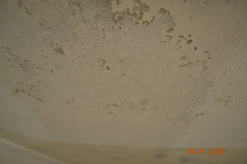

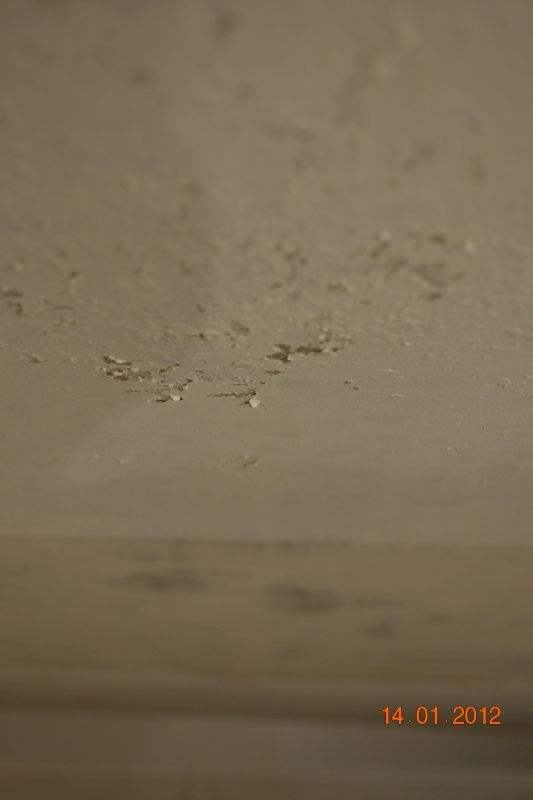

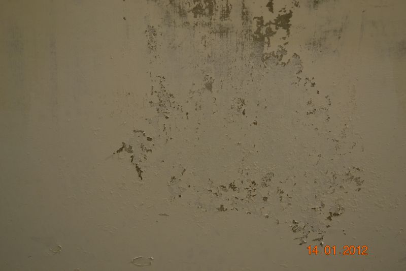

Товарищи, помогите. Сегодня начала покраску потолка(до этого там была побелка, ее счищала и потом весь потолок отмывала губкой в водой).потолок ровный, но 50 процентов площади покрыто какой-то желтоватой шпаклевкой(70 х годов).
Так вот эта шпаклевка клочьями слезает вслед за валиком.

Вот эти три фотки-лохмотья с потолка.

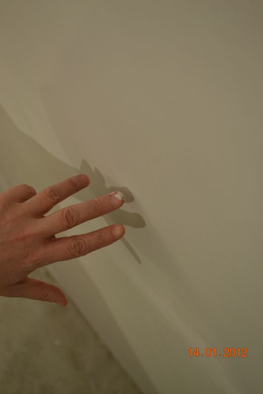

вот такое качество-это стена после LR+ покрашеная для эксперимента.

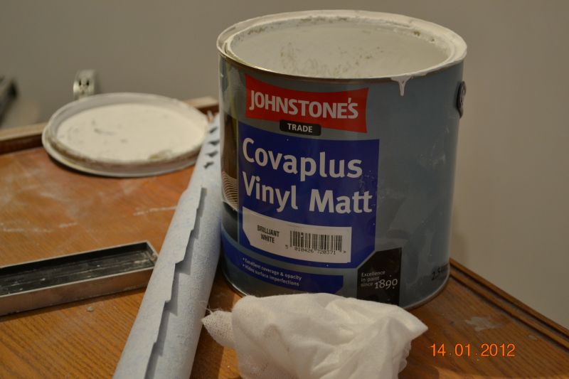

А это краска, которой пыталась покрасить.

счищать грунтовать шпатлевать шкурить грунтовать и потом только-красить.
Какой толщины должен быть слой шпаклевки? И почему нельзя поклеить флизелин и покрасить его? он что, отвалится при этом?
Модератор Регистрация: 11.03.2006 Черноголовка Сообщений: 9675
у Вас плохая основа- при наклейке флизелина он ее размочит и отвалится, как минимум- пузырями. слой шпатлевки- так называемый "на сдир"- прилипнет то,что должно а лишнее снимется шпателем.
